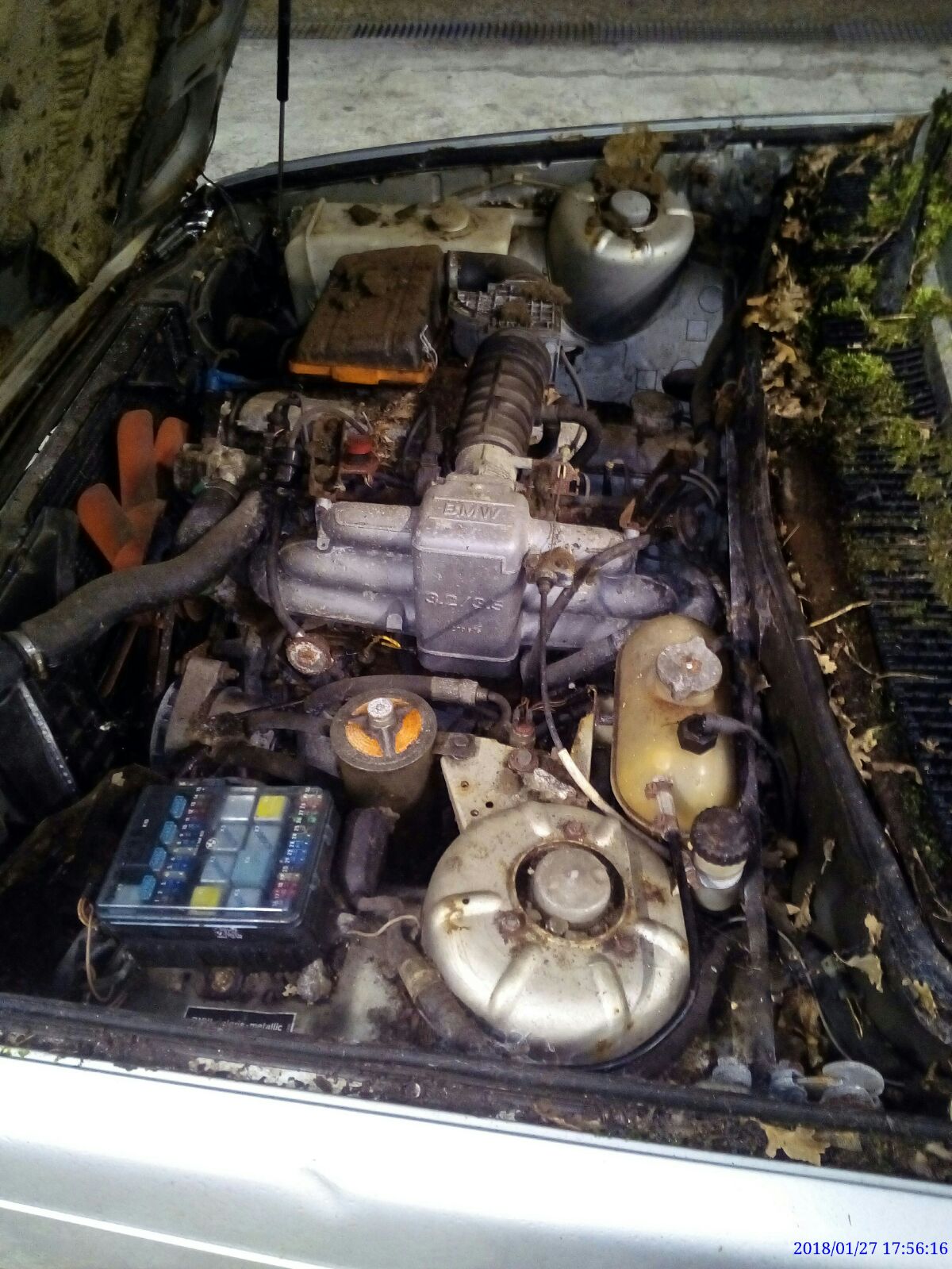

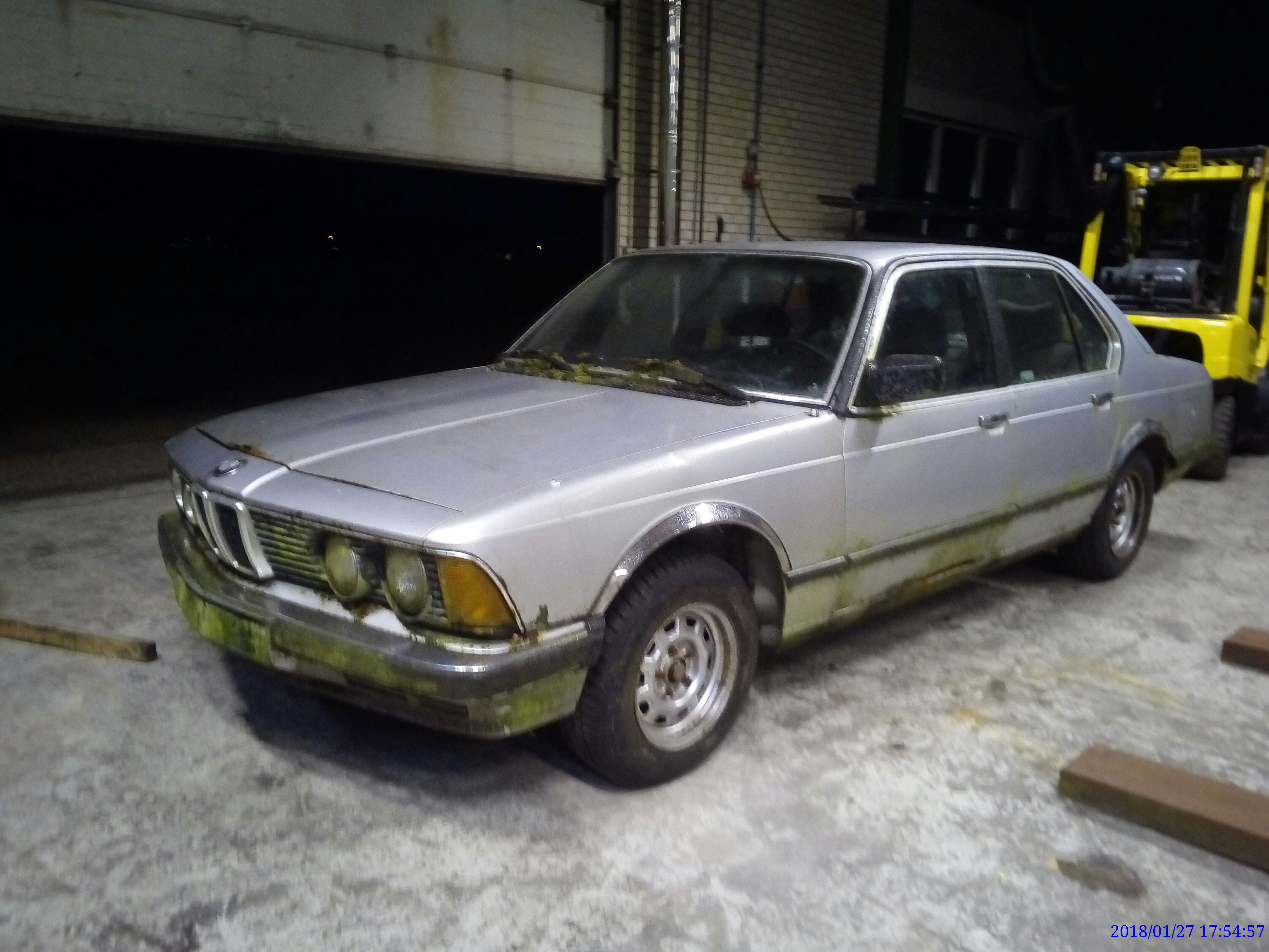

Goedendag ik heb een e23 732i van 1985 gekocht deze heeft 15 jaar stil gestaan
Nou wil ik weer leven in de motor blazen hij is los krijgt benzine op de rail maar geen vonk bobine had sluiting en is vervangen krijgt wel b+ maar geen gestuurde massa

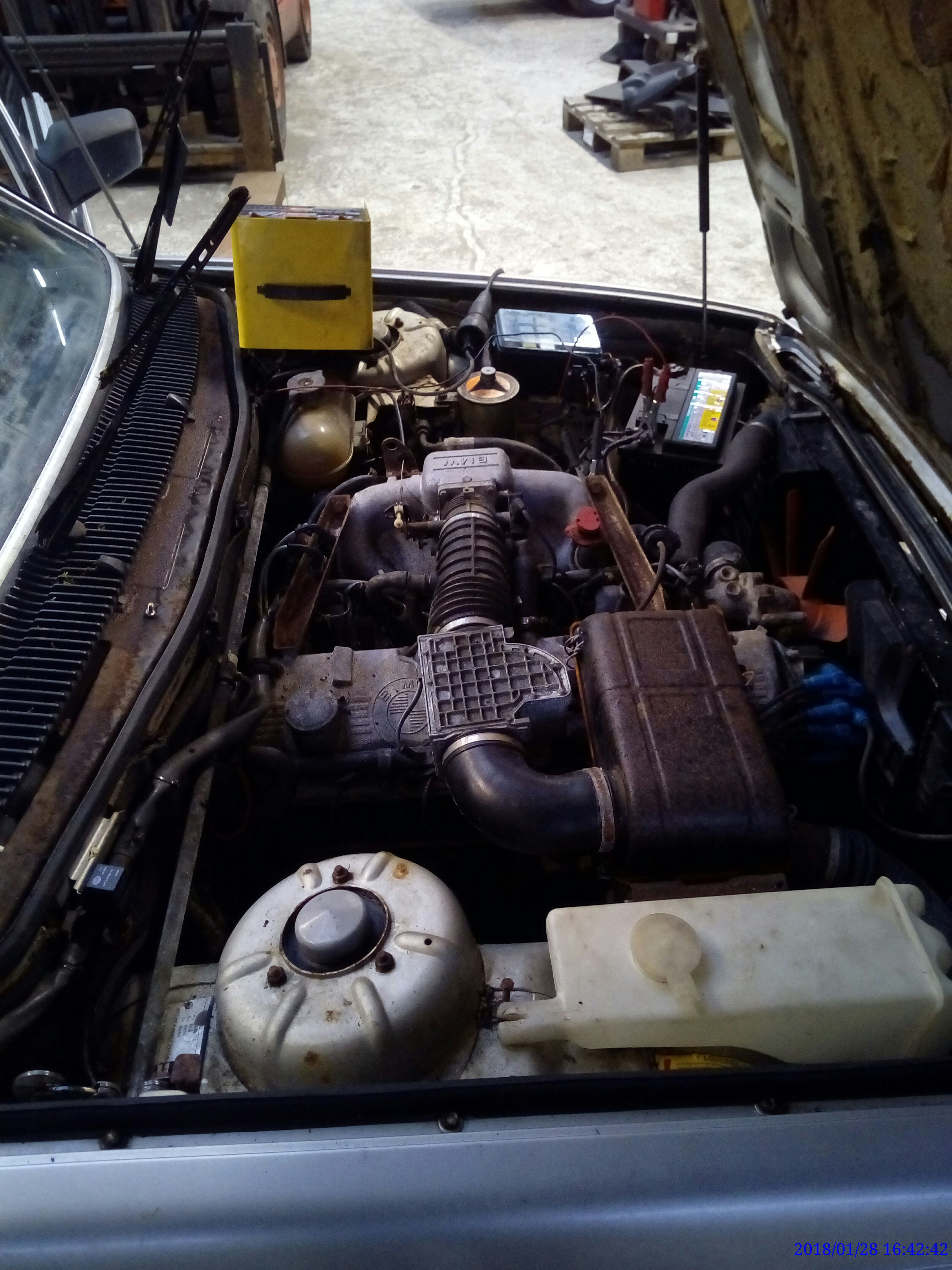

probleem is gevonden bijde baksensoren stuk (doorgemeten geven geen waarde)
Ook ecu stuk door sluiting in bobine (getest op andere auto)

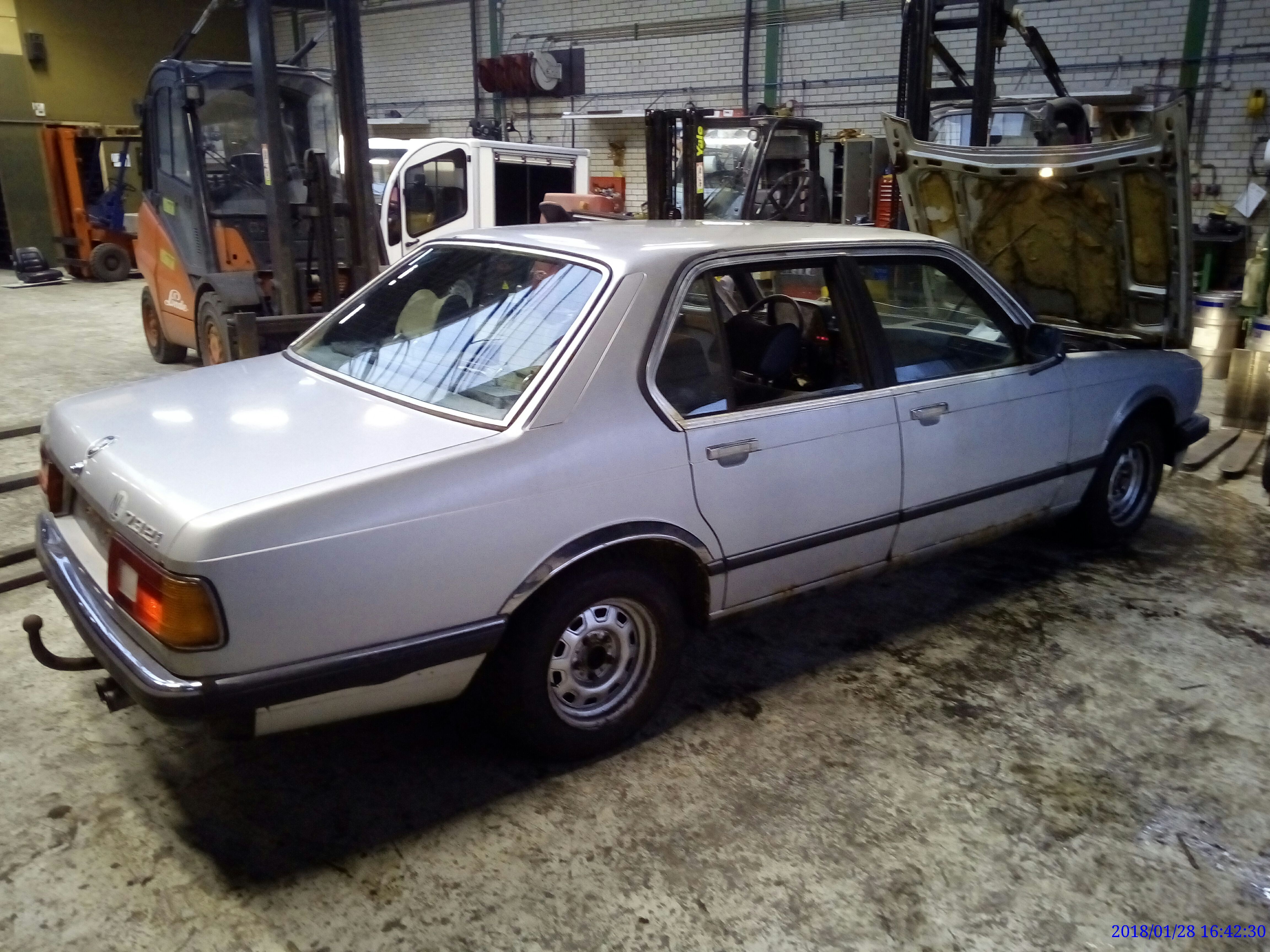

AUto is al wat schoner :D na 15 jaar buiten stil staan
Voor en na foto's

Ziet er inderdaad al een stuk beter uit ja :wink:
