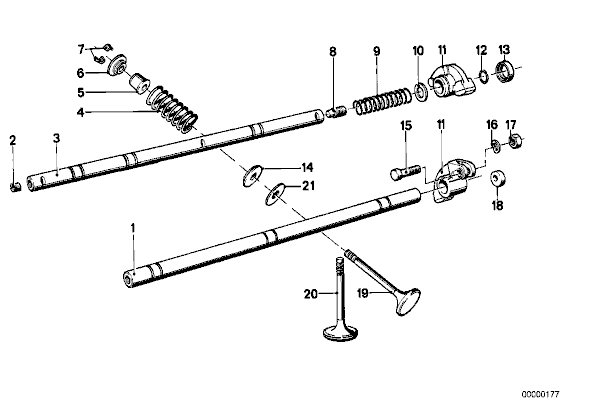

Je kan allebei gebruiken, de assen van de tuimelaars zitten vast in de kop, en idd die hoge gaan wat moeilijker erin maar houden de kop net zo vast als die andere.

Maar hoe zitten de assen dan vast??
Mijn kop is terug van het revisie bedrijf, maar de tuimelaarassen worden door de veerdruk van de tuimelaars naar links geduwd. Ik snap het niet goed.
  • Berichten: 4171
Re: Kopbouten
Berichtdi 03 maart 2009, 21:45
De tuimelaarsasser zitten geborgd met ringetjes, na elke steun waar die in zit. Die worden niet op zijn plek gehouden door de kopbouten hoor.

  • Berichten: 4171
Re: Kopbouten
Berichtdi 03 maart 2009, 21:50
Hier op de afbeelding zie je die ringetjes (nummer 12)
