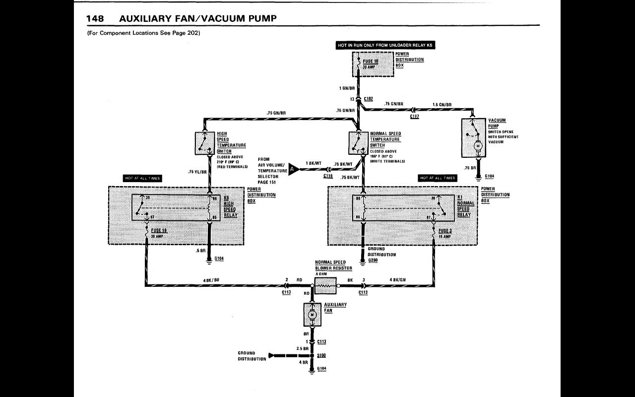

Zo hoort het eruit te zien volgens de ETM:
De twee sensoren zitten in de radiateur. De elektrische fan heeft twee snelheden. Een lage voor als de airco ingeschakeld wordt (draait continue) en/of als de motor heter wordt (91 graden). De hoge snelheid is voor als de motortemperatuur nog hoger oploopt (99 graden).

Nyts2005 schreef:Zo hoort het eruit te zien volgens de ETM:
Ja, zag ik ook in de ETM. Vreemd genoeg kan je vind ik slechts 1 temperatuursensor (61 31 1 364 273), die van 99

Robert, het is echt een heel eenvoudige schakeling;
Allebei de sensoren krijgen aan 1 aansluiting 12v plus. De andere aansluitingen lopen beide naar de electrische ventilator die voor de condensor zit. De draad van de 91 graden sensor loopt via een voorschakelweerstand naar de 12 volt plus van de ventilator (halve snelheid), en de draad van de 99 graden sensor loopt rechtstreeks naar de 12 volt plus van de ventilator. Thats it. Heb je echt geen kabelset voor nodig !

CeesBMW schreef:Robert, het is echt een heel eenvoudige schakeling;
En schroef je dan je zekeringkast uiteen om op de voorziene relais aan te sluiten, of is het eenvoudiger 2 extra relais ernaast te plaatsen, Cees? :)
1982 BMW 735i (type 2)
  • Berichten: 4171
Re: Koelsysteem - Temperatuursensoren gekoppeld aan elek. fan
Berichtdi 17 aug 2010, 12:16
Als je 1 relais die een 30A kan schakelen neemt is dat voldoende voor de hele schakeling. De 12 volt schakeldraad loopt dan rechtstreeks naar de compressor en naar de beide sensoren. Tis dus niet zo dat de sensoren 2 relais hoeven aan te sturen. Gewoon tegen het schutbord monteren, doet BMW bij aftermarket ook.

Dat verduidelijkt veel. Dus de 30A relais mag voor de sensoren geplaatst worden want de sensoren kunnen blijkbaar 30A aan.
En wanneer er zowel op de + pool van de ventilator als de resistor + pool 12V geplaatst wordt, neemt hij de volle snelheid voor op de halve, veronderstel ik?

Klopt helemaal Fred.
