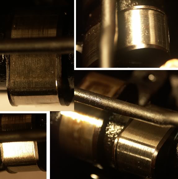

is deze nokkenas versleten?????
Berichtwo 25 aug 2010, 10:43
heb net even gekeken naar de nokkenas van mijn 635csi.
volgens mij is die nog wel ok

Het is moeilijk te zien maar de bovenste lijkt ingelopen, voel of er een rand zit tussen het zwarte en het witte metaal. Welke cilinder is de bovenste foto? De tweede denk ik, bekijk de 1ste en de 6de goed

als ik er met mijn nagel langs ga, voel ik een klein randje. maar niet significant veel. niet zoals dit bijvoorbeeld:
(is van een m40 blok meen ik mij te herinneren...)

Als je de klepspeling in de gate houdt dan kan ie er oud mee worden, hoewel het afslijten steeds sneller gaat
Re: is deze nokkenas versleten?????
Berichtwo 25 aug 2010, 18:33
ik denk idd dat de kleppen gesteld moeten worden, tikt harder dan ik gewend ben bij deze motoren...

Als je een randje voelt dan is dat gauw 0.30mm en dat is de toegestane klepspeling. Kleppen kun je zelf stellen als je een beetje handig bent, maar haal dan meteen de oliegallerij eraf en kijk of die open is.

dus als er 0.3 mm speling op de nokkenas zit, hoef je de kleppen toch niet te stellen.....LOL
