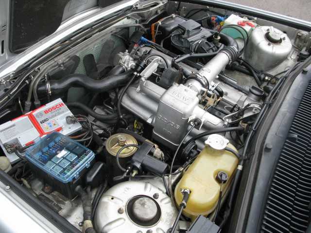

Hallo,
Ben op zoek naar de stekker van de vacuumpompcontrol.
Dat gedeelte zit boven op de linkerschokdemper.
Maar daar moet ergens witte ronde stekker zitten.
Die uit die draadboom komt.
Als het goed is,zit dat alleen op de 745 (735)
RARA RARA Wie weet dat te zitten

heeft iemand verstand van de elektra van de 745i.
Want ik wil weten of de vacuumpomp signaal stroom krijgt of continu 12V?
Alvast bedankt
Re: Vacuumcontrolpomp stekker
Berichtvr 22 okt 2010, 17:24
via zekering nr. 16
zie blz 163

Berichtvr 22 okt 2010, 17:42
Tussen waterreservoir en stuurpompreservoir
Berichtvr 22 okt 2010, 19:54
Bedankt Robertf gaat het morgen gelijk bekijken.
Maar heb nog een vraag?
Kan je mischien bij jouw kunnen kijken,
of die apart naar de motor ruimte loopt.
Of zit hij in de draadboom mee gewikkeld in de motorruimte ?
Alvast bedankt
Gr.jeffrey
Berichtza 23 okt 2010, 09:42
het zijn twee draden groen en bruin bij elkaar in een tule maar gaan niet in de dradenboom.
Berichtza 23 okt 2010, 10:10
OK gaat er zo aan beginnen weet nu wat meer,dus dat zou wel moeten lukken.
Berichtza 23 okt 2010, 22:12
Robertf :D
Het klopte het was zekering 16
er liep een draadje onder de zekeringskast vandaan met een stekker.
Had vandaag Cees gesproken,ben daar door een hoop opgeschoten.
De vacuumpomp even aangesloten met een draadje en geprobeert.
Het werkte prima pomp ging gelijk aan en de motor liep mooi stationair. :clap:
Alle lucht kanalen werken weer prima. :clap:
