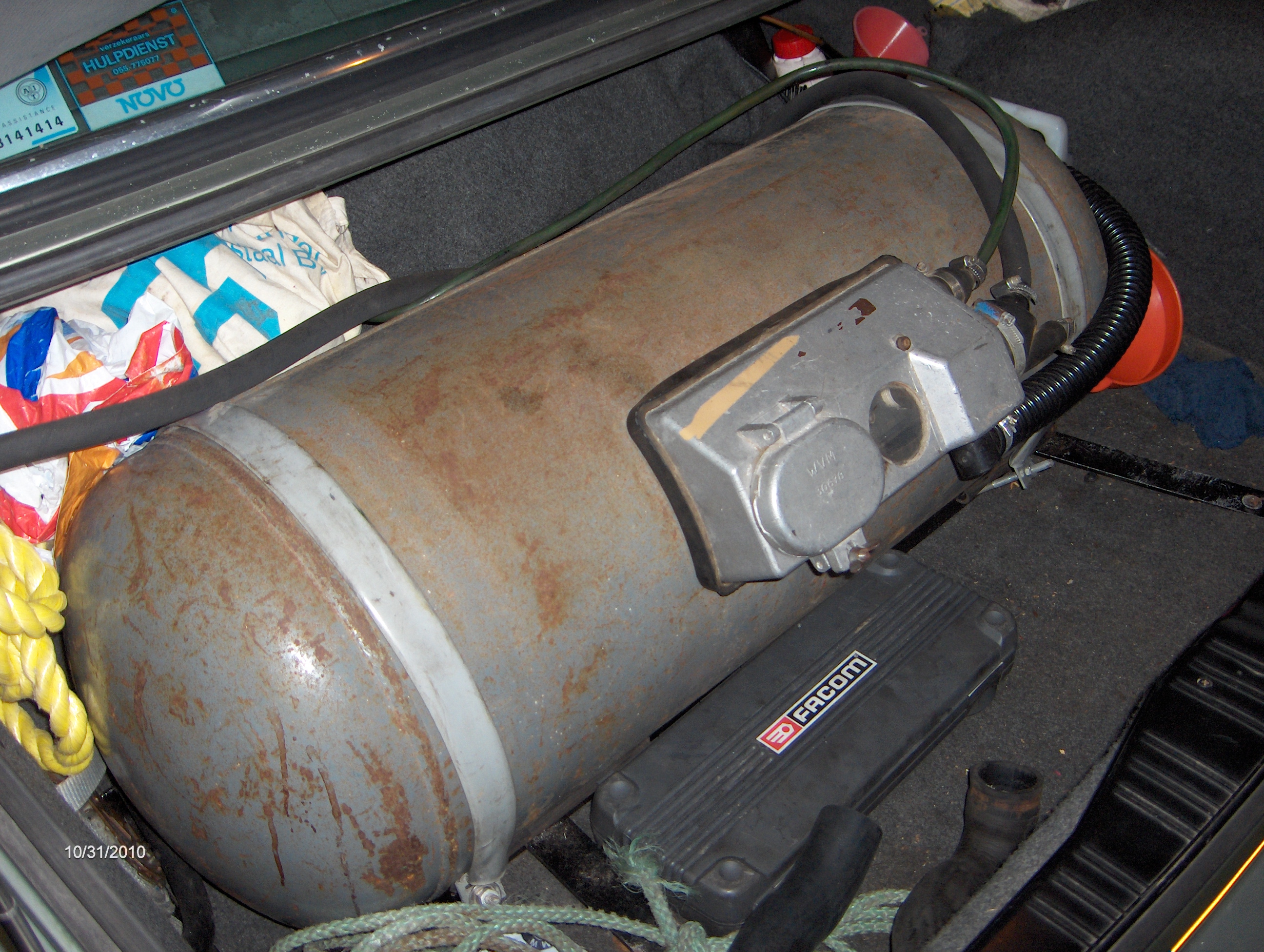

heb er zelf 2 inliggen, totaal 140 liter gas te tanken. maar voor de apk mogen ze niet ouder zijn dan zoveel jaar.
dus met de apk haal ik de ietwat gedateerde eruit.
Volgens mij mag het wel, mits goed geplaatst.
check anders de rdw site... staat vast wat over.
Groeten Erik

Hoe heb je die twee aan elkaar gekoppeld als ik vragen mag?
Re: Lpg tank vervangen
Berichtzo 31 okt 2010, 17:26
vul punt met een t koppeling, dus naar elke tank een aparte vulslang maar met 1 vulpunt dus.
beide een aparte ontluchting ook weer naar een koppelstuk en zo naar buiten via 1 gat.

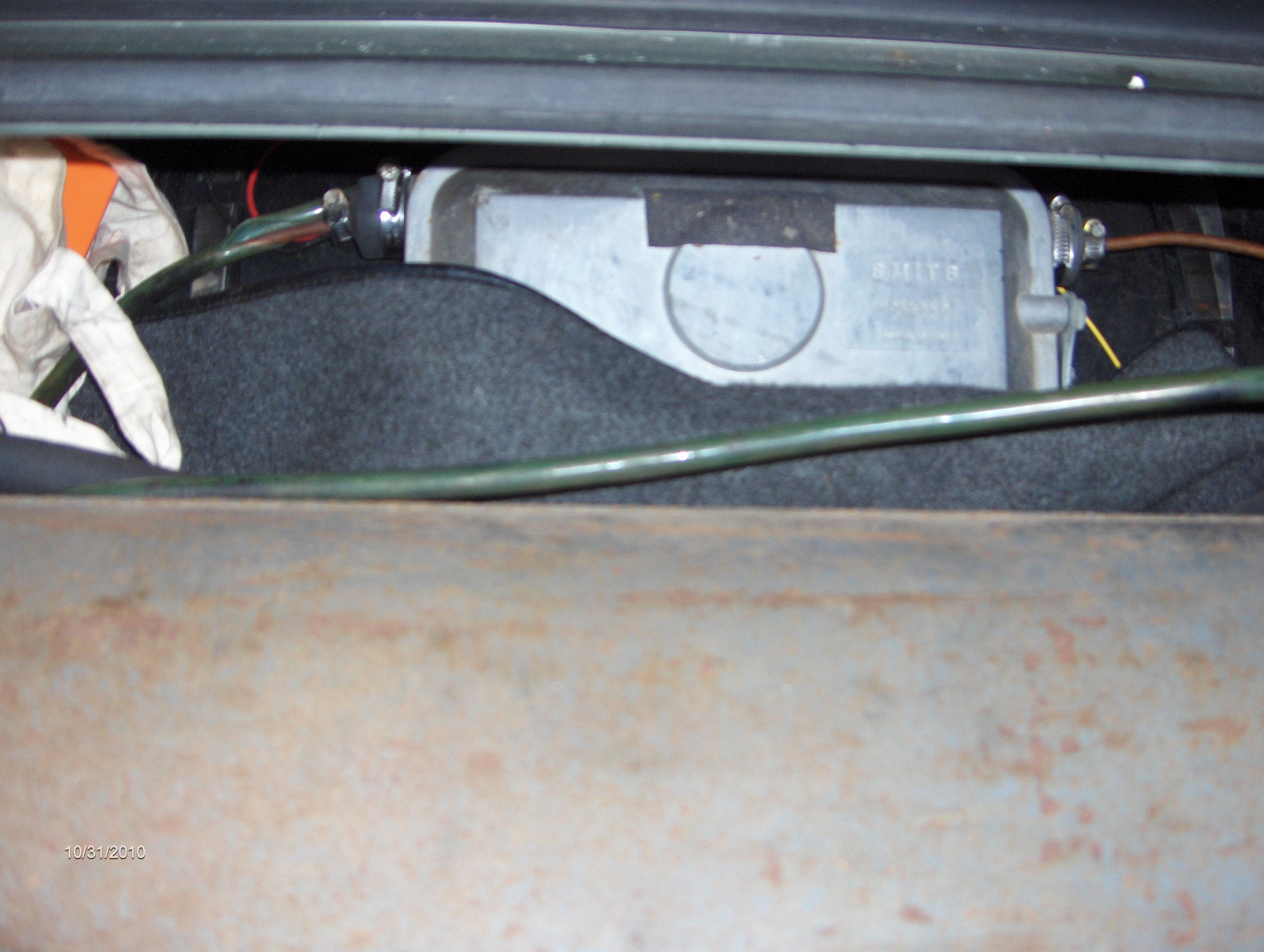

gastoevoer naar verdamper, van de 1e tank naar de 2 e tank, daar een t splitsing onder de beschermkap( om bij eventuele lekkage geen gas in je auto te hebben), vandaar verder naar de verdamper.
het mooie is dat je achterin een kleinere tank kwijt kunt, en daarvoor een dikzak. Wanneer je 2 aan elkaar gekoppelde tanks koopt die dus uit 1 geheel bestaat, heb je altijd minder liters omdat die tanks de zelfde grote hebben, terwijl je op mijn manier grotere tanks kwijt kan....
elektrisch verander ik niets, aangezien de ene tank met een draaiknop bediend moet worden.
Groeten Erik
Berichtzo 31 okt 2010, 20:02
Een foto, maar natuurlijk.
en inderdaad een kratje bier past er niet meer in :)
actie radius van 800km
