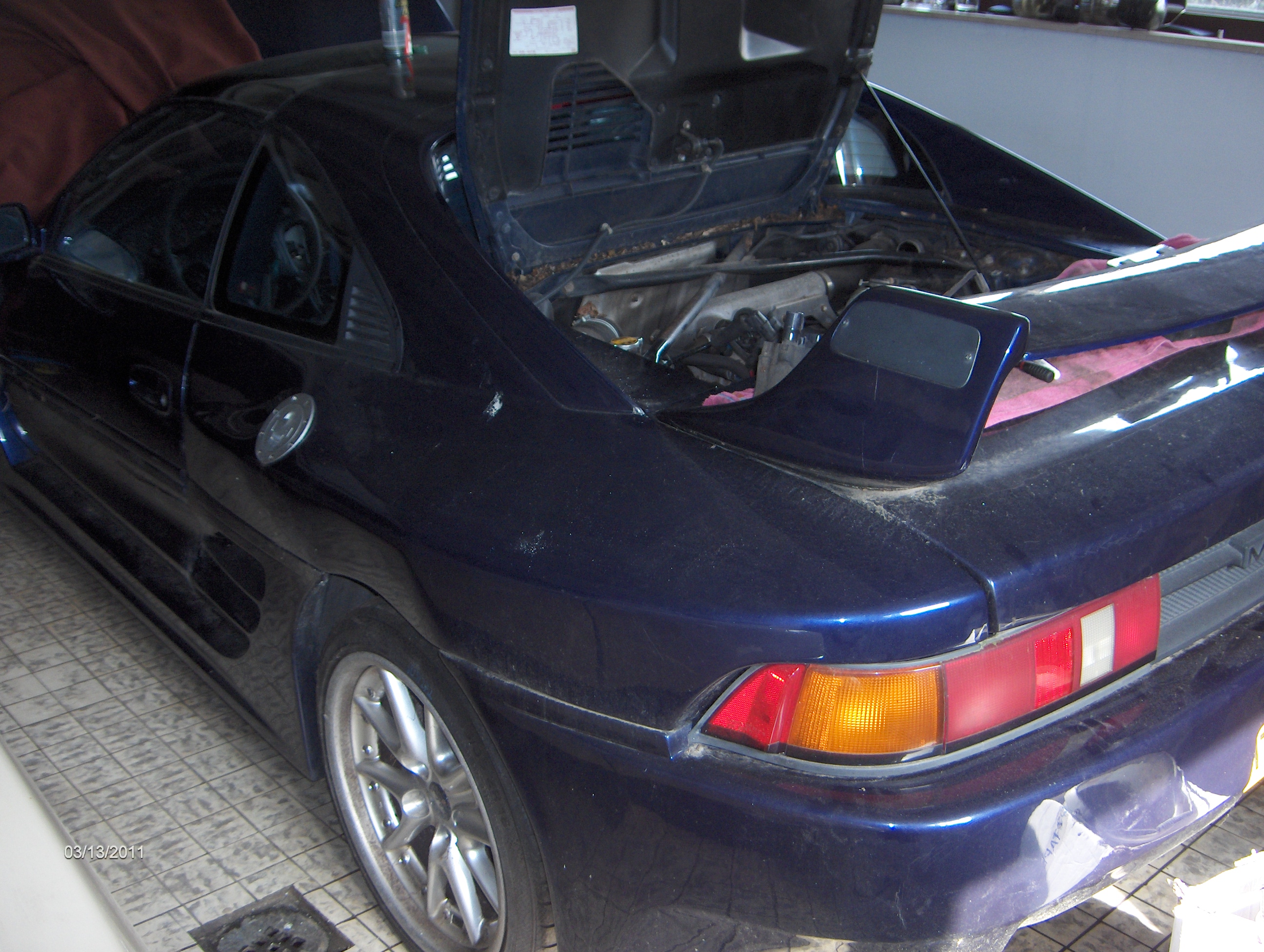

Heb hier nog een mr2 staan, welke ook niet vonkt. Zelfs op dat forum weten ze het ook niet.
Volgens mij is dit 1 van de weinige forums met ook daadwerkelijk wat technische kennis!
Hier een foto van de plastic auto :)
Groeten Erik
