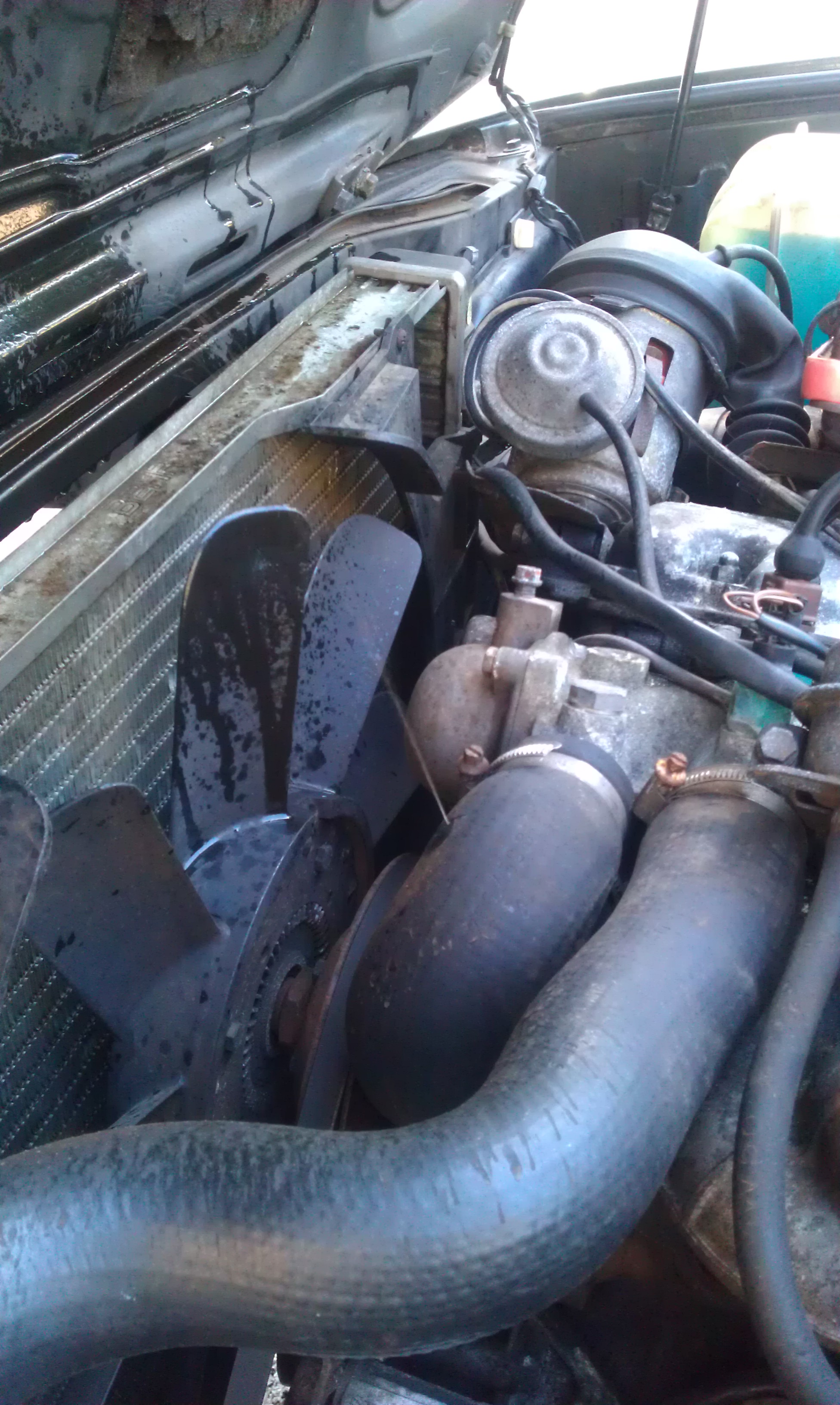

De eerste foto van m'n BMW die ik hier post, is meteen geen fraaie...
Volgens mij is het onderdeeltje 16 http://de.bmwfans.info/parts/catalog/E23/Sedan/Europe/728i-M30/LHD/A/1986/browse/engine/cooling_system_thermostat_water_hoses-2/?
Ik neem aan dat dit onderdeel gewoon bij een willekeurige BMW-dealer te verkrijgen is, of moet ik daar andere capriolen voor uithalen?
Re: Spuitende slang
Berichtdo 09 jun 2011, 17:42
Dat is nog eens een fijne binnenkomer. Idd de juiste slang.

klopt is nr 16 en gewoon te bestellen bij de dealer.
Zelf heb ik alle kw slangen in 1 x vervangen, ziet er goed uit en ben je van dit soort ellende af.Zijn er totaal 8 geloof ik.....
3 dikke 5 dunnen

Maar nu de volgende uitdaging. Het slangetje is vandaag binnengekomen, dus ging ik vol goede moed met een schroevendraaier aan de slag. Alleen eigenlijk heb ik geen idee waar ik moet beginnen :)
Hellep?!?
Ik neem aan dat ik eerst op een of andere manier alle vloeistof eruit moet laten lopen, het slangetje moet vervangen en dan weer bijvullen? Maar hoe precies?
Alle begin is moeilijk laten we maar zeggen ;)
Edit: Vraagstelling iets aangepast
Re: Spuitende slang
Berichtdo 16 jun 2011, 00:25
Maak de onderste slang van de radiator los en laat de vloeistof in een bak lopen. Dan schroef je de kapotte slang eraf, en de nieuwe erop.
Alles weer vullen met koelvloeistof en ontluchten via de ontluchtingsnippel op het thermosstaathuis. Gaat makkelijker als je de auto iets opkrikt aan de voorzijde.

Blergh, ik krijg die slangklem niet los :(
Muurvast zit dat ding...
Re: Spuitende slang
Berichtdo 16 jun 2011, 20:37
vaster aandraaien dan, breekt vanzelf.....
dus het wordt toch wel nodig om alles te vervangen, maar daar sta je vanzelf weer mee.....
alleen de slang lossen welke je wil vervangen dan, het water hoeft er niet eerst uit, komt vanzelf. Zet hem boven gras en niet je oprit.
als de ontluchtings nippel goed vast zit, lekker laten zitten breekt anders. Gewoon vullen en motor starten, steeds max bij vullen, ontlucht redelijk vanzelf.
temp meter in de gaten houden, gaat hij van nul naar temp en schommelen, heb je lucht.
Groeten Erik
pas op met hond of kat, koelvloeistof vinden ze heerlijk door het geurtje, maar gaan er dood aan bij redelijke hoeveelheid.

Re: Spuitende slang
Berichtdo 16 jun 2011, 22:01
De slangklemmen even inspuiten met WD40 en een nachtje laten staan, dan gaan ze prima los. Koelvloeistof uiteraard even opvangen ! En niet in het gras ! :naughty:

Het slangetje is vervangen! :Peace:
Het bijvullen van de koelvloeistof en ontluchten is volgens mij goed gegaan, maar na 500 meter geeft de temperatuurmeter een dermate hoge waarde aan, dat ik terug ben gegaan naar huis. Bij het ontluchten, ook na opgekrikt te hebben, kwam er meteen koelvloeistof uit de nippel en er lijkt, bij het met draaiende motor openen van het reservoir, is daar 'beweging' in te zien. Zie ik iets over het hoofd waardoor de temperatuur zo hoog oploopt?
Re: Spuitende slang
Berichtvr 17 jun 2011, 10:38
Eerst was het goed, naar zeggen alleen 1 slang er af, nieuwe erop.
het aantal liters wat uit de auto kwam er ook weer in?
temp hoog, hoe hoog?
even de dop van het reservoir eraf , motor draaien, steeds knijpen in de bovenste dikke langste slang totdat het reservoir niet meer zakt. ( ondertussen reservoir goed vol houden) eenmaal zeker ontlucht, reservoir op gewenste peil terug brengen, dop erop.
want volgens mij is veel beroering in je reservoir/ belletjes etc te wijten aan of lucht in jee systeem ( welke je er zelf in achter gelaten te hebben) of lucht wat door een lekke koppakking komt.
Toen je slang lek was, toevallig een km gereden zonder water?
Groeten Erik

Berichtvr 17 jun 2011, 11:08
Thanks voor je reactie, ik had inderdaad al wat geknepen in die slang, maar nu ik dat wat meer gedaan heb met de dop eraf en nog een stukje heb gereden, lijkt het goed te gaan :clap:
Ik bedoelde overigens niet dat er veel beroering in het reservoir zat, maar dat je een heel klein beetje beweging zag.
Toen ik ontdekte dat de slang lek was, heb ik niet meer gereden er zat toen ook nog wel redelijk wat vloeistof in het reservoir, dus droog zal het niet geweest zijn.
Ik heb overigens ongeveer 5 liter bijgevuld, ik weet niet precies hoeveel er uit is gegaan, wat eruit kwam heb ik gewoon in het gras gegooid (grapje Cees ;) ) en nieuwe koelvloeistof erin gegooid.
Iedereen bedankt voor het meedenken en meehelpen, mijn eerste 'echte' reparatie aan een auto is gelukt dankzij jullie! :D
