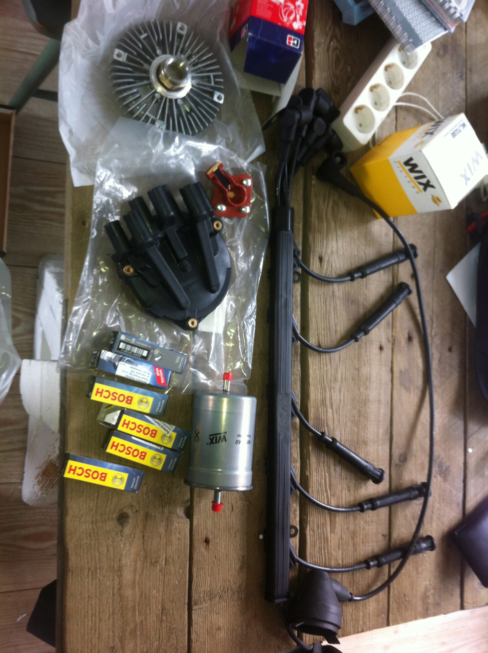

Zo, kost wat maar dan heb je ook wat. Heb de afgelopen tijd wat onderdelen opgespaard, en dat dat gaat er vanmiddag allemaal op;
Alleen de nieuwe bobine staat niet op de foto, maar die komt er ook op. Nu alleen nog voor de vakantie de airco vullen, en dan kan ie er weer tegenaan!
