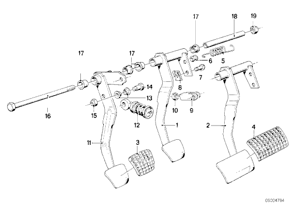

hallo , bij het rijden met e23 728i plots enkele stukjes op het vloertapijt liggen. koppeling werkte al enige tijd stroef,
nu dat deze stukjes eronderuit gevallen zijn, werkt de koppeling nog steeds, maar niet naar behoren.
op de foto zijn alle stukken te zien die er onderuit zijn gekomen, zijn deze compleet? of moet hierbij nog een veer?
het oog waar de schroefdraad van afgebroken is, zit nog op het koppelings pedaal..
Kan iemand mij raad geven waar dit staafje moet geplaatst worden want ik zie de bevestigingsplaats hier niet van ....?

Is denk ik huisvlijt, zulke boutjes zitten niet bij het koppelingspedaal;

Oh ja, Daniel, erin ! maar waar zit dat witte ding dan ?
Re: koppelingspedaal ... raadsel
Berichtdo 15 aug 2013, 20:00
Ik denk dat ik het al zie, dat is het afgebroken einde !
Berichtdo 15 aug 2013, 20:40
dan ben ik zo te zien de nummer 12 drukveer kwijt ,
met het oog zit deze vast aan het pedaal , maar waar komt het andere eind tegen of vast te zitten???

Die veer zit met het oog aan het pedaal vast, dat ding met die twee opstaande randjes, steunt tegen een. Rand van je pedalenbak aan.
Die rand wil nog wel eens afbreken/ scheuren.
Die veer is normaal 1 geheel. En daar zal je een andere voor moeten zoeken,
Controleer de aanvoerleiding van je koppelingscylinder even goed, die kan je namelijk kapot trappen, meestal
Herkenbaar aan een natte vloermat.
