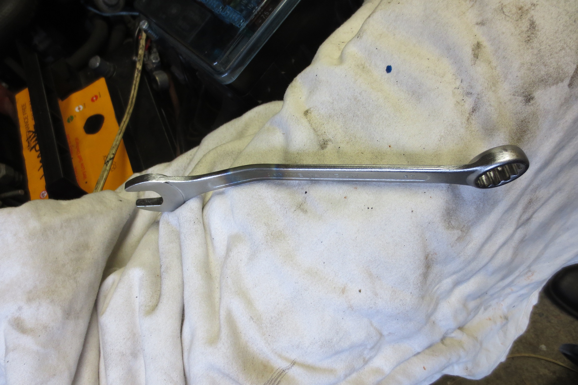

Ik heb toen een 17-ner sleutel gebogen en die tussen de motor en het schutbord erop gezet. Water afgelaten en waterslang uit de beugel gehaald en naar voren gedaan, dan kun je met veel moeite met je hand over de startmotor om de sleutel te geleiden. Het blijft prutsen maar uiteindelijk lukte het.
Dit is de sleutel
en zo moet die er op
Laatst bijgewerkt door RobertF op za 01 maart 2014, 19:02, in totaal 1 keer bewerkt.
