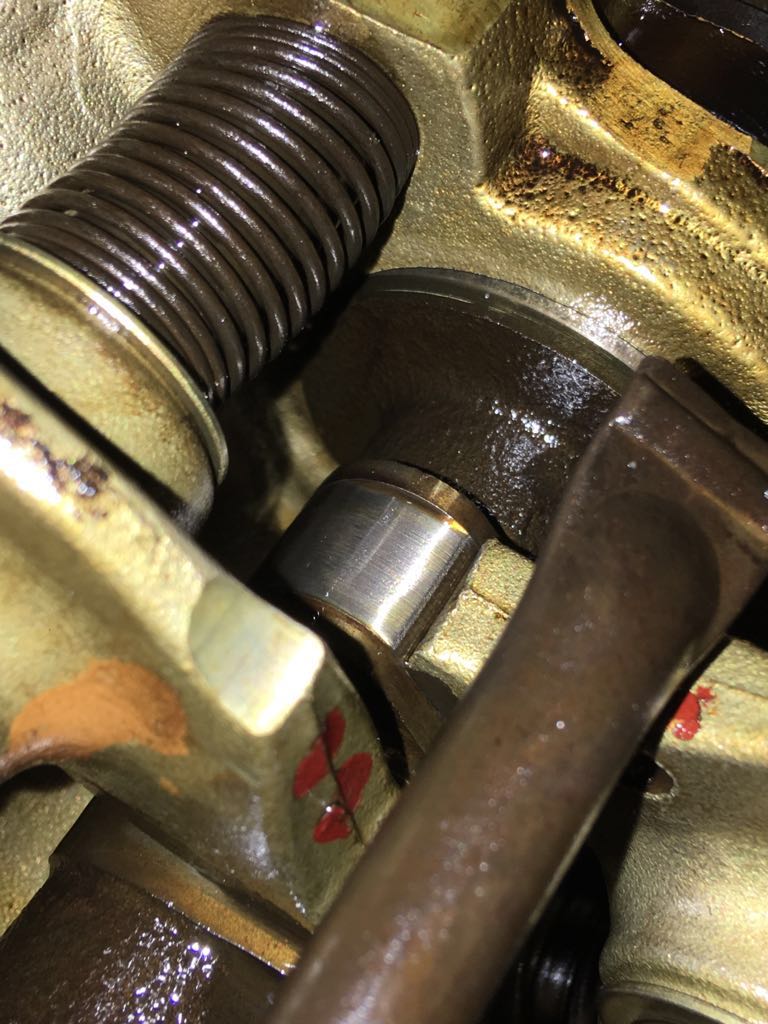

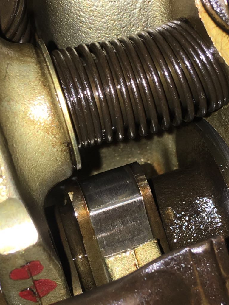

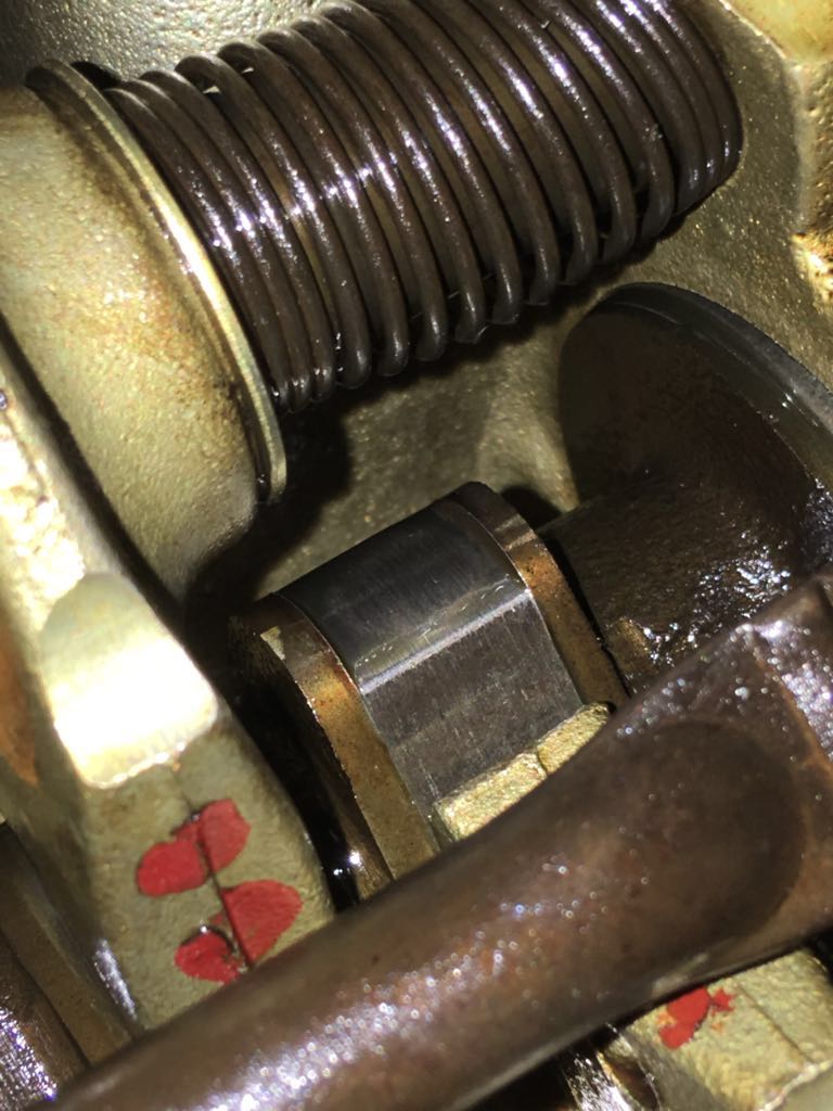

Mijn E23 735 staat voor onderhoud en APK. Bij het kleppen stellen bleek dat de nokkenassen ingesleten waren. De motor maakt verder nog geen tikkend geluid en loopt verders prima.
Wat te doen in dit geval? Moet de nokkenas gelijk vervangen worden of kan ik gerust een stukje doorrijden of gaat dit potentieel meer schade veroorzaken?
Mijn bedoeling was in eerste instantie lekker te rijden en de auto pas volgend jaar grondig aan te pakken dus vandaar mijn vraag...

Ingesleten nokken is een smerinsprobleem dat zal je moeten verhelpen. Meestal is het de eerste of de zesde cilinder aan het einde van de oliegallerij bij jou ook zo te zien.
Dit kan er gebeuren
Als de klepspeling in orde is dan kan er weinig gebeuren alleen de lichthoogte is niet meer hetzelfde dus minder vermogen en slechter lopen. Toch zou ik voorzichtig zijn.

Hoi Robert, klopt, het is bij de eerste cilinder. Over het kleppen stellen begon de monteur al over. Dit zal hij nu op gevoel moeten doen. Hij vroeg zich af wat evt schadelijke gevolgen kunnen zijn voor de motor, ook bij verdere slijtage.
Ik wil geen risico's verder, motor loopt goed. Een vervangende nokkenas... altijd nieuw doen?

Eric, ik denk dat je de tuimelaars van de ingelopen nokken ook het beste kunt vervangen

Trouwens dit is een bekend probleem van deze motoren, eenvoudig te voorkomen door bij elke keer kleppen stellen de oliegallerij te demonteren en te reinigen.
Een goede gebruikte nokkenas doet het ook. Maar voor de kosten zou ik een nieuwe kopen
Febi is Bilstein en oke.

Hoi Robert, bedankt voor de adviezen, ik ga de boel gewoon laten vervangen en door nieuwe onderdelen, dan zit ik straks met gerust hart in de auto! 8-)

Eric, je kunt de nokkenas vervangen met de motor erin hij moet dan wel wat omhoog en het is wat passen en meten
Als je het goed wilt doen en nog jarenlang plezier dan zou ik de kop eraf halen, je kunt dan eenvoudiger de as wisselen en gelijk de kleppen demonteren en opnieuw inslijpen, ook meteen de klepsteelrubbers vernieuwen.

Robert, we hadden exact hetzelfde besloten, kop gaat eraf en we gaan de hele mikmak vervangen, auto heeft de nodige km's achter de kiezen dus we gaan het maar gelijk goed doen....

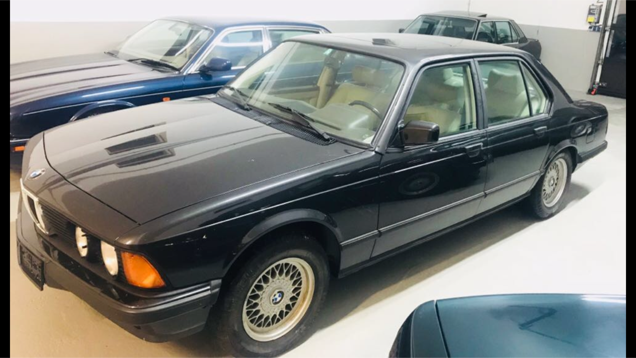

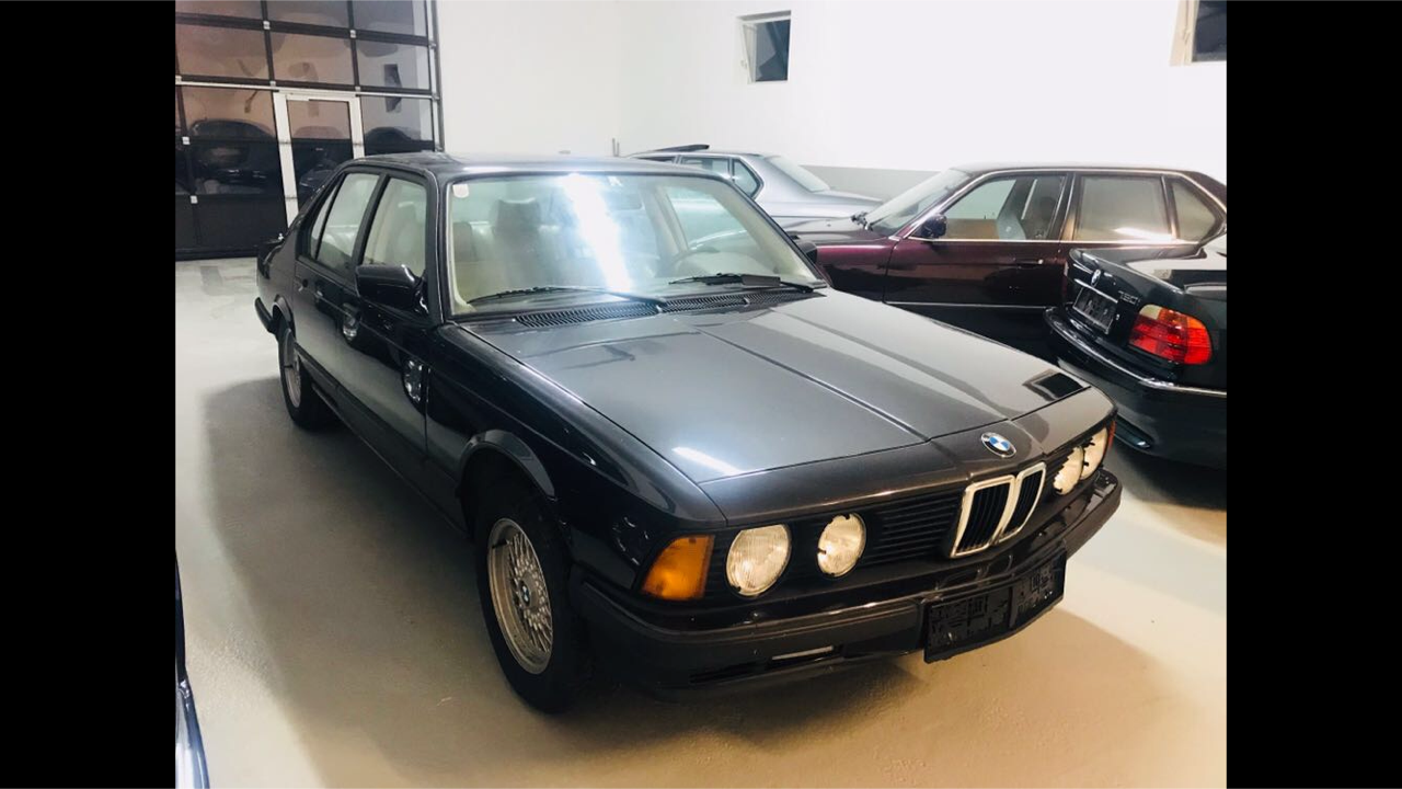

Voor de liefhebbers, een 735 HL Diamant zwart, Oyster leder, shadowline fabrieksaf, veel km's maar in bijzonder goede staat nog, de wissers gaan er weer op en verder laat ik bijna alles zoals het is, uiteraard wel de trekhaak eraf ;)
Re: Ingesleten nokkenas - advies nodig
Berichtdi 27 maart 2018, 21:58
Das een mooi exemplaar Eric.!
Dat interieur is natuurlijk super. 8-)
Orineel NL?
Berichtdi 27 maart 2018, 23:32
Eric, wijs besluit, mooie zeldzame auto en een goede investering.
Berichtwo 28 maart 2018, 08:16
Hele mooie auto Eric, die verdiend zeker een nieuwe nokkenas.

Nee geen originele NL, die zijn niet meer te vinden maar deze komt uit Oostenrijk, ik ga de auto alleen iets verlagen en de 16" TRX-en eronder, verder laat ik alles hetzelfde, interieur laat ik wel helemaal doen

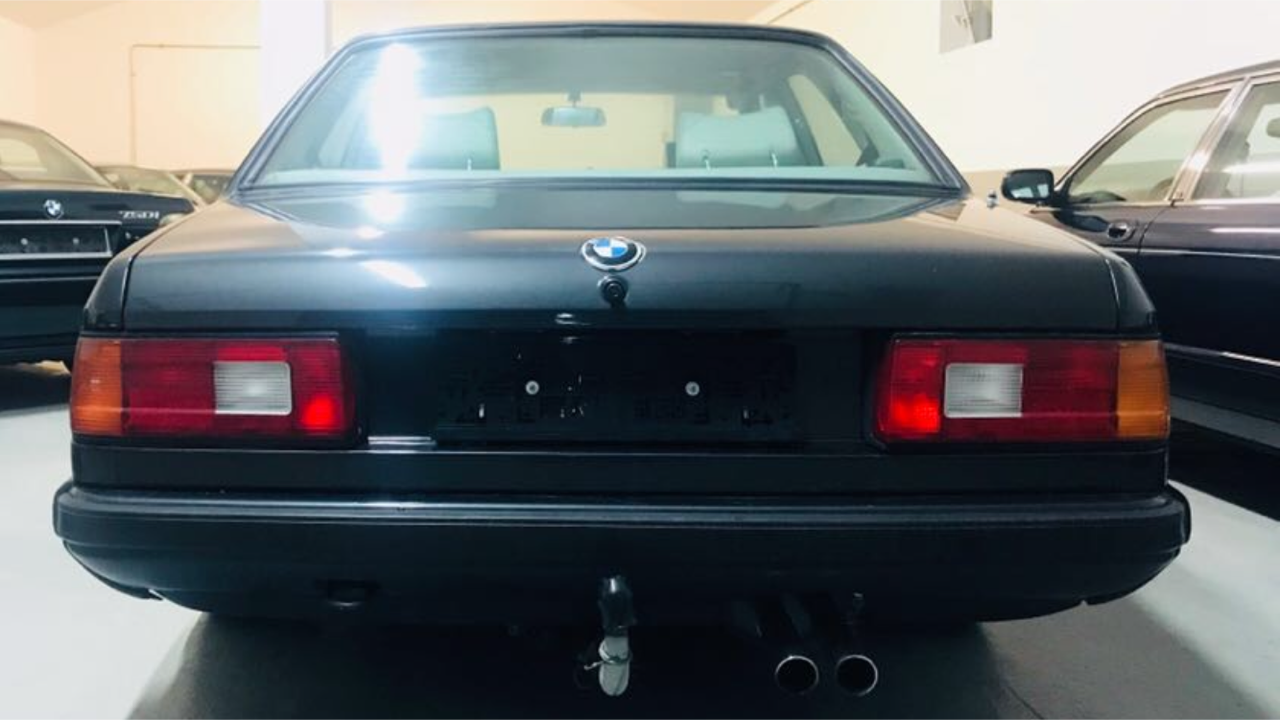

een afneembare valt veel minder op

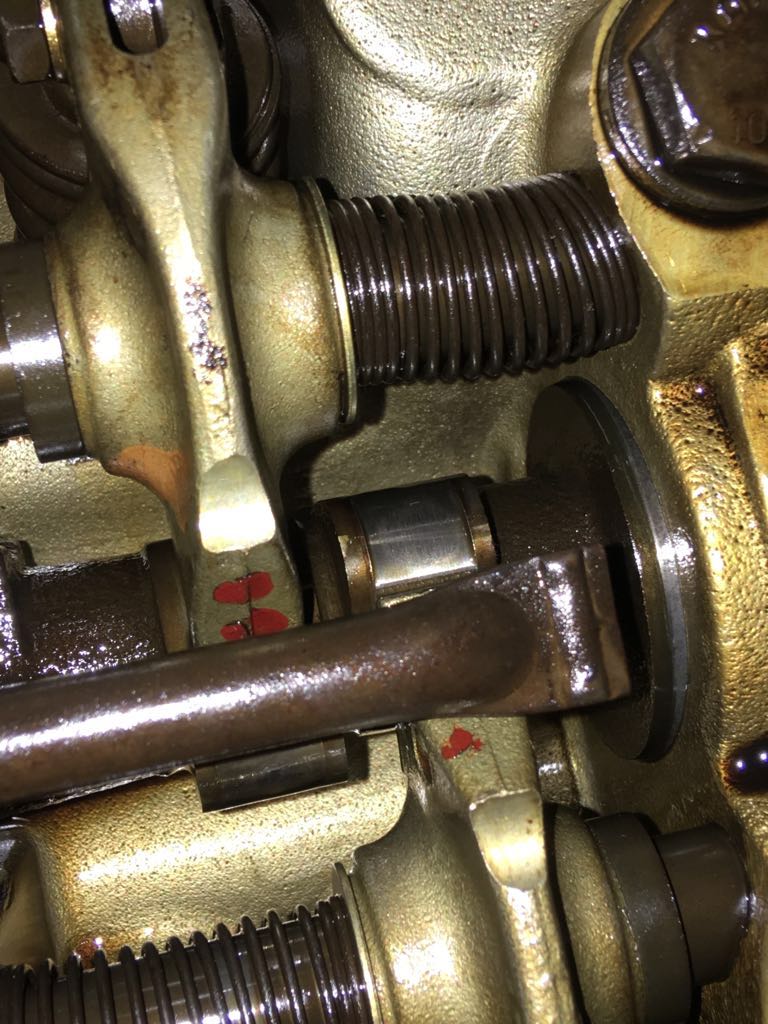

RobertF schreef:Eric, je kunt de nokkenas vervangen met de motor erin hij moet dan wel wat omhoog en het is wat passen en meten
Daar is een hulpstuk voor van BMW, denk er aan dat de tuimelaar assen uit 2delen bestaat.

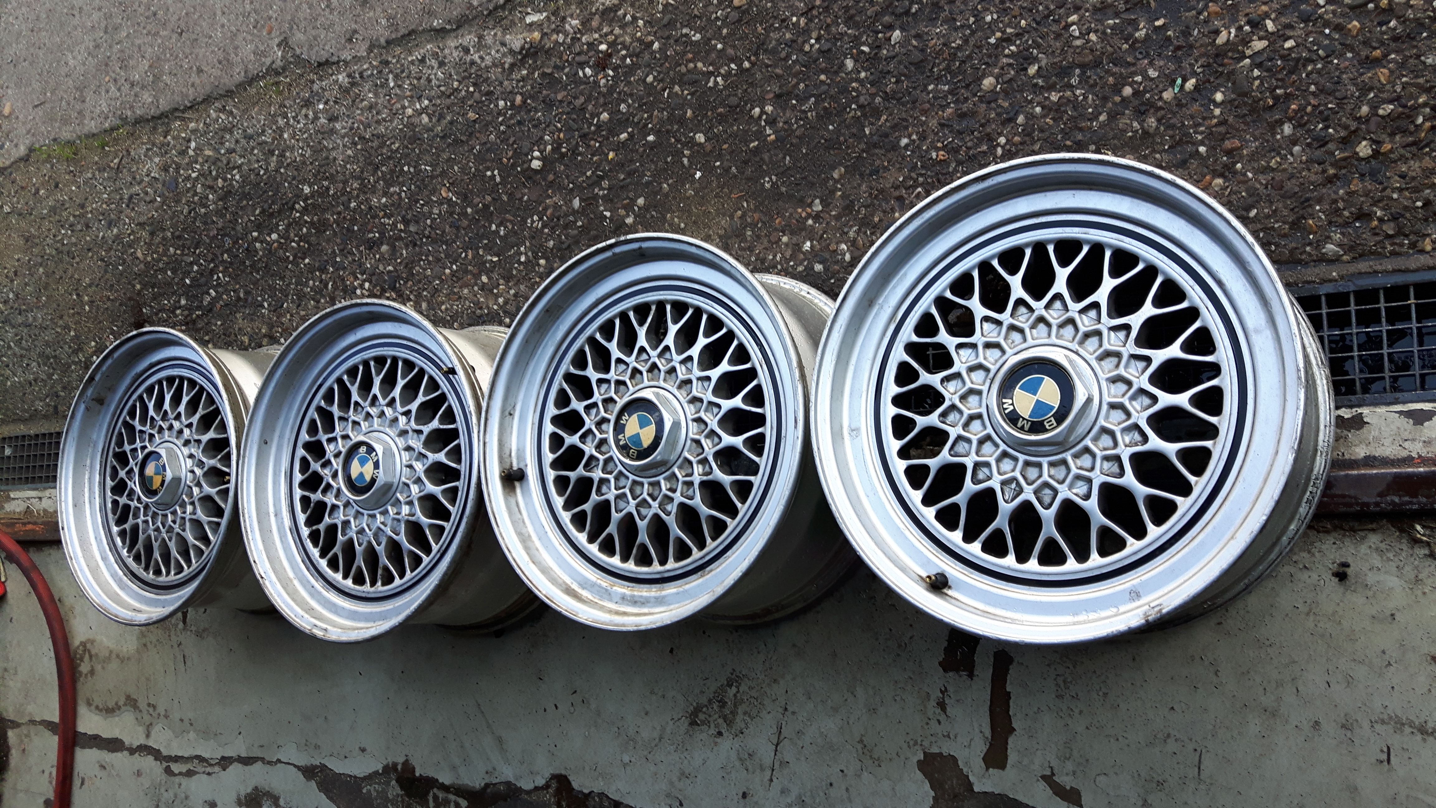

16 inch TRX bestaat niet Eric. Dan worden het 16 inch BBS en dat is naar mijn inzicht ook een veel beter optie dan die TRX velgen. Ik ken nog iemand die een Diamantzwarte origineel Hollandse Highline heeft :wink:
Berichtdo 19 apr 2018, 13:05
Ha Piet,
Ik dacht dat toch echt dat dit 16 inch TRX waren, of niet Cees?
Welke type BBS bedoel jij?
De voorkeur voor dit type velg is dat ik het een chique velg vind, ik wil geen chroom op deze shadowline of Sjonnie achtige velgen. ;)
Ja ik ken die andere man met die andere (bijna zelfde) 735 HL, wilde hem maar niet verkopen aan mij, wat een egoist! ;)

Klaas ik bedoel deze set die ik van Cees heb overgenomen:
De banden zijn duur idd maar een mooi setje 17" Alpina's met nieuwe banden is denk ik nog prijziger ;)
En prachtig staan doet het...
