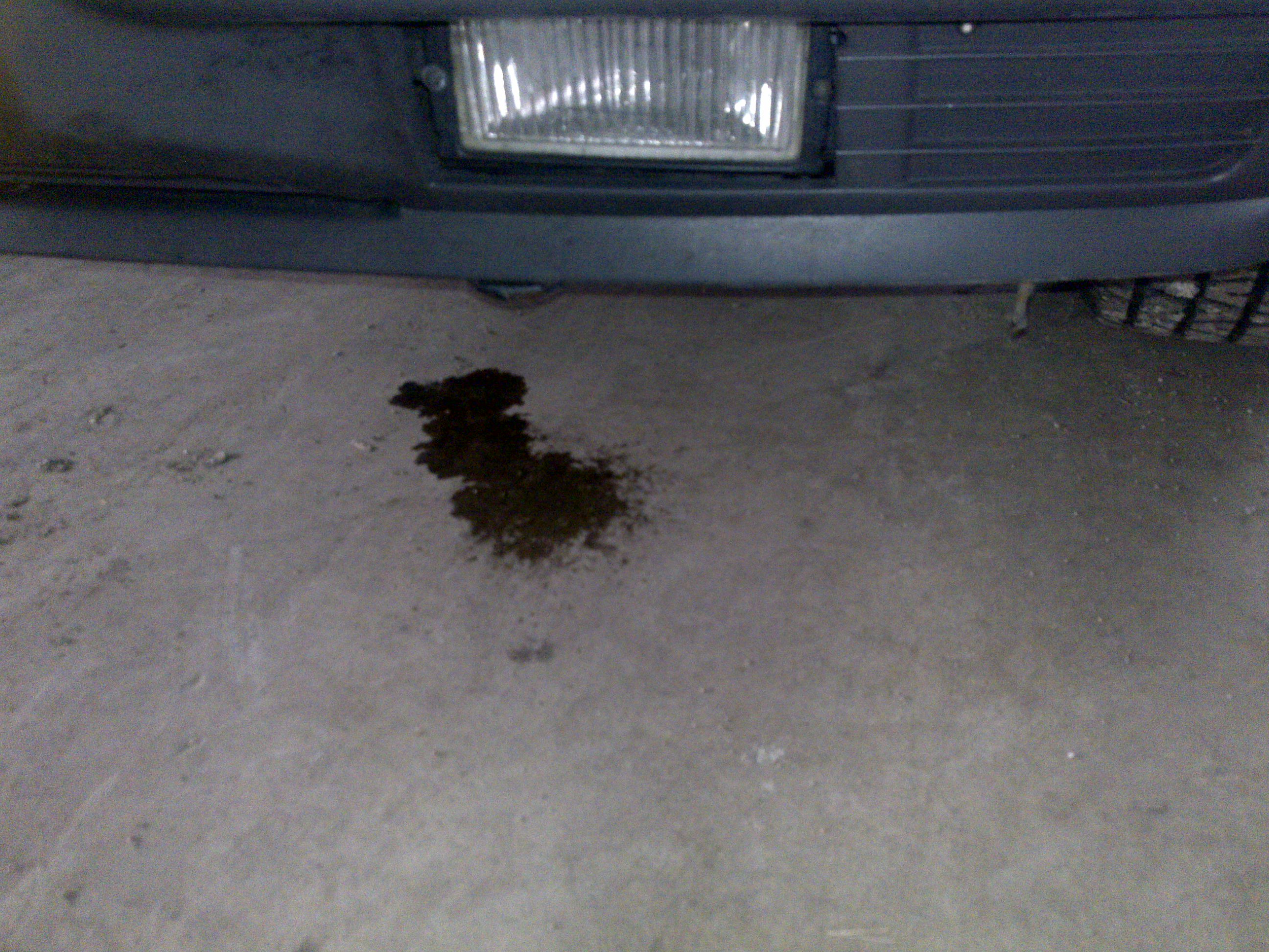

Sinds enkele dagen legt er plasje onder mijn auto, komt ergen tussen de radiateur en de stuurbekrachtigingspomp vandaan :crybaby: :crybaby:
weet nog niet precies van wat, is geen olie maar toch weer wel :?: :?:
Mis ook geen koelvloeistof :?: :?:

Daar lopen de leidingen van de automaat maar dat kan ik me niet voorstellen, lijkt toch meer op de radiateur.

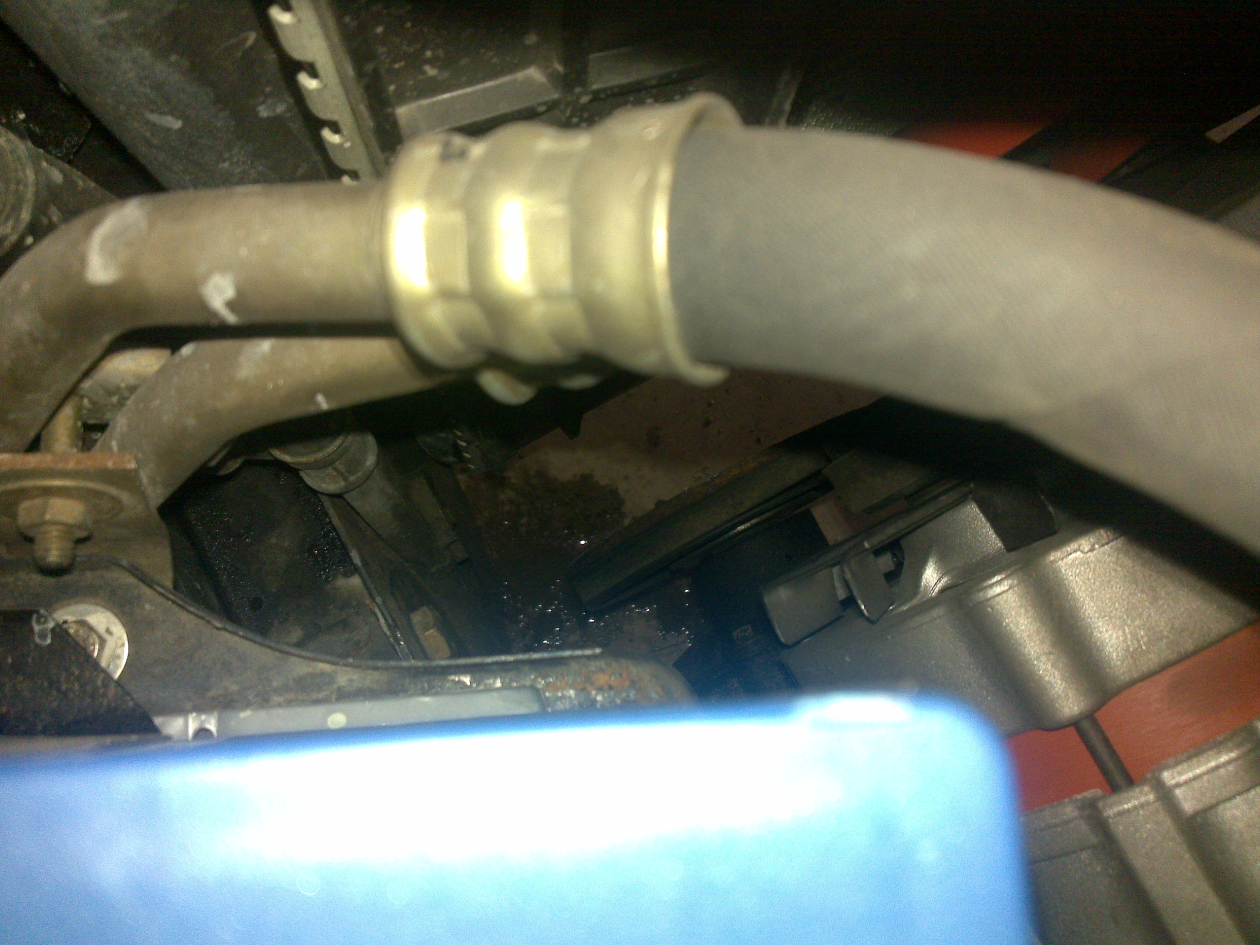

Heb een klein beetje een donkerbruin vermoeden dat 't iets is met de stuurbekrachtigingspomp :oops: :oops:
Maar ben geen monteur dus :oops: :oops:

De leidingen op de tweede foto zijn gewoon droog, dus

Omdat het precies op de hoek van je radiateur is lijkt het op de foto dat het daar vandaan komt. Vaak gaan ze daar lekker vanwege de kunstof aansluitingen van je slangen....
Ik ben benieuwd wat het is, jij kan het beter zien in ieder geval....

Op de foto zit het een stuk voor de pomp en meer op de radiateur dan zou het al uit de pomp moeten spuiten. Automaatolie is makkelijk te herkennen.

Kijk even linksboven op je radiateur, daar zit de aansluiting van de slang die verbonden is met je koelvloestofreservoir. misschien lekt hij daar zo te zien komt het van boven omdat ik een spoor over je radiateur zie lopen.

die aansluiting is plastic, die willen wel eens scheuren.
als je het niet kunt traceren, kun je de hele boel even wit poederen met talk. in de talk ontstaat een spoortje van waar het lekt.

Als ik het goed zie heb je een olie koeler die moet je even nakijken want het lijkt op de kleur van motor olie :rolleyes: :rolleyes:

Inderdaad, het is niet echt een koelvloeistof kleur. Heb je er al een wit A4 tje op gelegd voor de kleur?

Dat is het idd ook niet echt, maar wel vreemd de plek waar het ligt (bijna) precies onder de radiateur.....

Er ligt ook niet veel, of wel?
Re: Lek maar van waar vandaan ????
Berichtma 22 feb 2010, 09:54
Het is elke dag ongeveer zoals je op de foto ziet :crybaby: :crybaby: :crybaby:

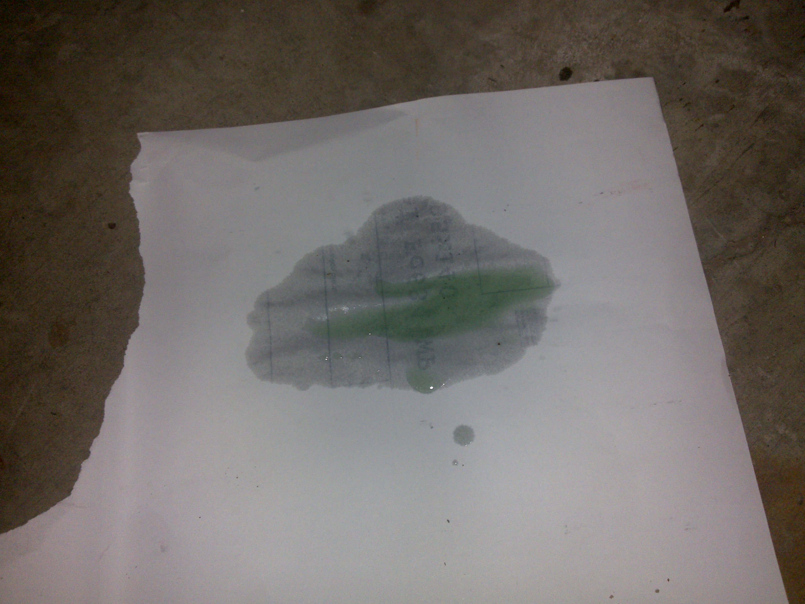

Gister effu een papiertje eronder gelegt, resultaat
Denk toch echt dat 't koelvloeistof is, of iemand moet andere ideeen hebben :?: :?:

even proeven :roll: dat is koelvloeistof, kijk of de slanklemmetjes van de overloopleiding goed zitten of het slangetje niet poreus is. Kijk ook of de slangenklem van de grote slang links boven in goed aangedraaid is. Zo niet dan waarschijnlijk de radiateur :crybaby:

Het kan ook zijn dat de slangenklem in de slang is gaan snijden, omdat ie te vast zat,en een te dunne slangeklem is gemonteerd, zelf ook al is meerdere malen mee gemaakt.Dan is het een kwestie van een nieuwe slang monteren, en een andere slange klem.

Kijk da's idd duidelijk koelvloeistof ;) Ik denk dat inderdaad of op de slangenaansluiting lekt (of de slang zelf is lek omdat de klem te vast gedraaid is).
Nou we het hier toch over hebben, Cees :D Waarom hebben ze die slangenaansluitingen in godsnaam van kunstof gemaakt?? BMW is niet het enigste merk waar dat van kunstof is, Japanners hebben dat idem dito, simpelweg kostenbesparingen voor de fabrikant of consument??

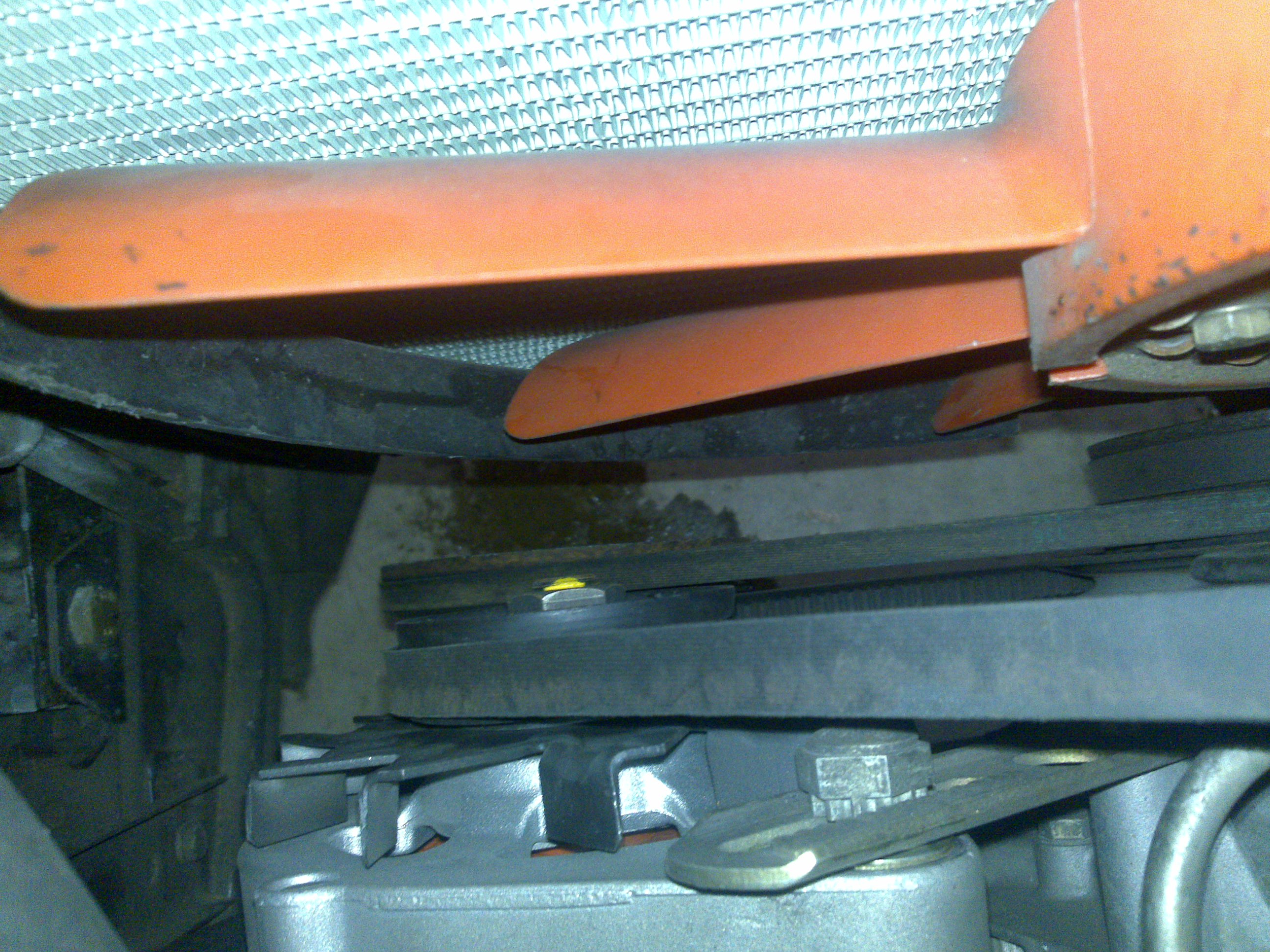

Gister het retour slangetje vervangen van me radiateur, was bij de slangeklem kapot.
Rondje gereden om te kijken of die niet meer lekte, was goed .
Kijk vanochtend naar de hoogte van me koelvloeistof, is de bovenste slang die naar de waterpomp gaat vaciuum getrokken. :?: :?:
Is dit normaal :?: :?: :?:
Heb al een afspraak gemaakt met Cees, maar moet er toch nog wel veilig naar toe kunnen rijden zonder dat de zaak te heet wordt.
