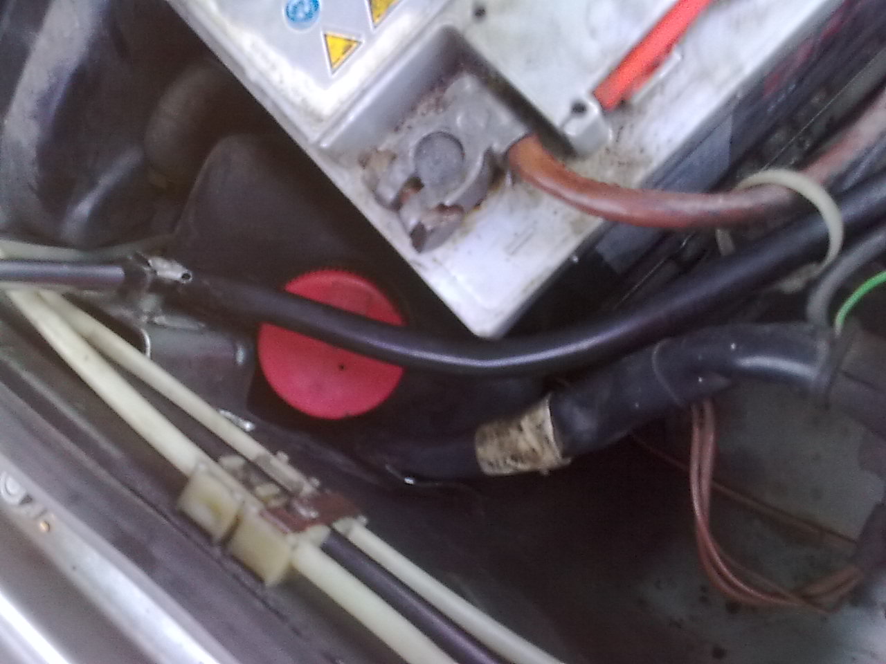

			Het is franse import... Met het oh zo vage olie reservoir naast de accu.
Wel een andere uitvoering als wat Wim heeft.
Het reservoir naast de accu.
Slang van het reservoir naar de peilstok.

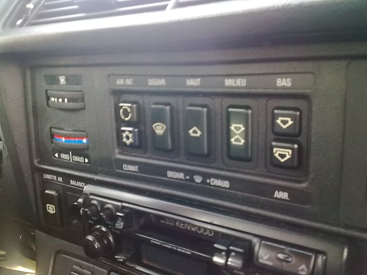

Het volledig Franse dash.

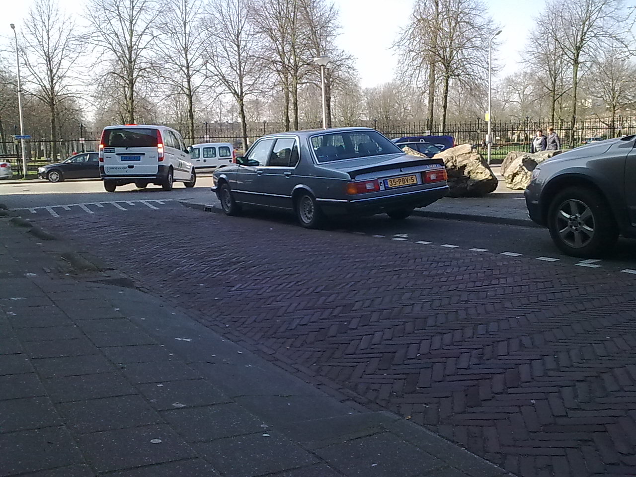

De auto bij mij op de stoep.

O,jij hebt hem gekocht,ik dacht Mike,omdat er bij de foto staat dat hij bij hem op de stoep staat,dus ging ik ervanuit dat Mike hem gekocht had.
dan heb ik niets gezegd

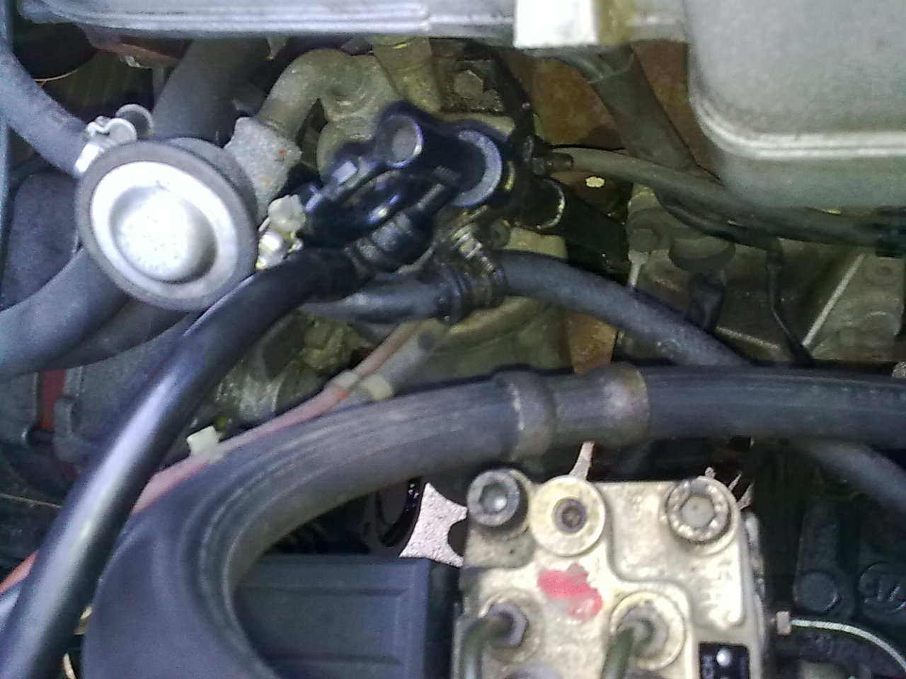

Er leek alleen bij de aansluiting van hrr en reservoir wat remolie te lekken.
Geen idee wat dat is.

			volgens mij kan dat niet goed zijn die witte drap in je tankje.

			Ben bang dat je
koppakking naar zijn vaantjes is Bouke....
        wo 23 maart 2011, 21:57
			Een tik in de motor en een beetje drab in het koelsysteem, dat wijst erop dat de kop eraf zal moeten vrees ik. Laten we hopen dat alleen je pakking naar de gvd is.
Als ik jou was dan zou ik ff compressie meten, kost (bijna) niks en geeft je een duidelijke diagnose.

Als de
koppakking lek zou zijn, dan zou je daar toch meer van moeten merken?

			Nee, die slurrie zit echt alleen in de kvs tank en voor zover ik kon ziet alles er in het blok goed uit. De olie op de peilstok zag er ook normaal uit, wel pikzwart maar geen rommel.
