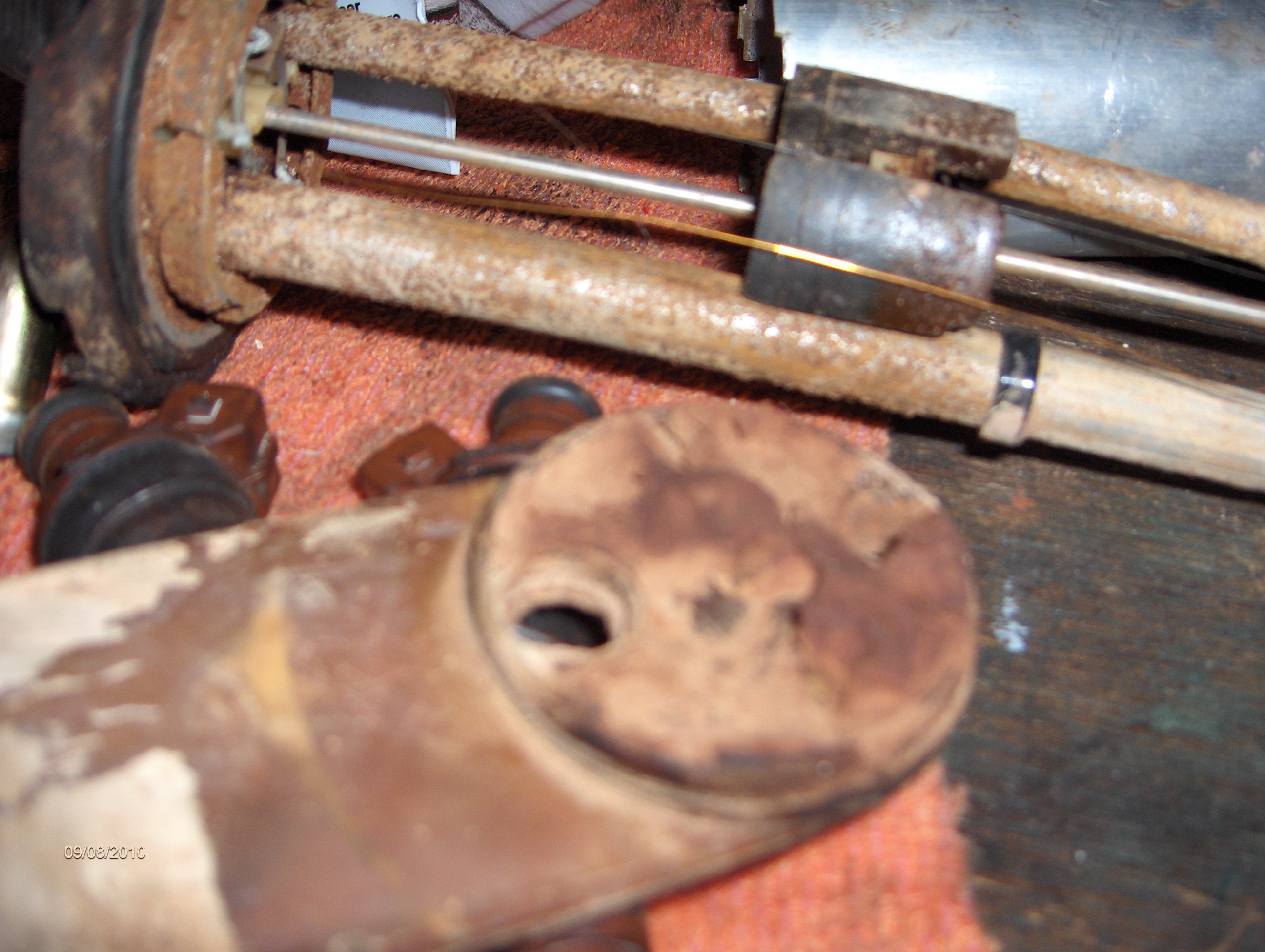

Nogmaals, ik ben alijd diegene die het over brandstof heeft dit komt door wat ik te zien
kreeg bij slecht lopen van mijn auto, dit is het tankelement.....
injector rail, injectors, filter alles zat er vol mee....
Dan kun je wel op pure injectorreiniger gaan rijden denk ik......
Dus even de druk meten is deels weten

Maakt mij allemaal niet uit hoor, maar de brandstofdruk meten is 15min werk.....
Men weet ook wat er aan je tankelement hangt????? Zie mijn foto... daarom plaatste ik het namelijk....
Dus alleen met 1 filtertje vervangen ben je er niet altijd, in de tank zit nog een zeefje.
