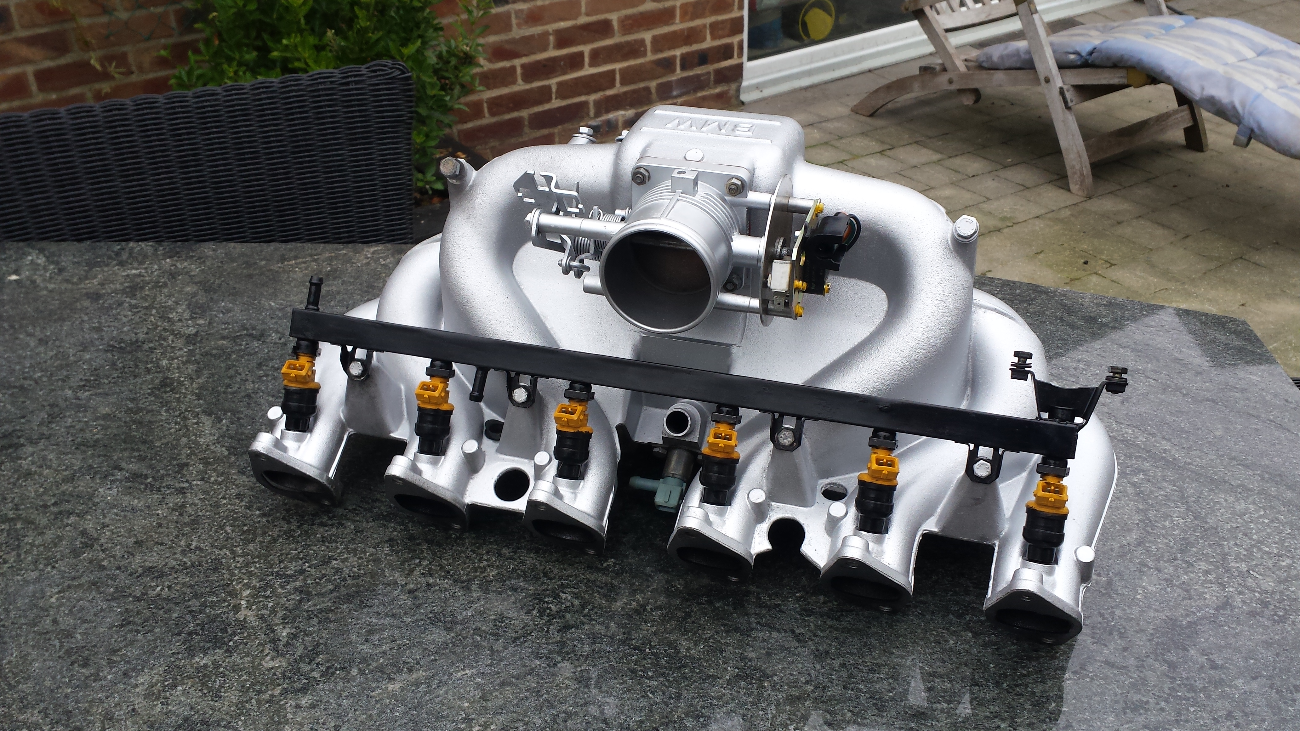

ben eraan begonnen
wil alles effe grondig doen
injectors en koudregelaar zijn ulrasoon gereinigd en getest.. waren en zijn oke.
collector ook effe gereinigd
volg alles trg monteren en .....
waarschijnlijk LMM de boosdoener

Ook weer zo mooi.......word jaloers van jullie ""intakes"" :oops:

inlaat kompleet terug gemonteerd.
testrit gemaakt en :mrgreen: hetzelde.
dan wat ik eerst dacht .. de lambdasonde..
deze zat zo vast. uitlaat moeten demonteren en lambda moeten uitfrezen
nieuwe lambda sonde erin... en yesssss :D hij doe het weer
dus toch een defecte lambda sonde.
en positieve is .. de motor heeft een opfrisbeurt gehad
