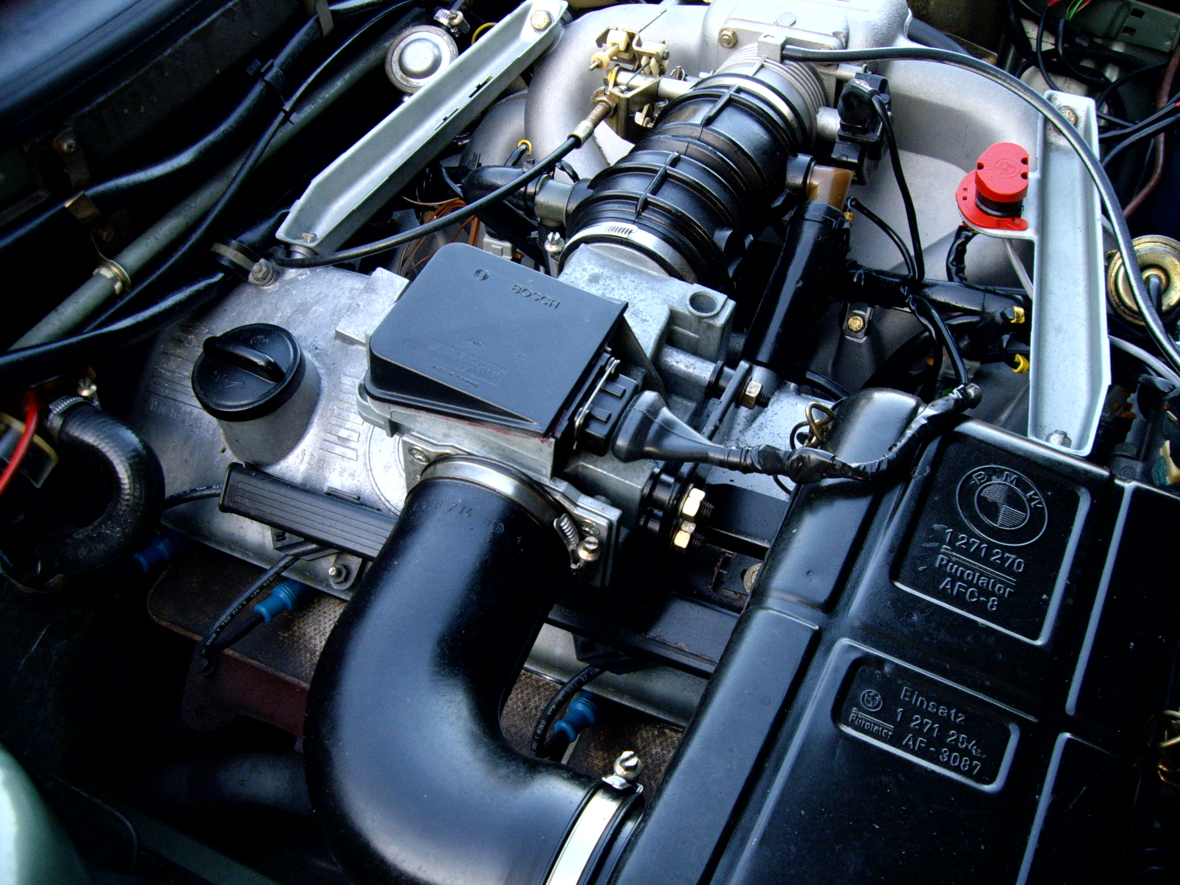

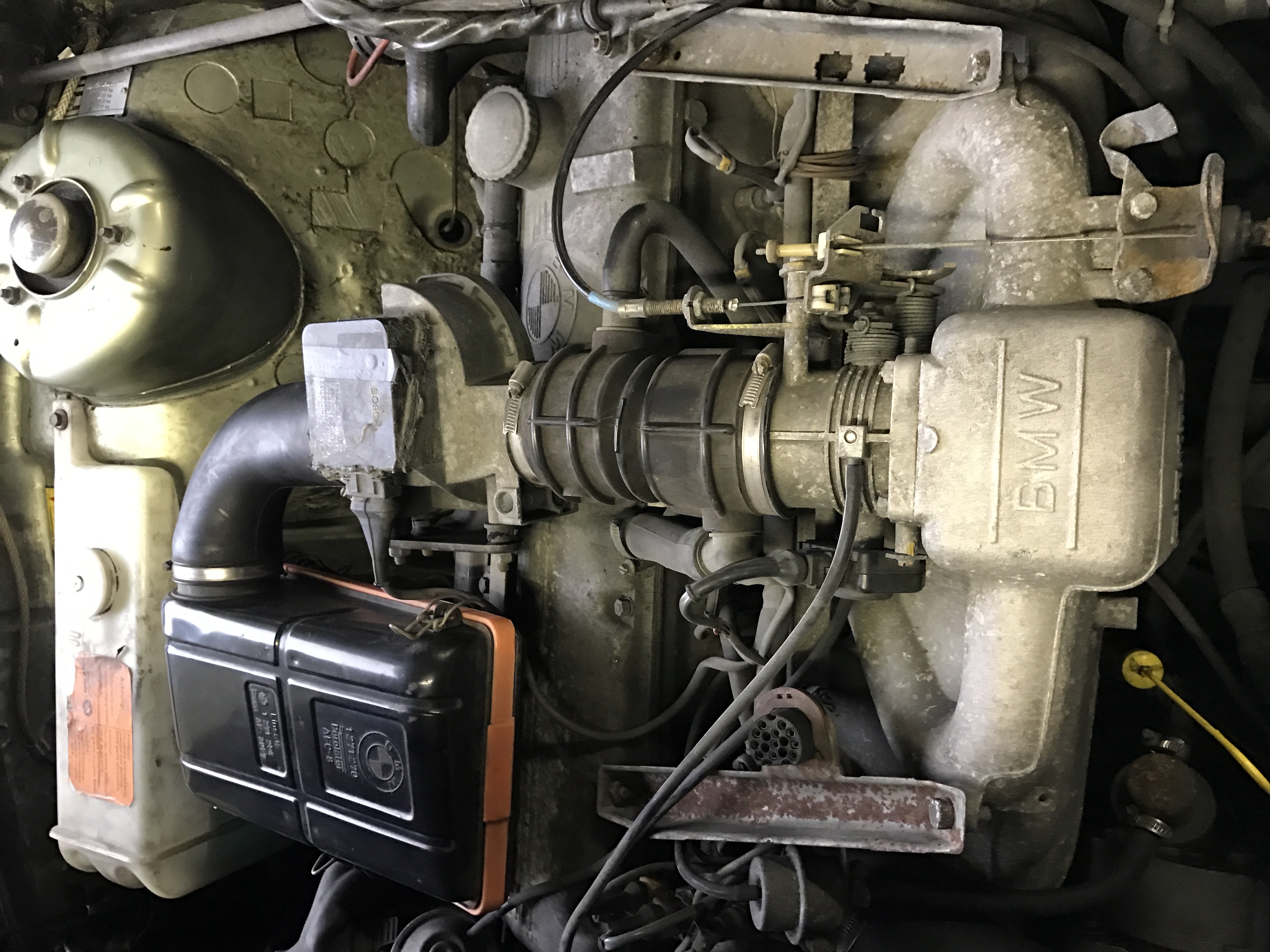

Hoe hoort de lmm gemonteerd te worden, bij mij zit hij nu volgens mij op de kop?
Heb een nieuwe trouwens, deze gaat in de reserve kast.

Zit inderdaad op zijn kop...de minder mooie kant hoort bovenaan te staan :wink:

Ik denk dat de Lmm zo goed zit. De afstelschroef van het Co zit boven. Er zitten 3 silence rubbers aan, waarvan er 2 boven elkaar zitten. Je krijgt hem niet omgekeerd aan de bevestigingsbeugel vast. Groeten, Danny

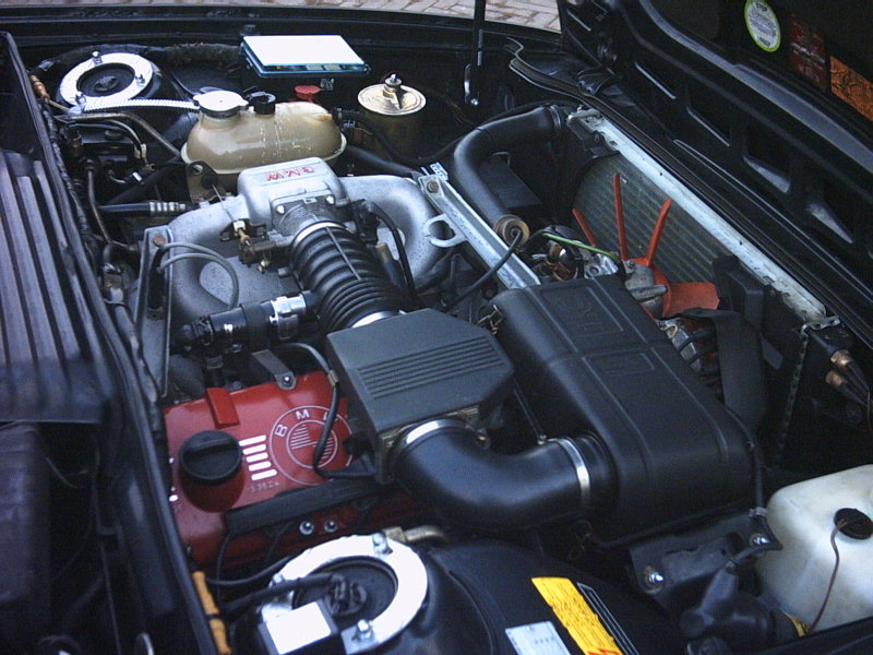

Ik heb hem bij de 728 ook zo zitten, bij de 635 andersom, schijnt zo te horen,Image

Oke...bij een 3.5 weet ik zeker dat die andersom moet iig..
