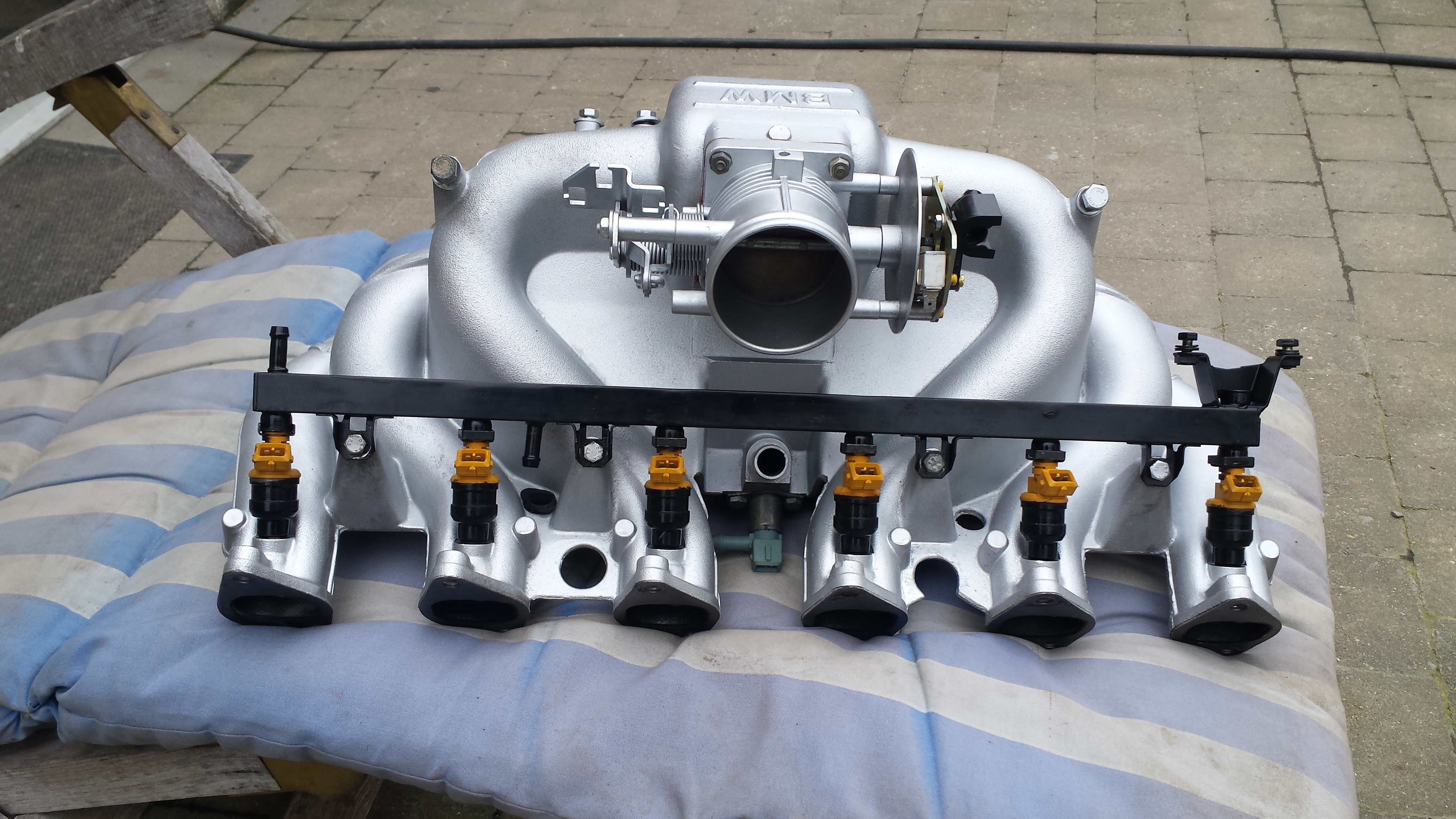

Ik vraag het omdat ie in de neutraal tussen de 1000 en 1100 toeren draait, en ik had al gelezen dat het niet af te stellen valt. Waar zit bij mij dat koudestart ventiel eigenlijk want ik las dat dat meestal de boosdoener zou zijn.

onderkant midden van je inlaatcollector. dat blauw groene is je koud injector.. ;)
