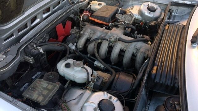

We hebben onlangs een type 1 e23 735i op de kop getikt. Deze auto heeft altijd buiten gestaan daardoor erg verroest en niet meer te redden. Deze auto bezit een m90 motor maar met een motronic inlaat. Deze willen we in onze e12 bouwen om een type1 m535i replica te bouwen.
We willen de e12 zo origineel mogelijk houden dus willen we de buisjes inlaat graag overzetten zoals hieronder in afgebeeld.
Is het mogelijk om alleen de inlaat over te zetten of moeten we ook de kabelboom, gasklephuis en starterklep overzetten. Heeft iemand dit misschien ooit al een keer gedaan. Ik hoor het graag!

Qua inlaat zal het wel passen, maar de uitdaging gaat zitten in de injectoren, die zijn van een ander type dan die van de latere motor. Zijn uitwendig ook geheel anders.
Met wat handigheid is daar mischien wel iets op te bedenken.

Tja daar had ik geen rekening meegehouden. Ik had gehoopt dat dat een op een zou passen aangezien het wel een m90 is.
Dan wordt het wel een ander verhaal en denk ik dat ik voorlopig de inlaat laat zoals deze is.
