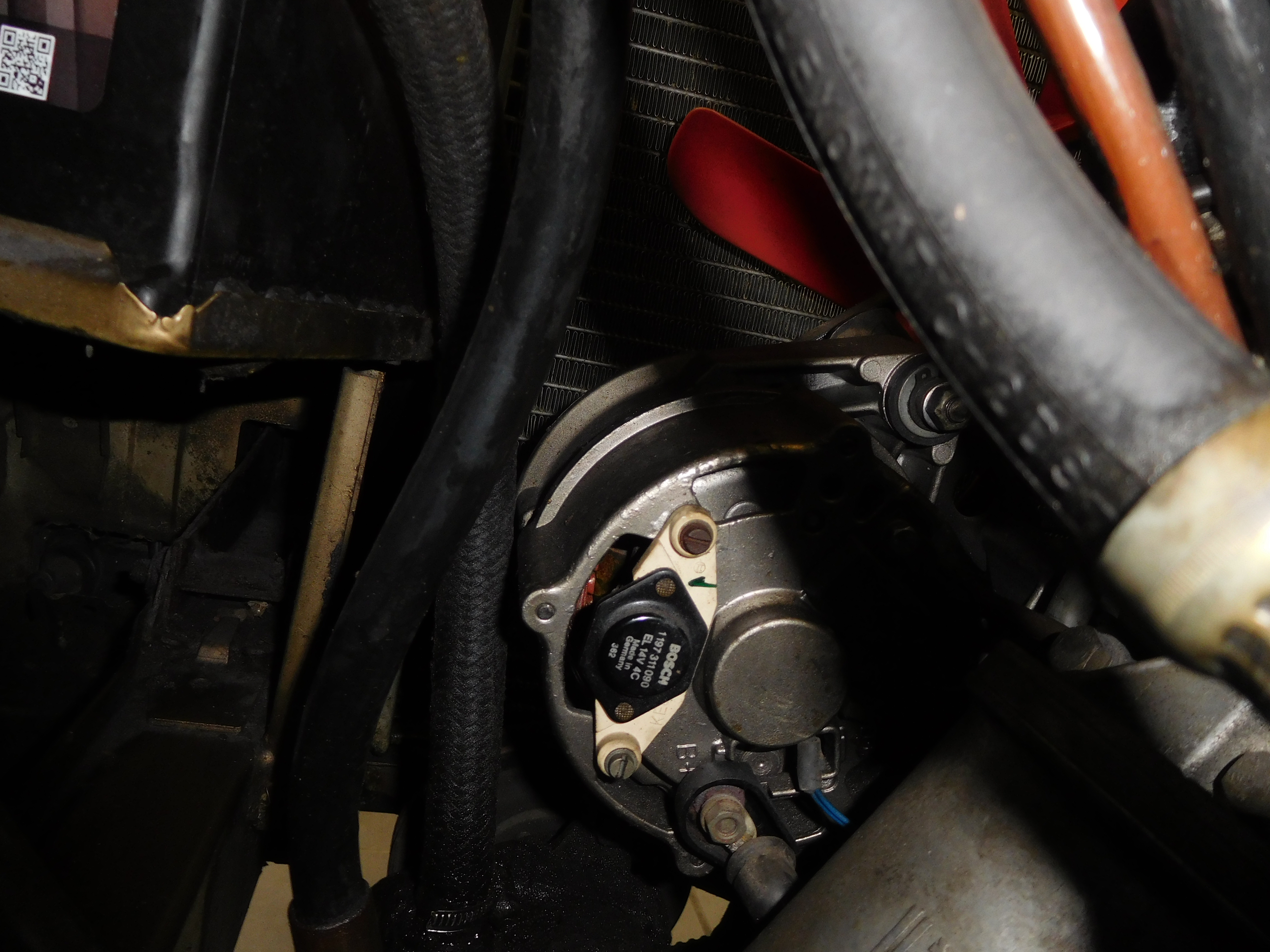

Re: Batterij loopt leeg na een tijdje
Berichtzo 22 okt 2017, 08:52
Een fotootje langs zij en de nummer werd zichtbaar.
bosh
1197 311 090
el 14v 4c
382
Ik ben naar de plaatselijke autoshop gegaan en daar kon ik hem bestellen.
Wel tegen een gepeperde prijs.

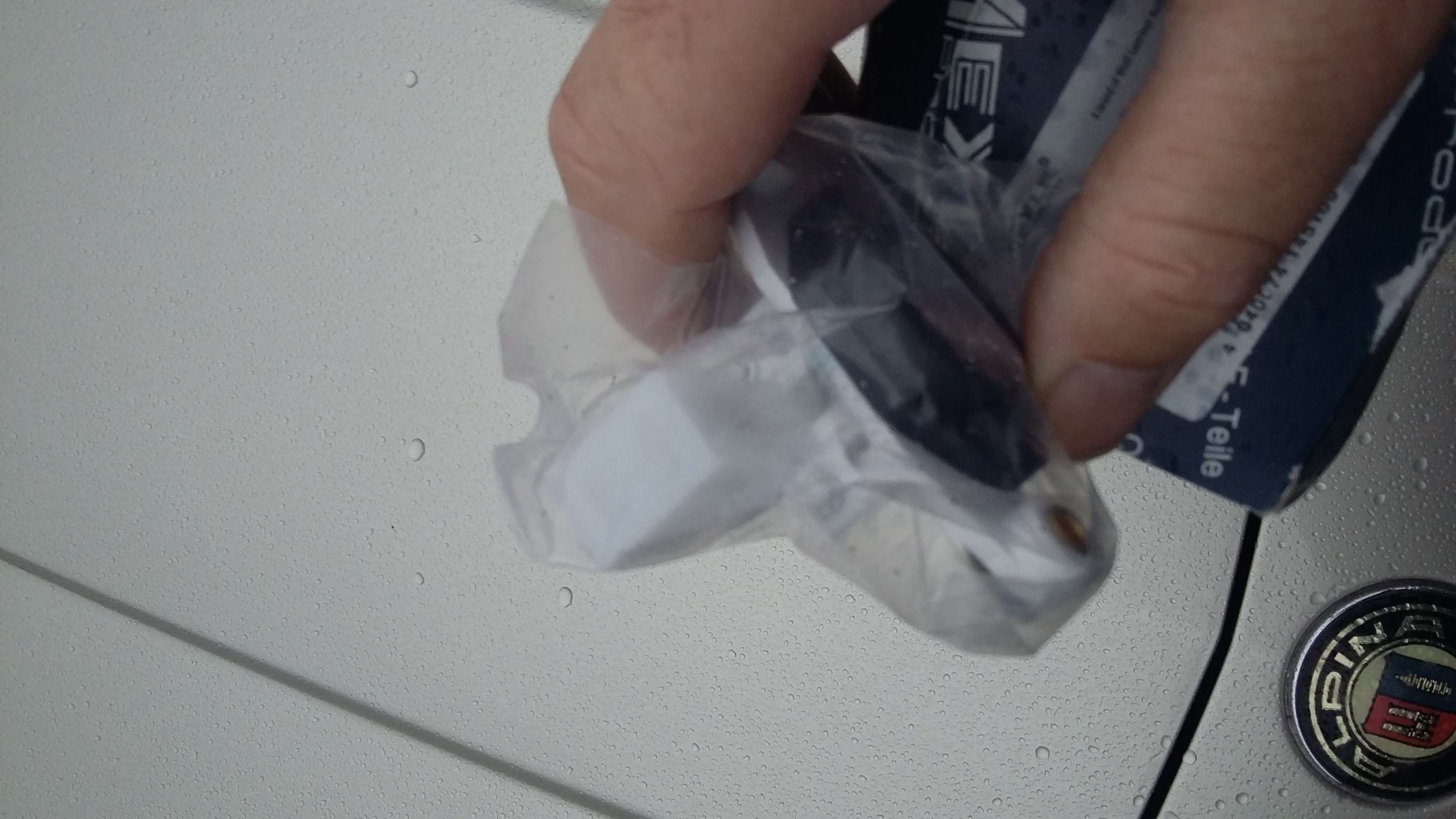

Ik heb deze liggen
Incl versturen 25€ naar belgie toe.gr graad

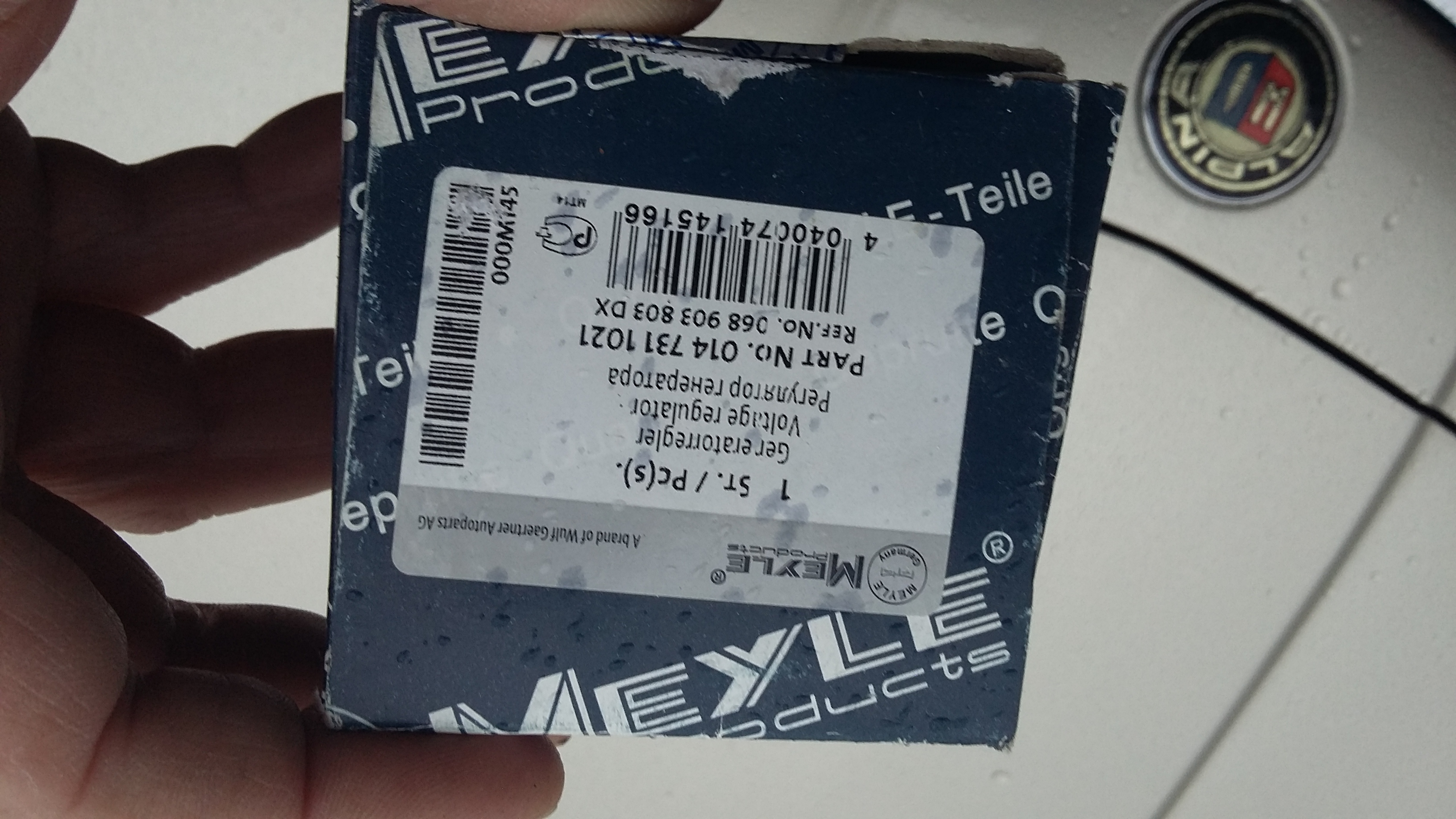

Berichtdi 07 nov 2017, 17:30
hallo, ik heb deze zitten. (als foto gelukt is ?)
1197311090 EL14V 4C
Denkt u dat het het zelfde is ?
