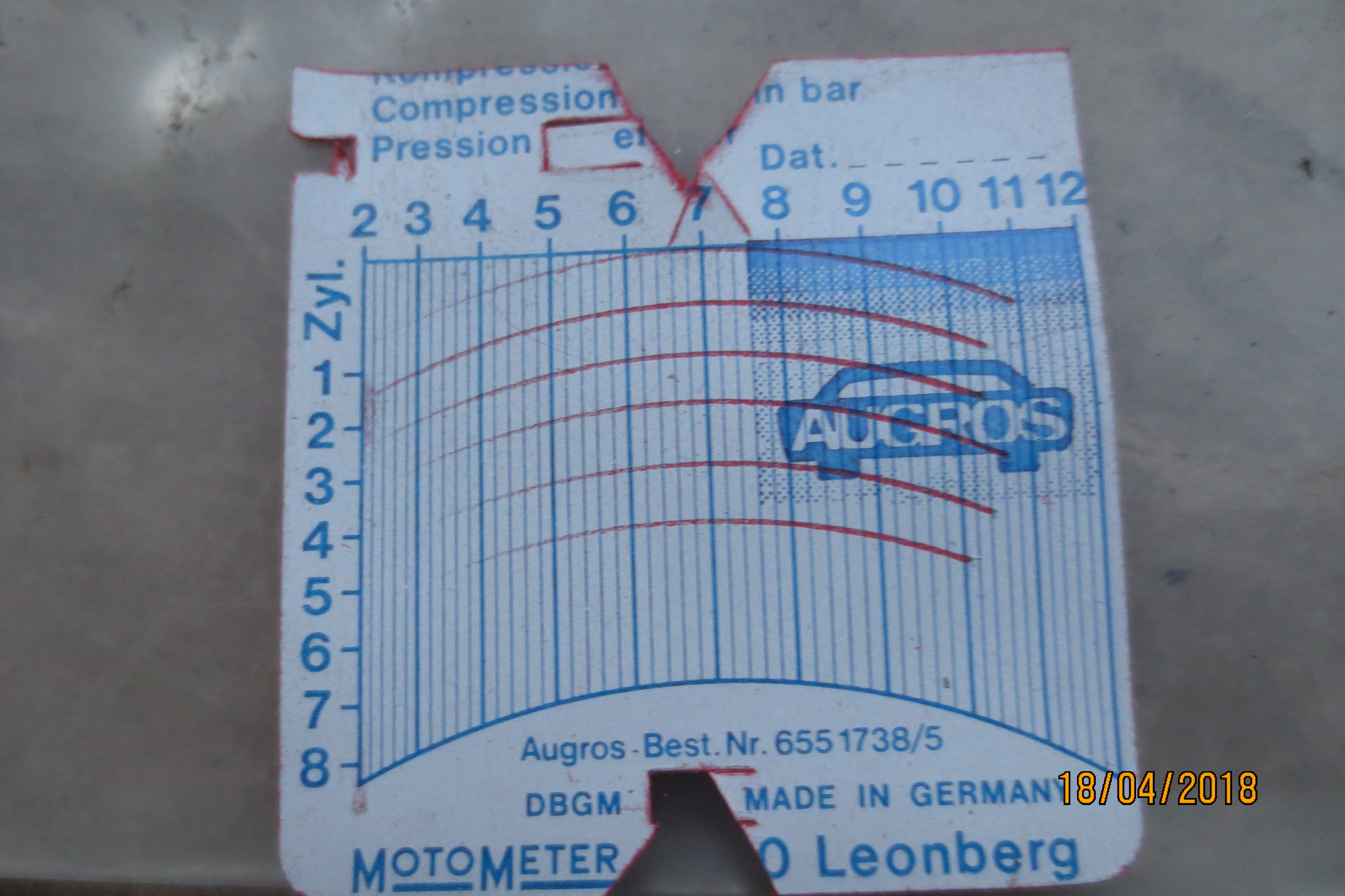

Ik meet compressie van 10- 11 bar (warm) normaal is compressie verhouding is 8:1

Ik heb al veel geprobeerd. Compressie heeft die. Benzine krijgt die ook want bougies zijn nat. Ik zoek het in de ontsteking.

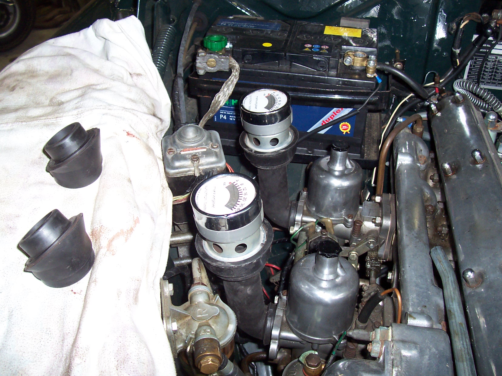

wat voor carburateurs zitten er op? en zit er ook nog dat kleine extra choke carburateurtje bij?

Er zitten SU carburateurs op, die zijn eigenlijk heel eenvoudig kan normaal niks mis mee zijn.

Dit zijn SU carburateurs

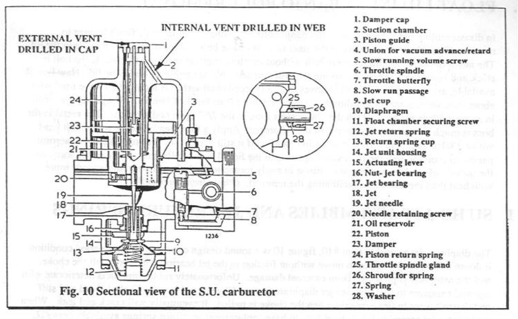

Aan dat zwarte dopje zit een steeltje met een zuigertje dat zit in de met olie gevulde grote zuiger.
Dit zorgt voor de demping van de grote zuiger.
Je kunt daar niets mee in of verstellen.
De SU carburateur is de meest eenvoudige carburateur zeker vergeleken met Weber en een 4A Solex.

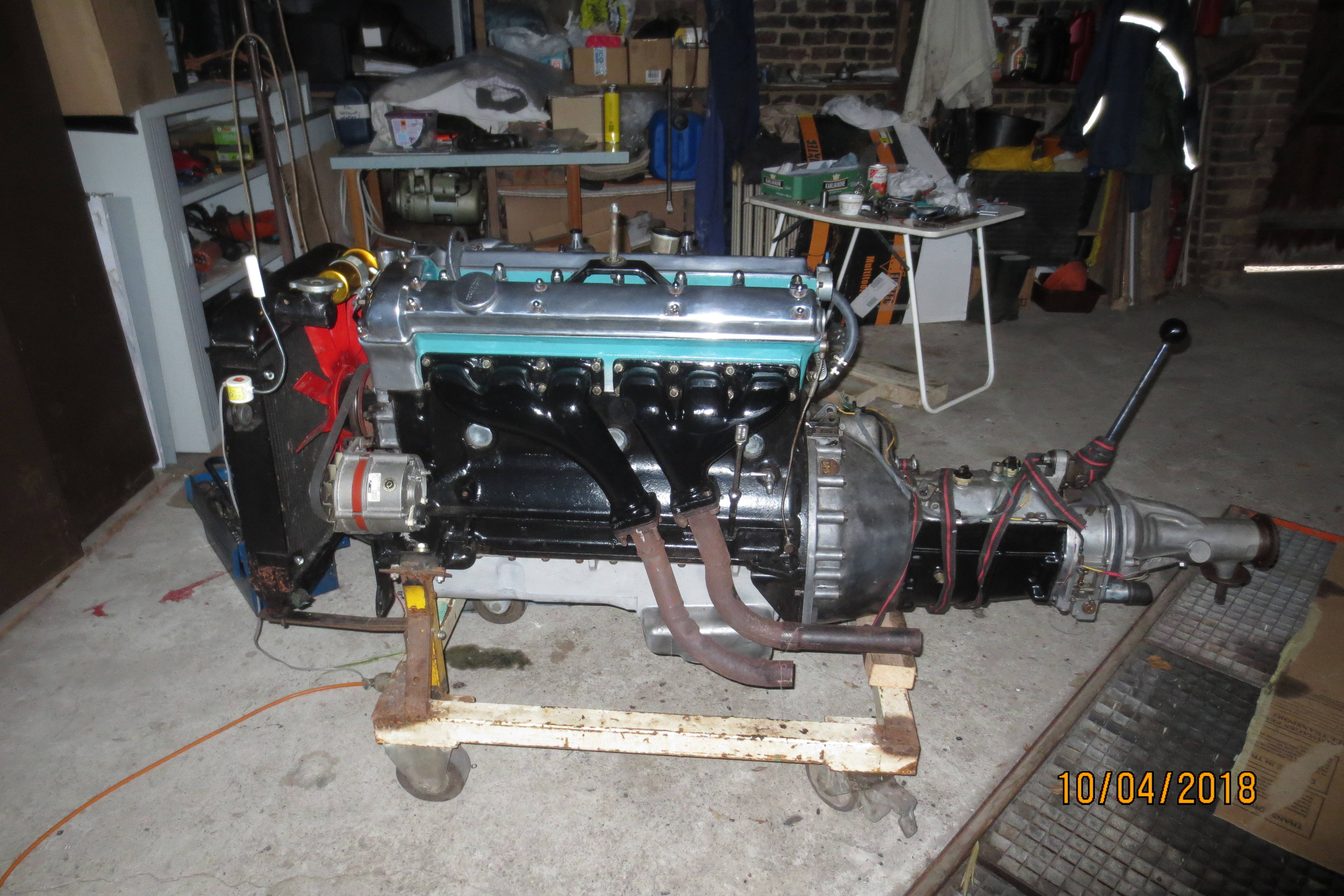

Ik denk dat ik het probleem gevonden heb, ik tip op ontsteking. Ik had een Mallory ontsteking gemonteerd zonder vacuum . Ik merkte dat de Hallsensor los zat. Ik heb vandaag het hele ontstekingssystheem nog eens nagelopen en de originele Lucas ontsteking uit elkaar gehaald en gesmeerd en nieuwe contacten er in en alles op nieuw afgesteld.

Probleem gevonden maar was wel een hele toer.
Ben gewoon systematisch te werk gegaan.
Eerst de nokkenassen gecontroleerd op timing en BDP.
Toch nog twee kleppen gesteld.
Compressie alle cilinders perfect.
Carburateurs uit elkaar niks te zien en weer gemonteerd.
De 123 ontsteking had ik opgestuurd en die hadden die voor mij getest en was i.o. Ontsteking nieuw afgesteld en nieuwe bougies en kabels. Gecontroleerd of alle bougies gelijk vonken. 1 bougiekabel verwisseld voor een oude koperkern kabel en gecheckt of de vonk beter was en dat was niet het geval.
De enige mogelijkheid kon nog de bobine zijn en die gewisseld voor een nieuwe
Daarna liep die goed en liet zich met CO goed afstellen, loopt nu zoals die moet lopen je kunt een 2 euro munt rechtopzetten
Het probleem was dus een defecte bobine.
Ik blij, en nu inbouwen dat ding.

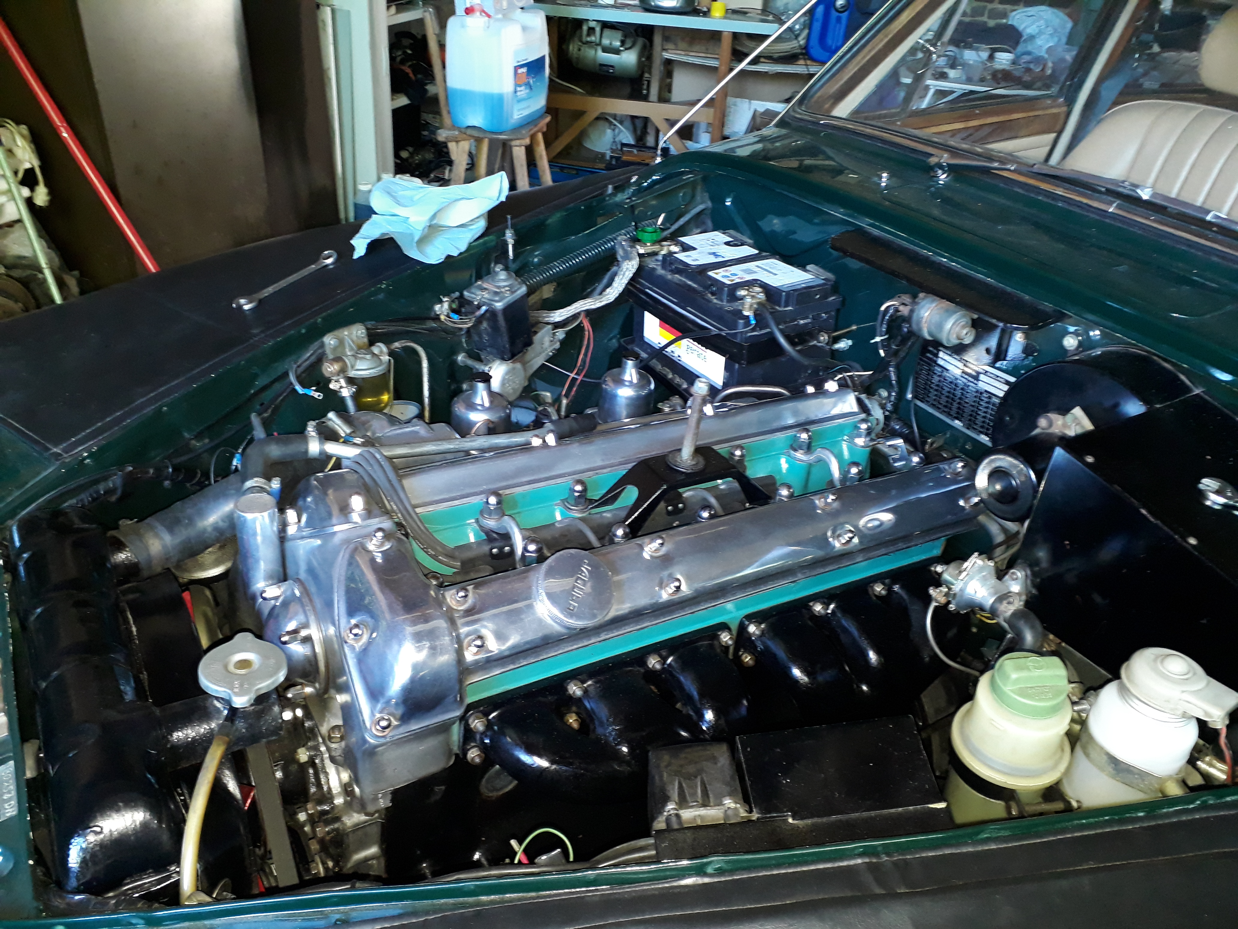

Zo alles zit er weer in, het was nog een hele hoop werk. Er komt van alles bij, stekkertje hier, tapeindje daar, even polijsten en spuiten enz.enz enz. Nu kijken hoe het rijdt
Dus bij onregelmatig lopen houd de bobine in de gaten.

Heel gaaf Robert, echt prachtig die motorruimte!
Op tijd klaar voor de zomer ;)

Dat ziet er weer gelikt en super uit!!

Mooi hoor, dat jag blok. Jammer dat er een motorkap over heen zit als je er in rijdt. Ohja, toch maar op het verkeer letten is beter. Groeten, Danny

Bedankt, het is niet alleen een mooi blok om te zien, waar vind je tegenwoordig nog chroom en gepolijst aluminium onder de motorkap, maar technisch ook een mooi blok. Voor het eerst geintroduceerd in 1948 heeft dit blok met de twee bovenliggende nokkenassen weinig bewegende delen dus minder slijtage en kans op speling. De motor in mijn MK2 van 1965 heeft 210 pk, als je bedenkt dat BMW pas 12 jaar later (eigenlijk 20 jaar later) met de 733i met 194 pk komt , dan waren ze hun tijd ver vooruit.
