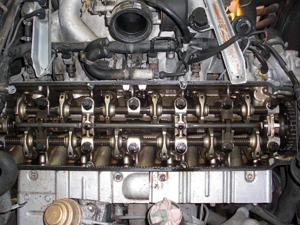

Ik werk altijd zo met de kleppen voor de m30 motor.
Zet de nokken van de nokkenas eerste cil. [distributiekant] allebij omhoog, staat er dan een links en de andere rechts omhoog in het midden,haast tegen de tuimelaars aan.
dan kan je de in en uitlaat van de 6 cil stellen [staan dan los kan je voelen]
zet 2 cil. de nokken weer omhoog hetzefde als de eerste
kan je de 5 cil. in en uit stellen.
3cil. 4 stellen
4 cil. 3 stellen
5 cil. 2 stellen
6 cil 1 stellen
stel de kleppen tussen de veer en de tuimelaar.

Re: kleppen stellen
Berichtwo 22 dec 2010, 11:29
Nogmaals!!!!! als je de kleppen stelt haal dan de olieleiding eraf en maak die schoon. Boor de banjokop met een 1,5mm boortje door en doe er borgdraad door. Als de banjos los zijn (denk om de koperen ringetjes) dan kun je de leiding naar achteren schuiven zodat die uit de voorste houder komt daarna naar voren schuiven. De uiteinden van de olieleiding verstoppen met de tijd en dan heb je geen smering meer op je 1ste of 6de tuimelaars met als gevolg kaboen!!!!!
