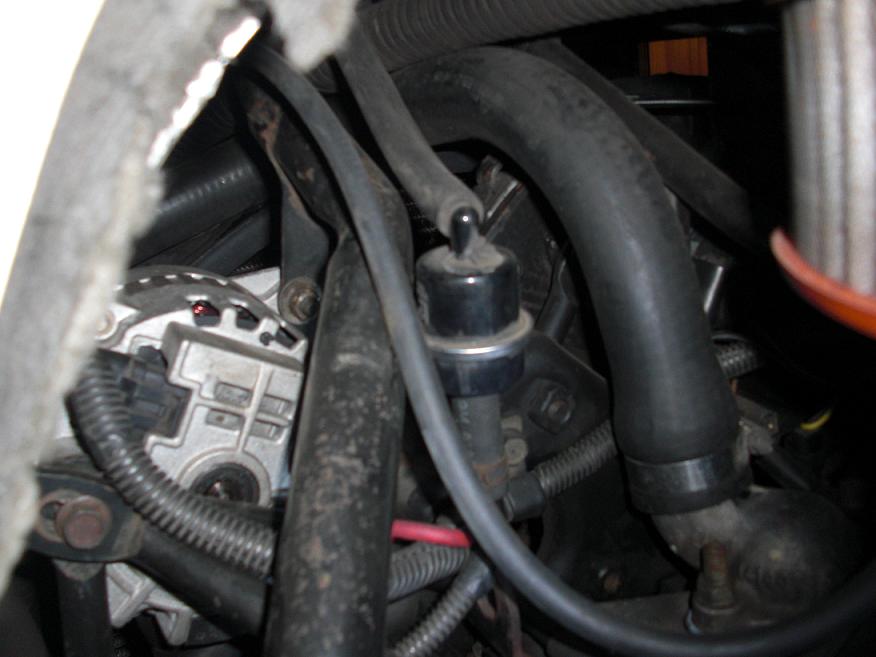

Op het chevy forum denkt men dat het misschien de vacuumterugslagklep is die in de leiding zit naar de rembekrachtiger, omdat ik geen remdruk had. Dat kan ik begrijpen als die klep defect is dat ie dan niet remt maar dan hoeft ie toch niet onregelmatig te lopen.

Als de vacuumklep stuk is loopt ie echt slecht hoor, het is dan net als of je een gaatje in je inlaatspruitstuk hebt!!

Op het chevy forum zeiden ze dat dit de terugslagklep was, vandaag gedemonteerd maar het is een filter. Geen lekke vacuumslang kunnen ontdekken. Vanavond in het donker even laten lopen en watermist op de verdeler gesproeid om te kijken of er vonkoverslag was maar alles in orde. Ik denk dus dat het een sensor is. Dinsdag even naar de garage om de computer te laten uitlezen, hopelijk vinden ze het.
