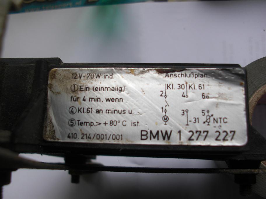

Bij testen staat op 2 spanning Als ik 1 en 2 met elkaar verbind dan loopt de ventilator.
Als ik 5 met massa verbind dan gebeurt er niets
Hoe kan ik de unit testen? Wordt de unit pas geactiveerd als de dynamospanning wegvalt?
De bedoeling is dat bij het uitzetten van de motor en bij een watertemp van hoger dan 80graden de ventilator 4 min loopt.

Je "test" met het doorverbinden van 1 en 2 alleen of de motor kan draaien, je sluit dan de schakelaar kort.
Ook ik ga even editen. 6 moet aan de min staat inderdaad op de unit. Voor de rest klopt het volgens mij. Temperatuur moet 81 graden zijn (signaal op 5?) en de schakelaar sluit 4 minuten. De NTC geeft het "startsignaal", dat moet je nabootsen.

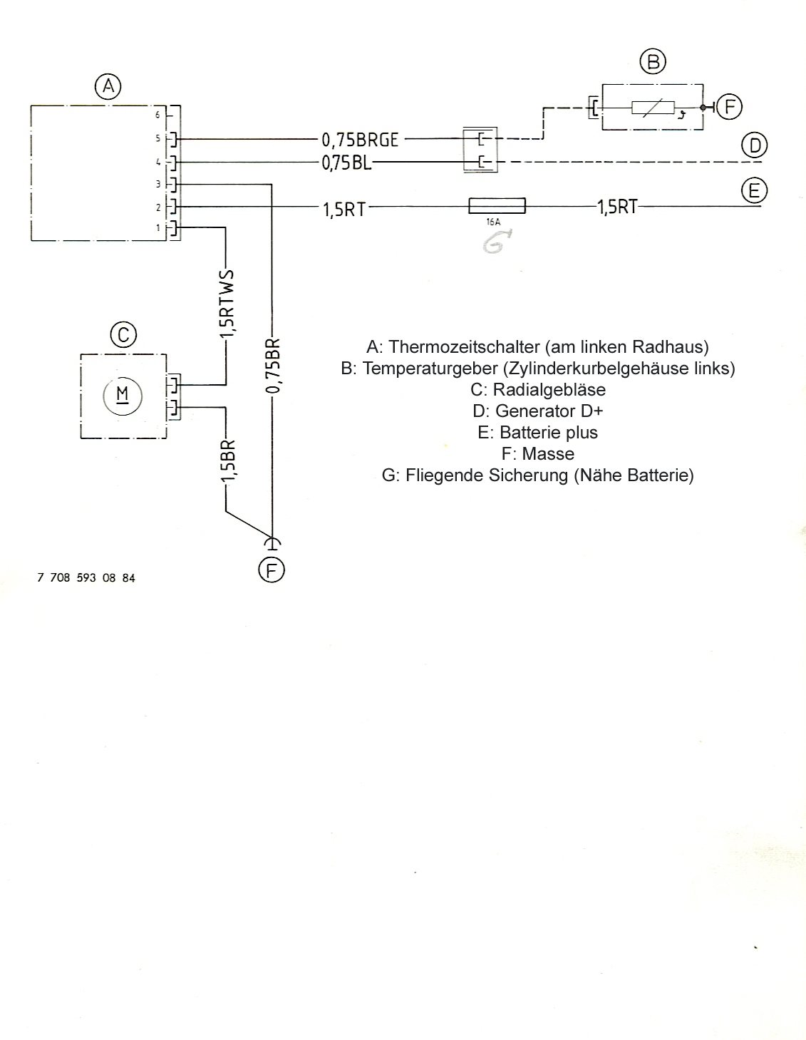

Generator D+ is op contact? Om hem dan te testen moet er op 2 en 4 een + staan.
De voorwaarden lijken mij een temperatuur van minimaal 81 graden, een - op 6 en een Generator D+ (contact) op 3. Lijkt op auto na een rit op contact is een blazer van 4 minuten.

Dat vraag ik me af. Ik durf dat niet te zeggen. Het lijkt mij op een soort dubbele relais. De NTC stuurt een relais aan die als voorwaarde heeft dat er een "Generator D+" spanning moet hebben. Zodra daar aan wordt voldaan sluit het andere relais met tijdsduur van 4 minuten. Maar blijft ie ook dicht als "Generator D+ " weg is?

Dynamo + bij draaiende motor en als die weg is sluit het contact, en samen met het thermo contact boven de 81 graden gaat ie draaien.

Ok, weer wat geleerd. Das dus nakoelen bij stilstand. Begreep ik het schema verkeerd, ik dacht dat ie de dynamospanning nodig had. Kun je dan los testen met een - op 4?

Om te testen denk ik dat je eerst d+ moet maken en daarna de 5 aan massaleggen. dan pas de d+ weghalen, als dan alle overige aansluitingen kloppen zal ie gaan draaien.
Re: Turbokoeling vraag aan de elektrotechneuten
Berichtzo 13 jun 2010, 11:30
Dat denk ik ook Jaap dat hij eerst schakelt als D+ wegvalt dat is motor uit, hoewel ik elektrisch geen genie ben. De NTC schakelt naar massa dus als je 5 aan massa legt dan schakel je de NTC uit. Ik weet al dat ik spanning op 2 heb dus zekering is heel en als ik1 en 2 verbind dat de ventilator loopt dus die is dus ook in orde.
Je zult dus 5 aan massa moeten leggen en de auto starten , dan kijken of je op 4 spanning hebt en dan weer uit zetten en dan moet ie 4 min lopen zo niet dan is de stuurunit kaduk vlgs mij.

Dat klopt Robert! Als de stuurunit het niet doet, even openen en kijken welke transistor type de boel schakelt. Want als de print niet is aangevreten kun je vaakl met een nieuwe transistor de boel weer laten werken, of je koopt een Apexi turbo timer, en monteert die ipv de orginele kast.

net even getest. Bij lopende motor meet ik op Pin 4 een spanning van 16 V hetzelfde als over de accupolen. Pin 5 aangesloten op massa en auto uitgezet. ventilator gaat niet lopen ben bang dat de unit kapot is. Wie zou zoiets kunnen nakijken? Wat is een Apexi timer en hoe werk die.

Ik dacht van wel, de NTC verbindt naar massa boven de 80 graden dus kan ik 5 ook direct aan massa leggen om de NTC te overbruggen

Volgens mij laat de ntc door naar massa als de temp hoger dan 81 graden wordt
Berichtzo 13 jun 2010, 18:53
Als dat zo is dan klopt de test van Robert. Maar je kan dit testen door te meten.
