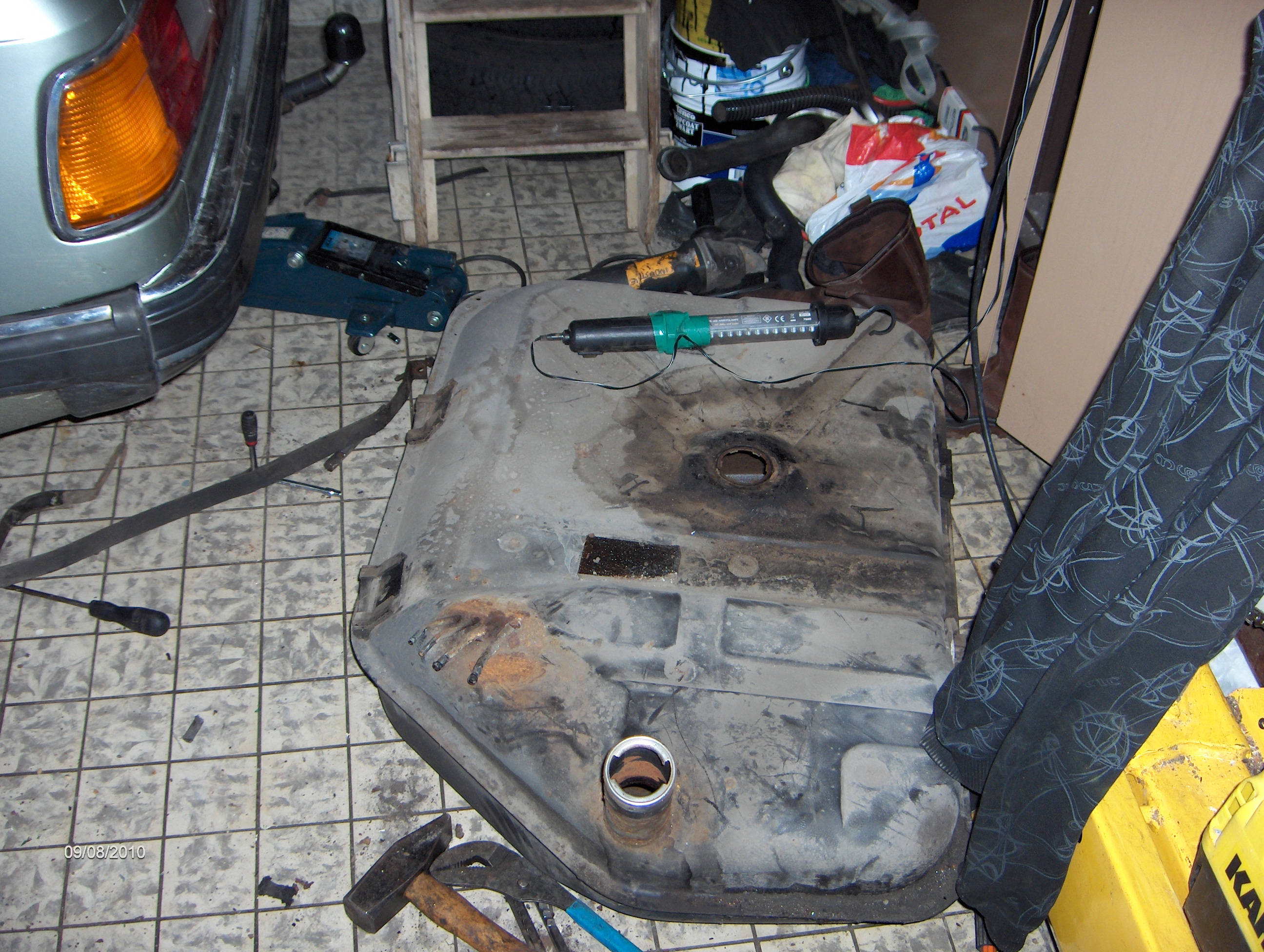

Heb hier sinds vandaag een nieuwe benzine tank er onder liggen, evenals nieuwe leidingen, filter en injectoren.

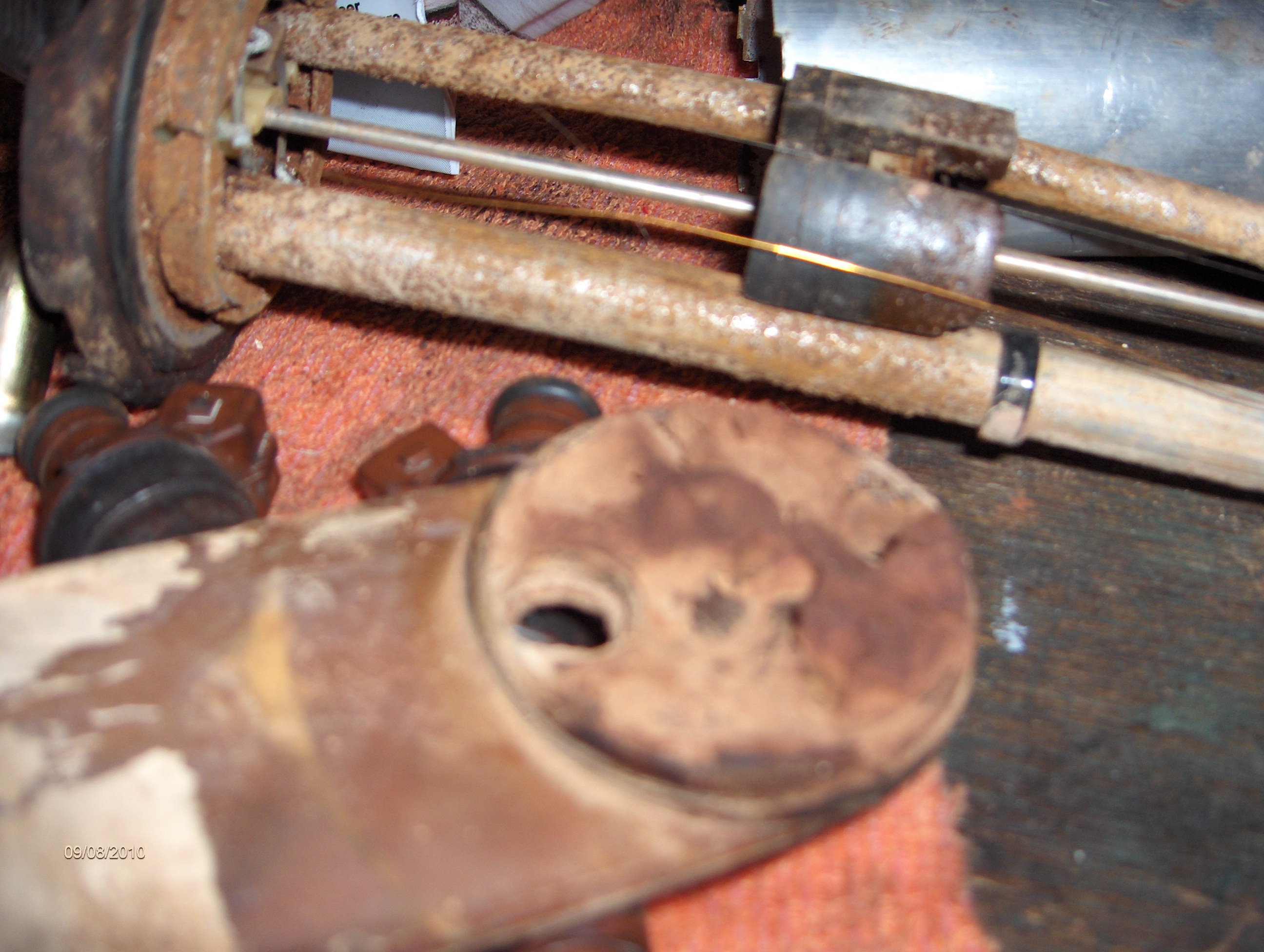

en toch weer leuk dat de benzine meter weer helemaal perfect werkt na het vervangen van het tank element....

Zo die vlotterrail is flink verroest, heeft zeker lang zonder benzine (of een klein beetje) gestaan ?
Re: startprobleem?
Berichtzo 12 sep 2010, 10:59
Klopt, zat geen druppel meer in, en heeft maximaal 17 jaar leeg gestaan....
de rest zat vol met bruine drap, soort gom vorming.
Groeten Erik
