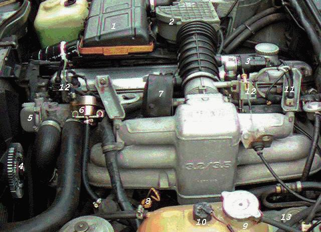

Stappenmotor is op dit plaatje nummer 3

Cees, het zelfde plaatje had ik inmiddels gevonden bij een ander topic van jouw, maar nogmaals merci.
Als ik me niet vergis, is dit ook de plek bij de e32. Maar bij mijn 732i zit hij daar niet, maar wellicht onder het grote rubber, aangesloten op de carter en inlaatspruitstuk, andere kant naar de luchtinlaat na de lmm. Ook aangesloten op het elektrisch.
Zal hem zijn zeker???
Demonteren en schoon spuiten met brake clean?

Bij je 732i zit ie niet Erik, alleen sommigen 735i en 745i hadden de stappenmotor.
De stappenmotor kan niet alleen vast zitten maar ook kapot zijn. Hij moet als je de motor aanzet trillen (voel met je hand eraan), doet ie dat niet moet je hem vervangen.
