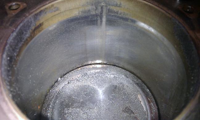

Na het demonteren van de cilinderkop waren de zuigerwanden zichtbaar ingesleten je voelde een sleufje niet goed dus :crybaby: .

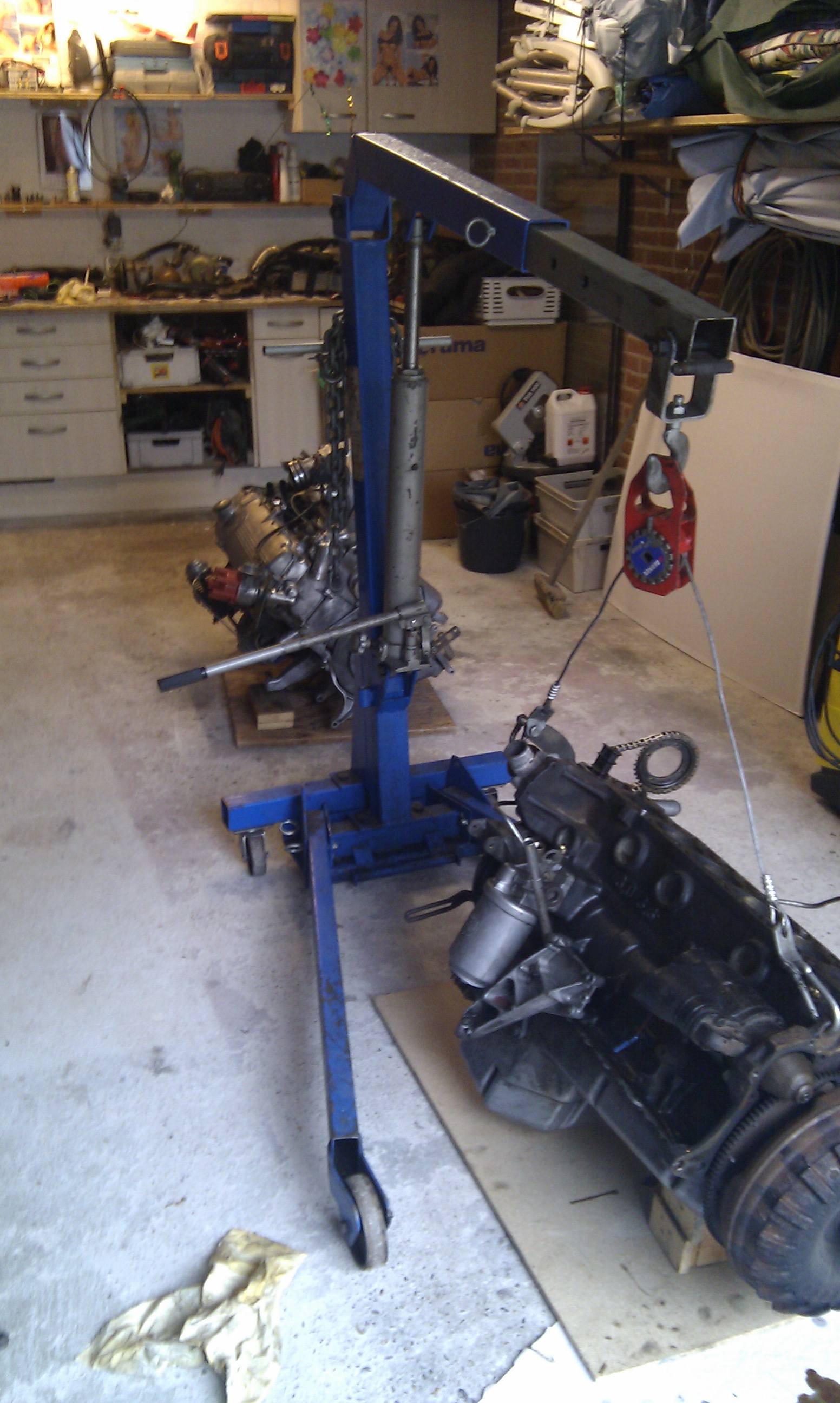

Kees gebeld en die had nog een 745i staan waar ik het blok van kon overnemen :P blok vorige week maandag opgehaald helemaal ontvet en de aluminium delen weer gepolijst, en afgelopen weekend tussen de buien door(garage te laag dus buiten)er weer ingelepeld.
Maandag en dinsdag de boel weer aangesloten ook de waterpomp nog vervangen en kleppen nagesteld en dan het grote moment zal ie t doen!!! na 6x rond draaien sloeg ie aan en liep gelijk mooi rond wat een opluchting.

zo zien alle 6 de zuigerwanden eruit

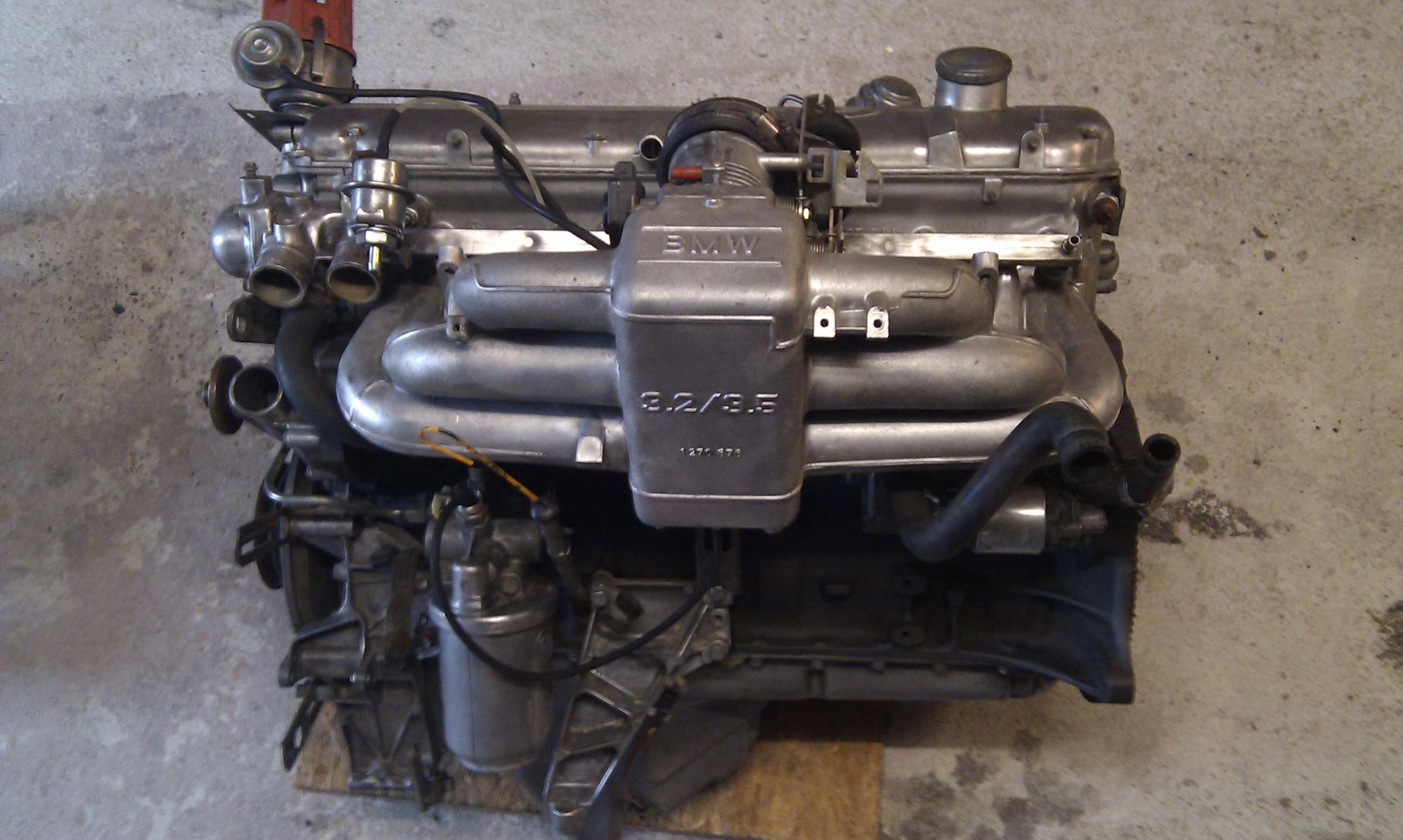

na een paar uur poetsen en reinigen ziet ie er weer strak uit

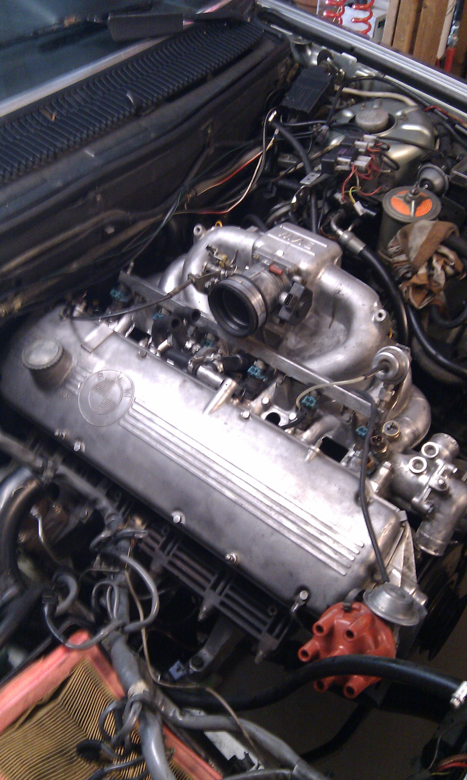

motor in de auto geplaatst

helaas heb ik geen fotos van het intakelwerk was er zo druk mee dat ik fotos ben vergeten te maken

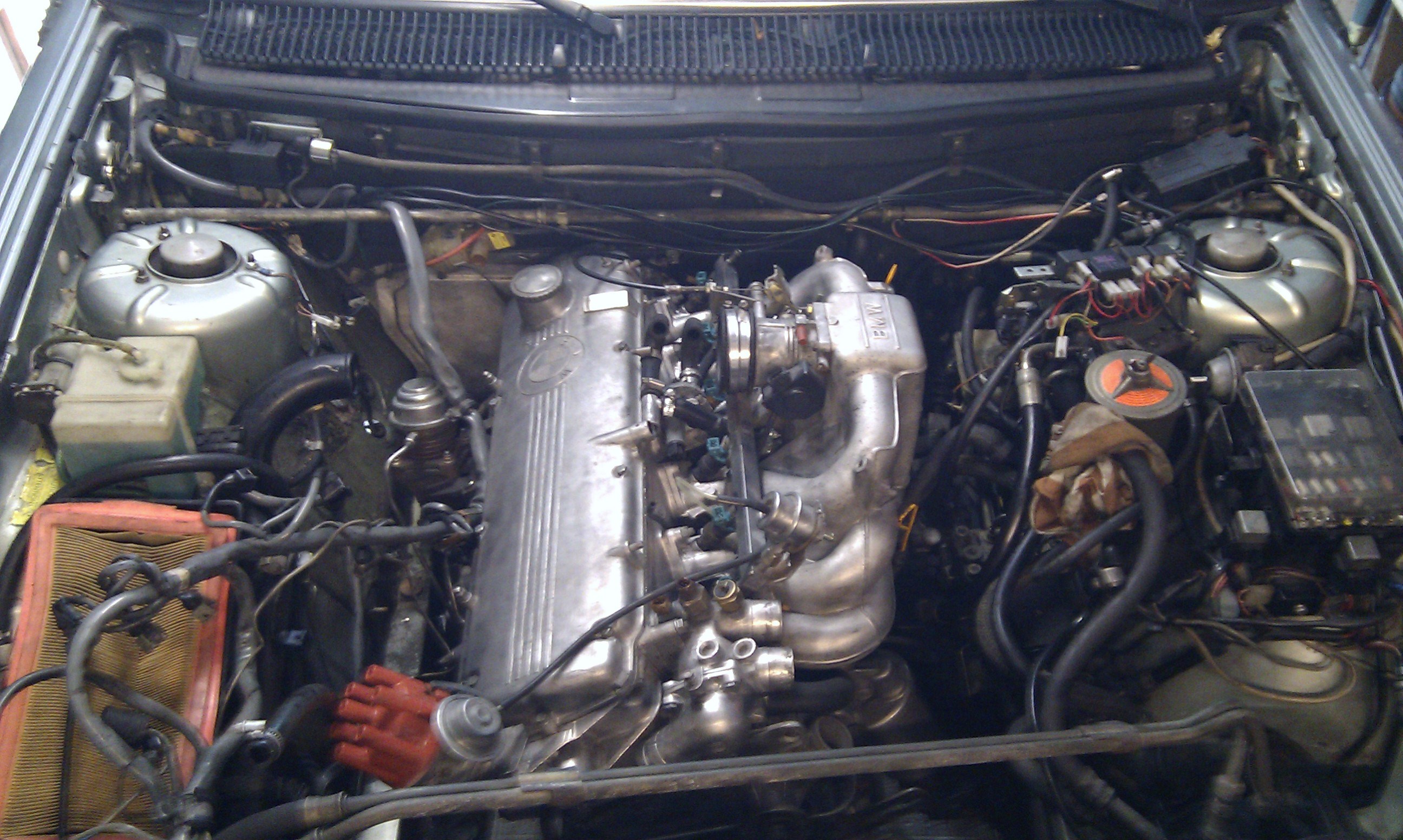

En dit is m dan
