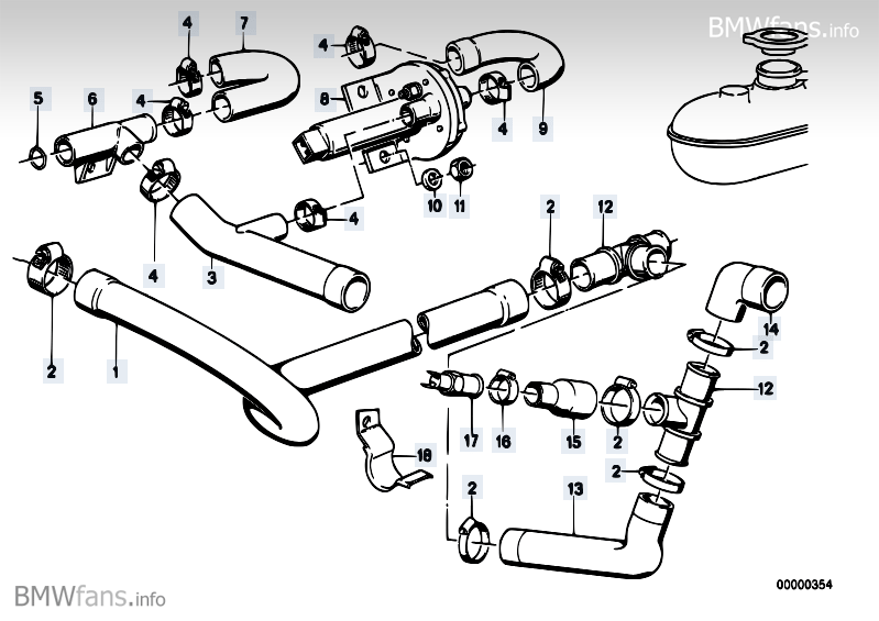

Bij de eerste Motronic zat een koudomloop hetzelfde als bij de latere type, alleen zit ie ergens anders n.l. op je kleppendeksel. Het is nr 8 op mijn geplaatste ETK plaatje.
Oldie, wat op jouw 6 serie zit werd alleen op de eerste types gebruikt (728, 730 733i), die luchtomloop werkt dmv koelvloeistof die er met 2 slangen naar toe loopt. Eigenlijk zijn dat een soort automatische chokes die vaak wat hoger lopen bij de koude start en pas lager na enkele tijd.
