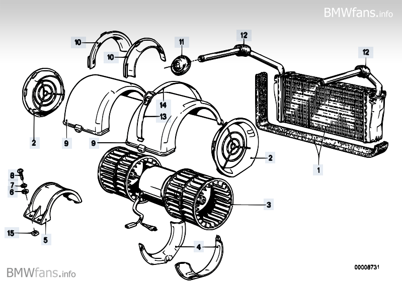

denk zomaar dat je een puin bak hebt gekocht met mede weten van de verkoper.
die verwarmings radiator was al lek, en is geen fijn werk om die te vervangen.
en heb je wel met water/koelvlst naar huis gereden? want of er nu water of echt antivries inzit, zou weinig moeten uit maken, totdat je natuurlijk niet rijdt en een nachtje vorst er over heen...

Was ik al bang voor, als de kachel vervangen moet worden, dat is bepaald geen klein klusje.

Antracietgrijs schreef:Was ik al bang voor, als de kachel vervangen moet worde
Als het blijkt dat je de kachelradiator dient te vervangen, geef gerust een seintje.
Ik heb deze een 3-tal jaar terug ook vervangen van m'n e23 en heel wat foto's genomen.
Het is een heuse klus, maar zeker niet onmogelijk hoor :)
