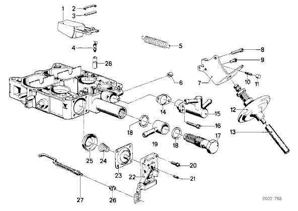

De ervaring die ik heb (ik heb een solex 4A1 carburateur op mijn E12), is dat de thermostaat in je carburateur goed moet zijn om hieraan mee te werken.
Mijn auto start normaal prima (Ik had de grootst beschikbare verdamper ingebouwd om bevriezingsproblemen te minimaliseren), maar nu die thermostaat volgens mij toch een keer kapot is gegaan, krijg je niet de choke werking bij de koude motor.
Ik kan de mijne nu wel goed starten op LPG (benzine werkt niet bij mij), maar laat even de motor een paar minuutjes warm draaien, zodat hij ook weg kan komen.
Zo gauw ie warm is, geen enkel probleem meer. Maar dat ken je waarschijnlijk al.
(Bij realoem.com heet het een additional thermo device: nr 15)
