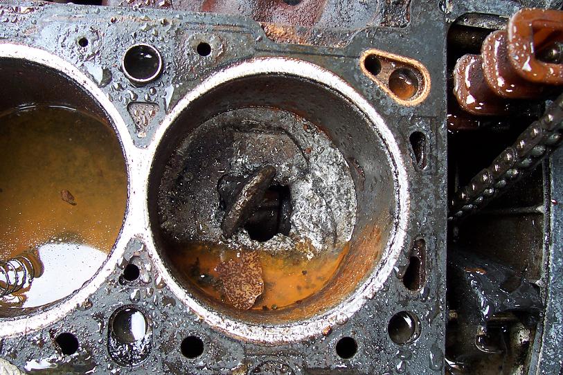

Tuimelaars breken als gevolg van een verstopte oliegallerij. Het is meestal de laatste of de eerste.
Bij elke keer als de kleppen gesteld worden de oliegallerij demonteren en doorspoelen is mijn advies.
Als je pech hebt gebeurt er dit bij 120KM/h
Re: Tuimelaar Gebroken
Berichtdo 17 maart 2011, 12:35
Yep, klep door je zuiger, zo heb ik er ook 2 staan. Mooi om te zien in jouw foto is dat de klep echt in de zuigers zit gesmolten :shock:
