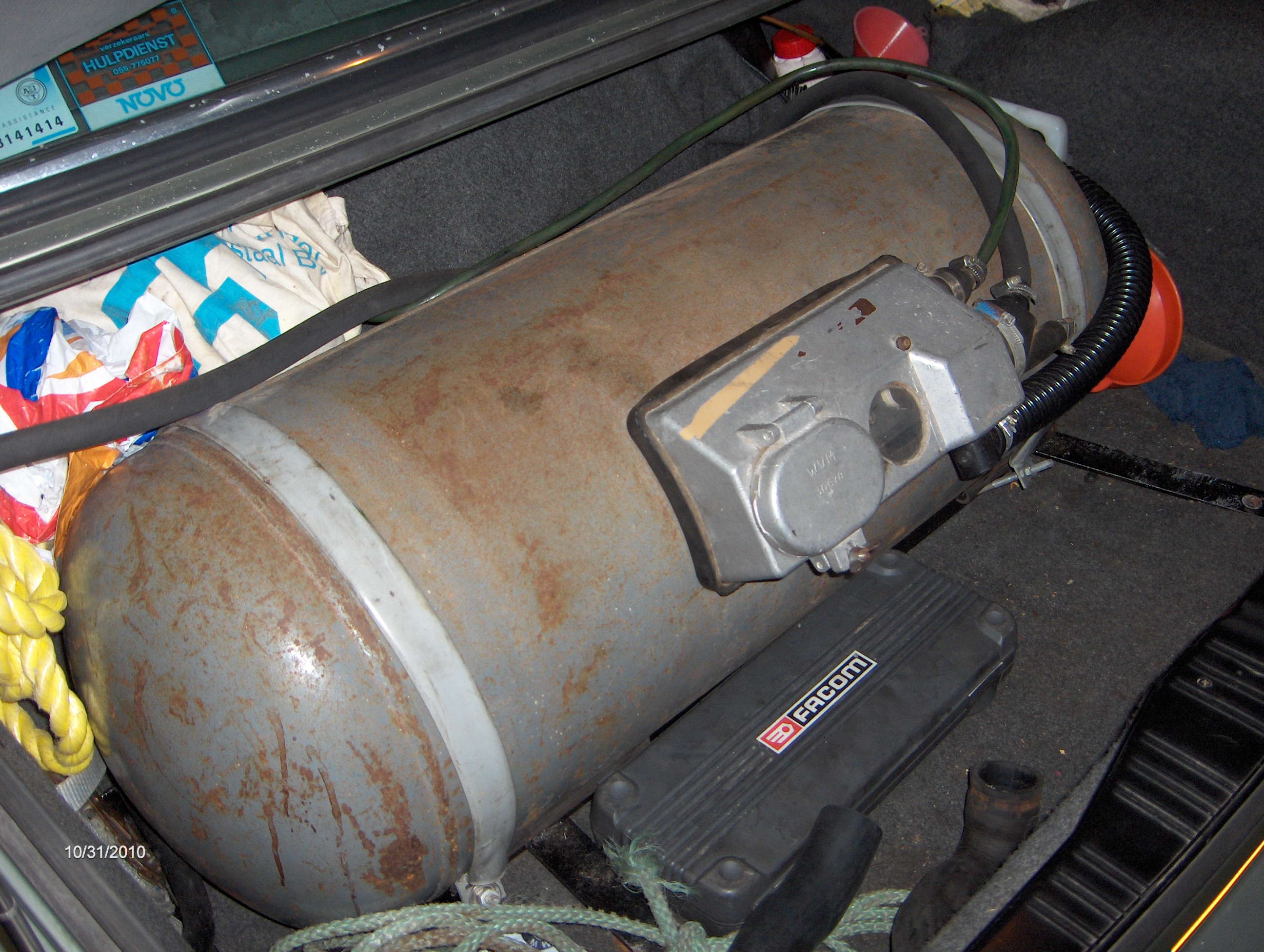

Vraagje: Wie weet of het mogelijk is om een LPG tank met een diameter van 450 mm tegen de achterbank te plaatsen? Kan dit via de kofferbak? Bij mijn e23 lijkt het gat daar 445 mm hoog (waarschijnlijk is nog 3 mm te winnen in de geluiddempende laag). Heeft iemand hier ervaring mee?

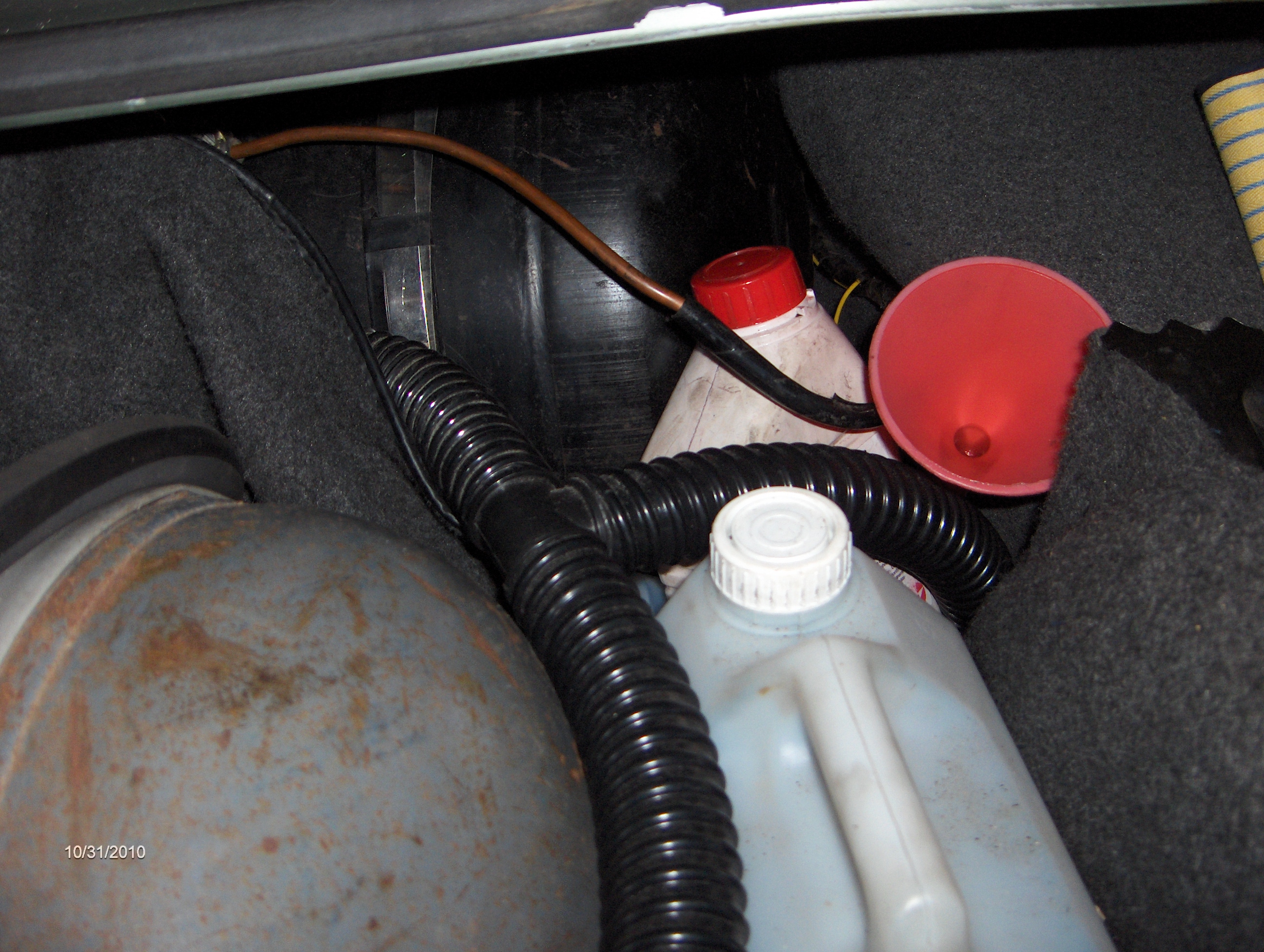

In mijn E23 735i ligt een 90 liter LPG tank, past tussen de wielkasten ( aan de zijkanten een paar centimeter vrij ) en ik heb een laag inbouwframe van Stako vanwege de hoogte, het geheel past nu precies, zelfs het dempingsmateriaal onder de hoedenplank blijft zo op zijn plaats.

Heeft u daar een plaat je van? Ik heb slecht 70 liter en dat is behoorlijk beperkt.

Dames, heren,
Volgens de website van de LPG-tanks (stako.pl):
Bruto 70 liter, netto 54 (rond 360 mm, 789 mm lang)
Bruto 90 liter, netto 72 (rond 400 mm, 847 mm lang)
Bruto 120 liter, netto 96 (rond 450 mm, 861 mm lang)
Over welke bruto maat hebben we het en kunt u er een fotootje bij plaatsen.
Veel dank.

een tank met een diameter van 450mm krijg jee er gewoon weg niet in, of vanaf de achterbank erin, dan moet je zagen.....
je wil dus kofferbak ruimte over houden? dan zal je er een 70 ltr tank in moeten doen en 1 opp de plek van je reseerve wiel
of geen kofferbak ruimte en een 70 ltr tank achterin en 1 van 90 liter er voor, mijn maat is 38cm hoog.
Groeten Erik

Vandaag zelfs in een E28 een 90 liter LPG tank ingebouwd met een laag Stako frame en aankomende week dezelfde inbouw nogmaals doen, ook in een E28, aan de zijkanten gewoon een vingerbreedte vrij, geen probleem.
Ik zal zo spoedig mogelijk foto's plaatsen.
