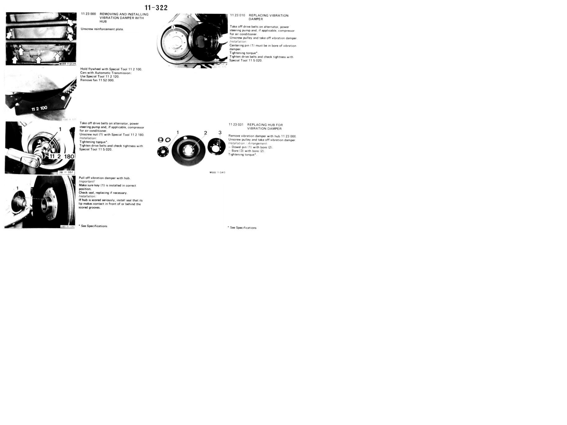

Tada...... heb de oplossing, had ook altijd zelfde problemen toen ik de werking van een luchtsleutel nog niet precies kon. Ongelooflijk hoe handig z'on ding is.
Alleen oppassen als je een luchtsleutel ook gebruikt voor iets vast te zetten, je hebt geen gevoel meer hoe vast je het zet en je kan makkelijk de draad over de kop draaien, nooit doen dus.
Dit gereedschap wordt tegenwoordig al heel goedkoop aangeboden en is onmisbaar voor de doe het zelf sleutelaar.
