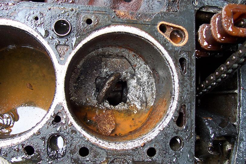

Kleppen gesteld van de Lachsilberen E32
Kijk en huiver:
Daarom altijd de bouten van de olierail controleren.
Gelukkig geen schade deze keer :pray:

Het probleem is dat je ze ook weer niet te vast kunt draaien want dan druk je de rail samen. Dus.... kop doorboren met een 1,5mm boortje en met brrogdraad borgen. Geen losloopprobleem meer.
Nog belangrijker de rail te spoelen. Ze gaan dicht zitten aan het einde en dan krijgen de 1ste en de 6de tuimelaars geen smering met dit als gevolg

Heb al heel veel moertjes zo terug gevonden, soms op tijd, soms te laat.....

Je kan ook gewoon de juiste borgmoeren bij de dealer halen :D , dit is namelijk een modificatie van BMW geweest,
