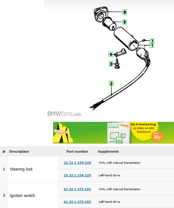

Het blokje is natuurlijk terug te vinden op http://www.realoem.com of http://www.bmwfans.info in het hoofdstuk 'besturing' of 'steering'. Even doorklikken naar onderdelen, archief, e23, en dan je eigen model invullen. (heb ik gedaan voor mijn type 2 van april '85). In mijn geval komt het volgende plaatje dan tevoorschijn:
Het gaat om nummer 2, ik moest vorig jaar net iets meer als
