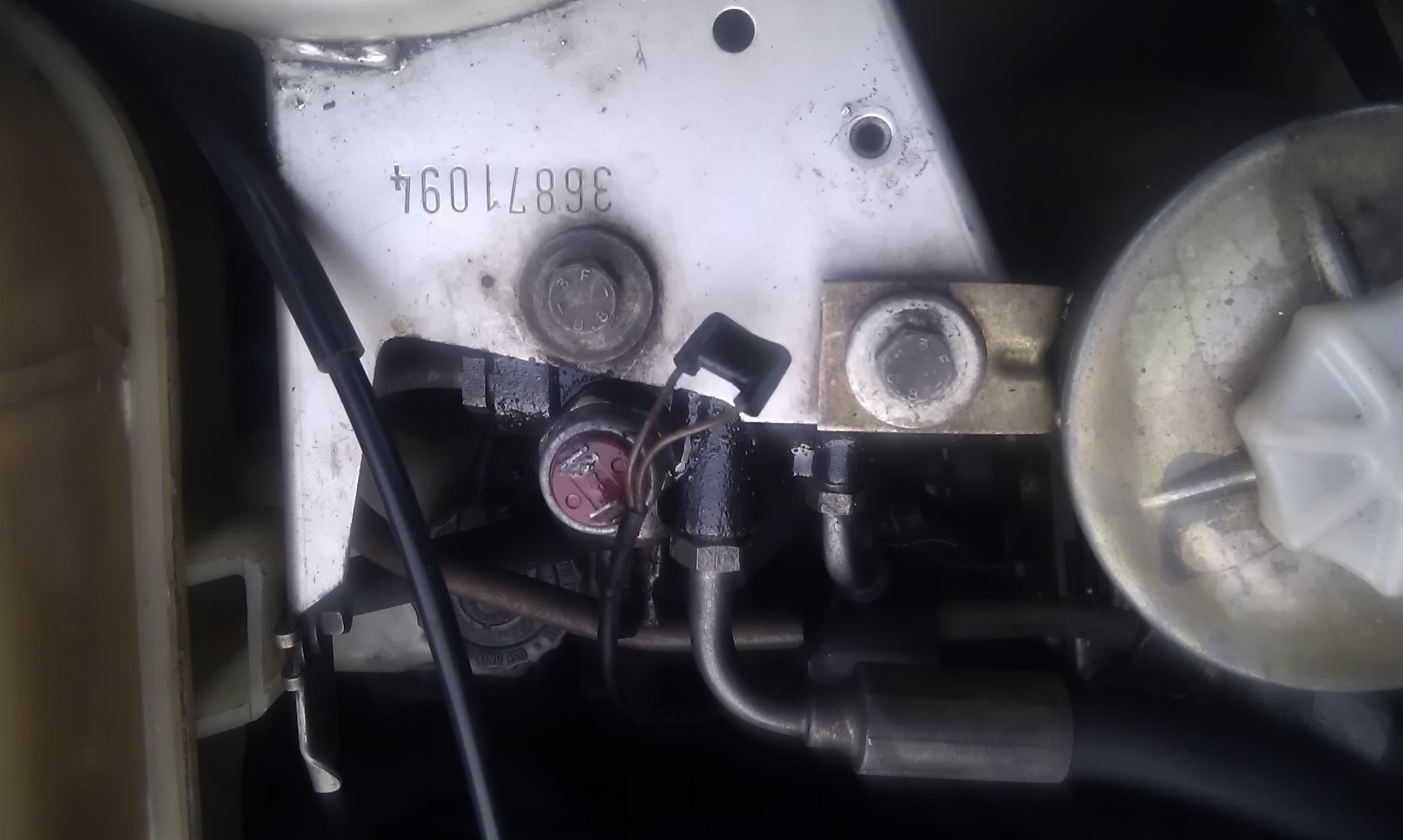

wat is dit ? en waar is die sensor voor ?
Berichtvr 18 jan 2013, 12:49
zoals de titel al zegt, wat is dit en waar dient de sensor voor
het is een 728i van 1985

remdruk deze zit op de rem/druk bol oid ?

Ja remdrukverklikker.

Daar krijg je nu in ieder geval geen melding meer van :)
weer een pootje aan solderen of vervangen.

hmm..vreemd, dus de sensors zijn normally open en als ze bedient worden zijn ze gesloten? bij ons in de revalidatie techniek(rolstoelen) zijn alle sensors normally closed en als ze bedient worden zijn ze dus open...failsafe.. sensor kaputt > storingsmelding !

ziet er trouwens ook nogal nat uit, zal eens checken of er niet ergens olie lekt...

sommige sensortjes moeten nat zijn :roll: :lipssealed:
