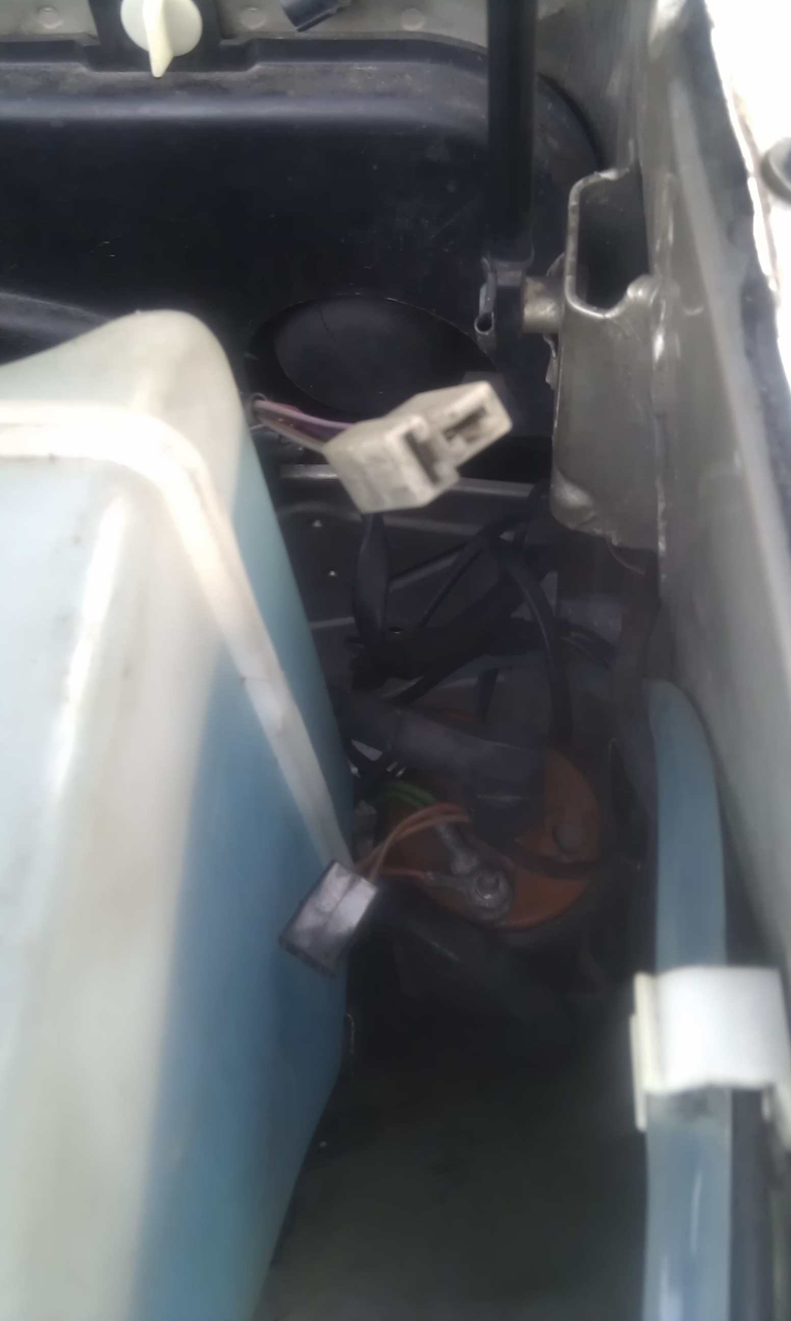

de check control van mijn 728i (of liever gezegd, die van Graad LOL) is defect, maar waar zit die
zie wel de pomp en er liggen 2 kabels/stekkers bij, maar waar dienen die voor ?

ik bedoel dus dat de check control aangeeft dat waswater niveau te laag is...wat dus niet het geval is...

Volgens mij aan de voorkant van het reservoir. Zal even een plaatje zoeken.

Bij mijn 728 is het niet nummer 7, maar zit ie in de ronding aan de binnenkant, dus het tankje losschroeven en dan zie je hem.
@zero, jou foto lijkt totaal niet op mijn tankje, is ie niet van een turbo ofzo, ik kan me voorstellen dat daar een andere in zit.
@rover, ik heb dat probleem ook wel eens, dan rij ik door een lange bocht met het tankje vol en dan vertelt de checkcontrol dat ie bijna leeg is.

Als ik de foto van Robert zie heb ik het juiste reservoir gekozen. Zo ziet het er bij mij uit:

Sensor zit tussen het binnenscherm en het reservoir!
Losmaken en ff omhoog tillen...............

@Daniel, wij hebben het over dezelfde, de foto van rover is het zelfde tankje als die van mij. Die van zero is volgens mij toch anders, lijkt meer op die ik in de 6 heb zitten.

zero, volgens mij heb je een andere, op de foto is de tank stukken kleiner, of kijk ik er nu zo raar tegen aan? en waar zijn die 2 loshangende stekkers voor?

volgens mij is dat de tank van de koplamp wis/was ?

1ste stekker is voor de normale ruitensproeier!
2e stekker is voor de intensief reiniger! zeg maar het kleine extra tankje wat bij Zero zichtbaar is.......
Bedienbaar vanaf het stuur door de hendel in te drukken.....

Oja voor de niet-wetenden,
Bij een 745i(foto zero) zit het ruitensproeier resevoir onder de accu!
Dit ivm met de luchtfilterbak
