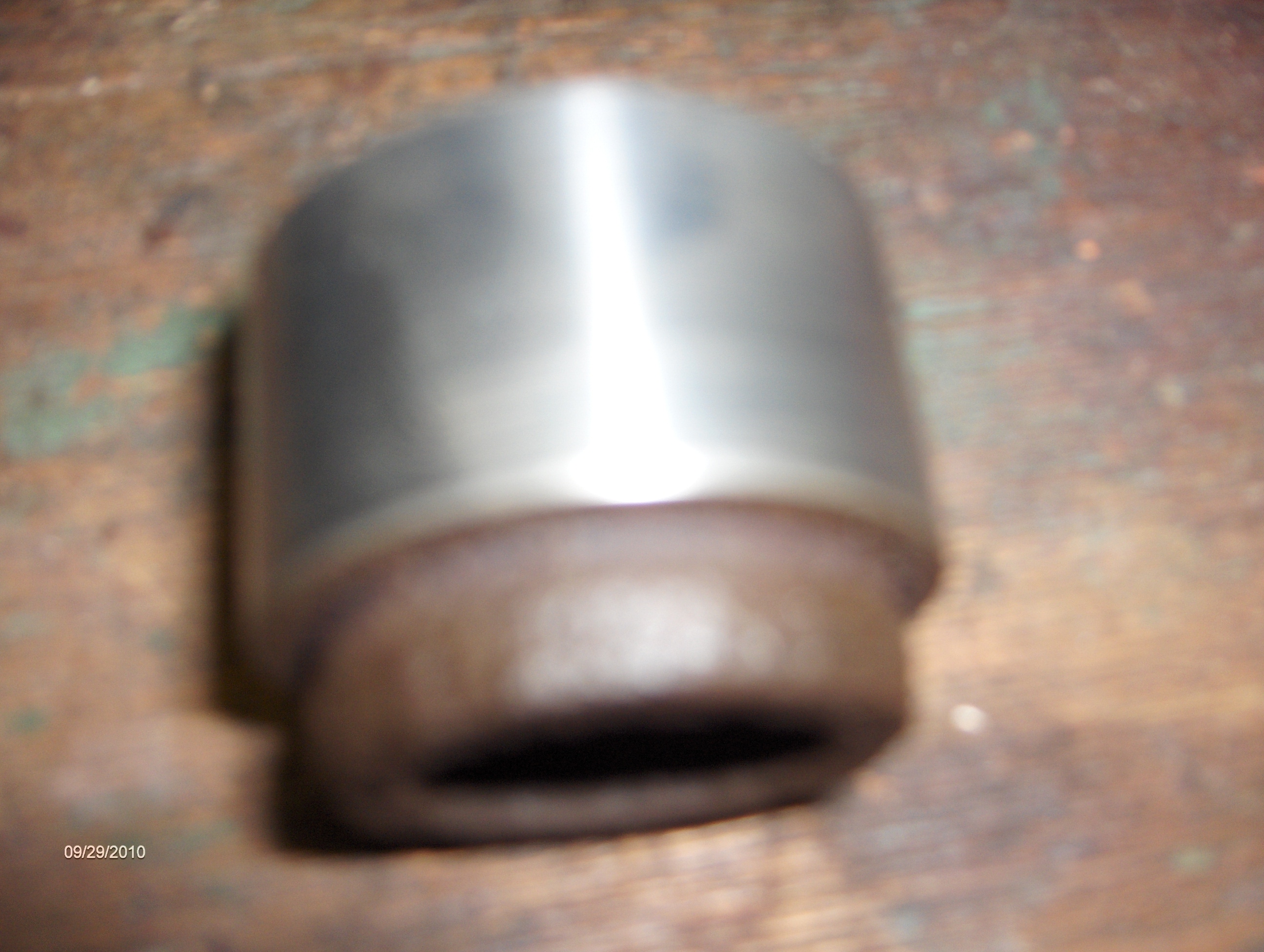

Heb net de zuigers uit de voor klauw gedrukt, rubbers eruit gehaald.
niks geen drab erachter, zuigers zien er goed uit, maar gingen er toch moeilijk uit...
zuigers ( buitenste rand) licht opgeschuurd met heel fijn schuurpapier...
Nu de zuiger gaten vol gepropt met papierdoek, want ga ze eerst stralen.
Moeten de twee helften uit elkaar of is dit niet nodig?
Maar als ik straks de zuigers er terug in wil drukken, kan ik deze dan insmeren met zuurvrije vaseline?
En hoe druk ik ze erin? moet dat met handkracht gaan of grover geschut?
En als laatste zeker de bescherm hoezen en dan de klemmen?
Wil niet de rubbers verzieken door onwetendheid....

Om ze te reviseren moet je ze volledig uit elkaar halen (kijk idd uit dat je die kleine rubberen ringetjes niet kwijt raakt)
Let ook op bij het plaatsen van andere 2e hands klauwen, er zijn 2 type voorremmen; de 725/728 hadden dunnere remschijven en dat tussenstukje van die is dan ook smaller dan de 732/733/735/745.
Je kan beter de zuigers polijsten met een dremel (met z'on motorkleppenpolijstborsteltje), dat geeft minder schuurkrassen en maakt het oppervlak mooi glad. En ook de binnenzijde van de cilinder kan je daar prima mee doen (vergeet niet de rubberen ring eruit te pielen)

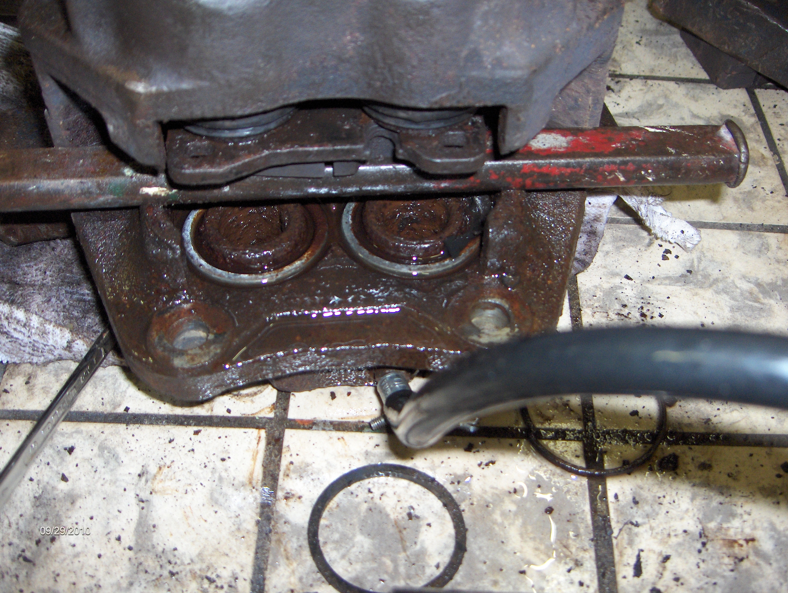

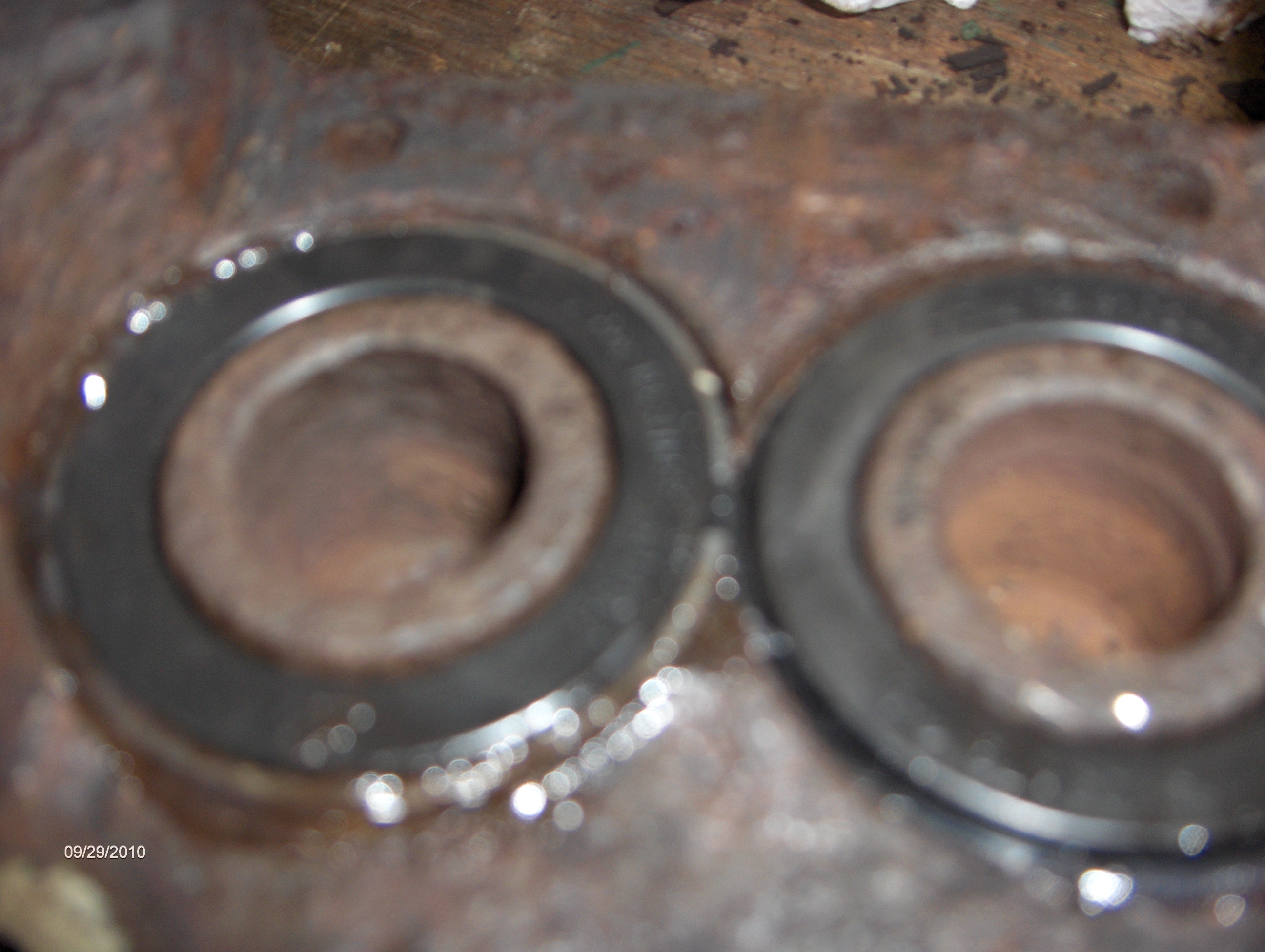

Berichtwo 29 sep 2010, 22:00
Werd toch nieuwsgierig hoe de revisie zou gaan verlopen, dus het straal project maar afgeblazen...
Zoals Cees inderdaad zegt, de klauwen even uit elkaar halen, werkt wel zo gemakkelijk...
Houdt wel die kleine ringetjes goed in de gaten, moest er toch even naar zoeken....
De zuigers gingen makkelijk los, totdat ik bij klauw 2 wilde beginnen...
De twee aan de achterkant makkie, maar die andere 2 gaan dus echt niet, luchtdruk 7.5 bar...
krijg ze ook niet klein beetje ingeknepen, zodat hij wat op en neer kan, geen beweging in!!!!
Staat nu in de multioil dus morgen maar weer is proberen, iemand nog ideeen of foefjes?
Groeten Erik

Re: Remklauwen reviseren
Berichtwo 29 sep 2010, 22:15
Even een nachtje laten staan en morgen weer de perslucht erop. Als ie ietsje beweegt sla je hem weer terug met een mokertje, en vervolgens weer de perslucht erop tot ie weer omhoog komt, en weer terug tikken etc etc. Je zal merken dat ie dan vanzelf steeds verder eruit komt. Kijk uit als ie eruit schiet, werk altijd van je af, en zo dat ie niks raakt. Heb ooit z'on ding dwars door een deur heen geschoten :shock:

Zo had ik het nog niet bekeken... eerst de helften scheiden, dan kun je met een hamer de zuigers wat inslaan, vervolgens in elkaar en weer perslucht erop.
Zat al te denken om de reduceer wat op te schroeven, maar vertrouw het goedkope setje niet zo haha
Ga toch nog even proberen.....
Berichtwo 29 sep 2010, 22:50
Hoeft niet in elkaar, je kan in de gaatjes perslucht spuiten, de andere hou je dicht met een doekje. Niet met je vingers doen want de olie word zo je pori

Nou vanmorgen verder met een grote tang, inknijpen perslucht erop enz, na een x of 100 poefffff, eindelijk los.
De rest was een peulenschil. Voor diegene die dit ook gaan doen, neem er de tijd voor :)
