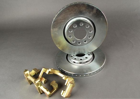

las in een mailtje van een kennis van me dat er in amerika (woont in texas)
een big brake set voor de e23 te koop is voor 300 dollar
dit is wel zonder remklauwen, maar met bevestigingssteun en schijven
de remschijven zijn 312 mm en blijkbaar van een corvette c4
de passende remklauwen zouden ook van een corvette c4 zijn ( maar zitten niet bij het set )
heeft iemand hier ervaring mee ?

De bevestigingspunten van een remklauwen van een E23 zijn niet gelijk aan die van andere auto's. Wat ik "weet" is dat als je dikkere (betere) remmen wilt dat je dan voor een bracket moet hebben voor de remklauwen.
Op de E28 werkt dit anders, daar kun je de remmen van een E34 M5 bevestigen.

Zoals Ite gedaan heeft waren ze ook van plan op het 7-er forum in Duitsland, vanwege de Duitse TUV problematiek werd het een duur geintje. Je hebt namelijk een constructieberekening nodig die aantoont dat de delen de krachten van het remmen kunnen verwerken.Zonder dit document verlies je in Duitsland je kfz brief.
Dit setje hier is natuurlijk een buitenkans voor de e23 rijder met wat steviger rijstijl, vooral op de gechipte 745 zijn de standaard remmen natuurlijk niet afdoende.

De e23 heeft een gatafstand van de remklauwen van 9cm wat geen andere heeft, dus niks past.

Voor dat bedrag kun je ook een bracket laten maken.
Re: Big brake kit
Berichtdi 22 feb 2011, 18:08
Vandaar dat de bracket op de foto erg intressant is omdat de remklauw zo optisch orgineel op de auto gemonteerd kan worden. En dat voor 300$

Dit zijn dus geen adapters voor grotere remtangen. Je plaatst de standaard klauwen met deze adapters verder naar buiten zodat je grotere schijven kunt monteren. De remmen worden dan sterker omdat het moment toeneemt, met stahlflex leidingen en goede blokken zou het wel wat kunnen zijn.

zodra je adapters gaat maken komt de remklauw verder naar buiten en moet je grotere schijven monteren. Met 16 "kruisspaakjes kun je veel meer met je remmen doen. Staalflex leidingen en ferrodo ds 2500 blokken helpen ook al om het remmen te verbeteren.
