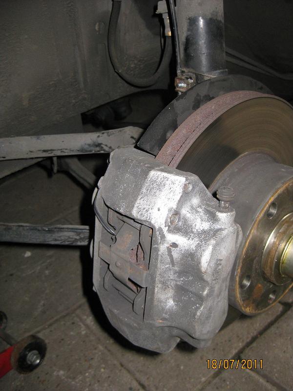

vandaag wat fotos gemaakt , hier zijn ze dan.
ik hoor wel of het van de e32 is ..............

Ziet er heel gewoon uit, gewoon e23 remmen. De e32 heeft niet een 4 cilinder systeem voor.

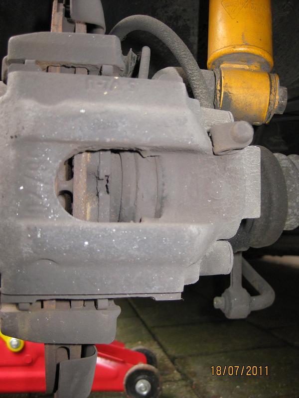

De gele dempers zijn niet origineel.
@ Cees, de 750i ook niet?

Demper zijn idd niet orgineel BMW (Billstein ??) maar de remmen is niks bijzonder aan.

De e32 750 had vanaf de facelift vier zuiger remmen voor, zoals op de 850 csi. Daarvoor had de 750 alleen dikkere schijven achter. maar die klauwen zijn een stuk groter dan deze, en er staat BMW op , dat is mee gegoten.. De schijven van de vierzuiger uitvoering zijn 324 mm diameter.

maar hoe zit het dan met de geventileerde achter schijfremmen ?
dit is bij de 745 toch ook een gewone schijf.(niet geventileerd)
heb de oude eigenaar een mail gestuurd wat er nou precies anders is.
ik moet zeggen dat het gevoel met remmen ook anders is als bij de 745 exe!!!!!

Had het niet eens gezien, maar er zitten idd geen geventileerde schijven achter bij een e23. Volgens mij had alleen de 750i (e32) achter geventileerde schijven.

Die achterschijven mogen ook wel eens vervangen worden :D !

De achterschijven en klauwen zijn van een e24.

heeft een e24 dan achter geventileerde schijven :?:

Ze zijn er wel vogens ETK,denk zelf de M6 :?:

Alle e24 type 1 hebben deze schijven en klauwen.
