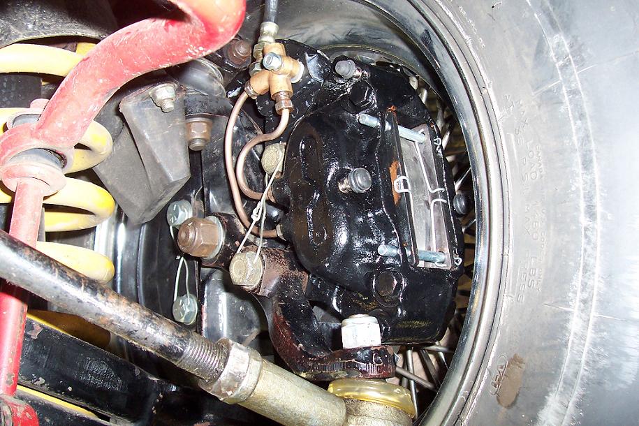

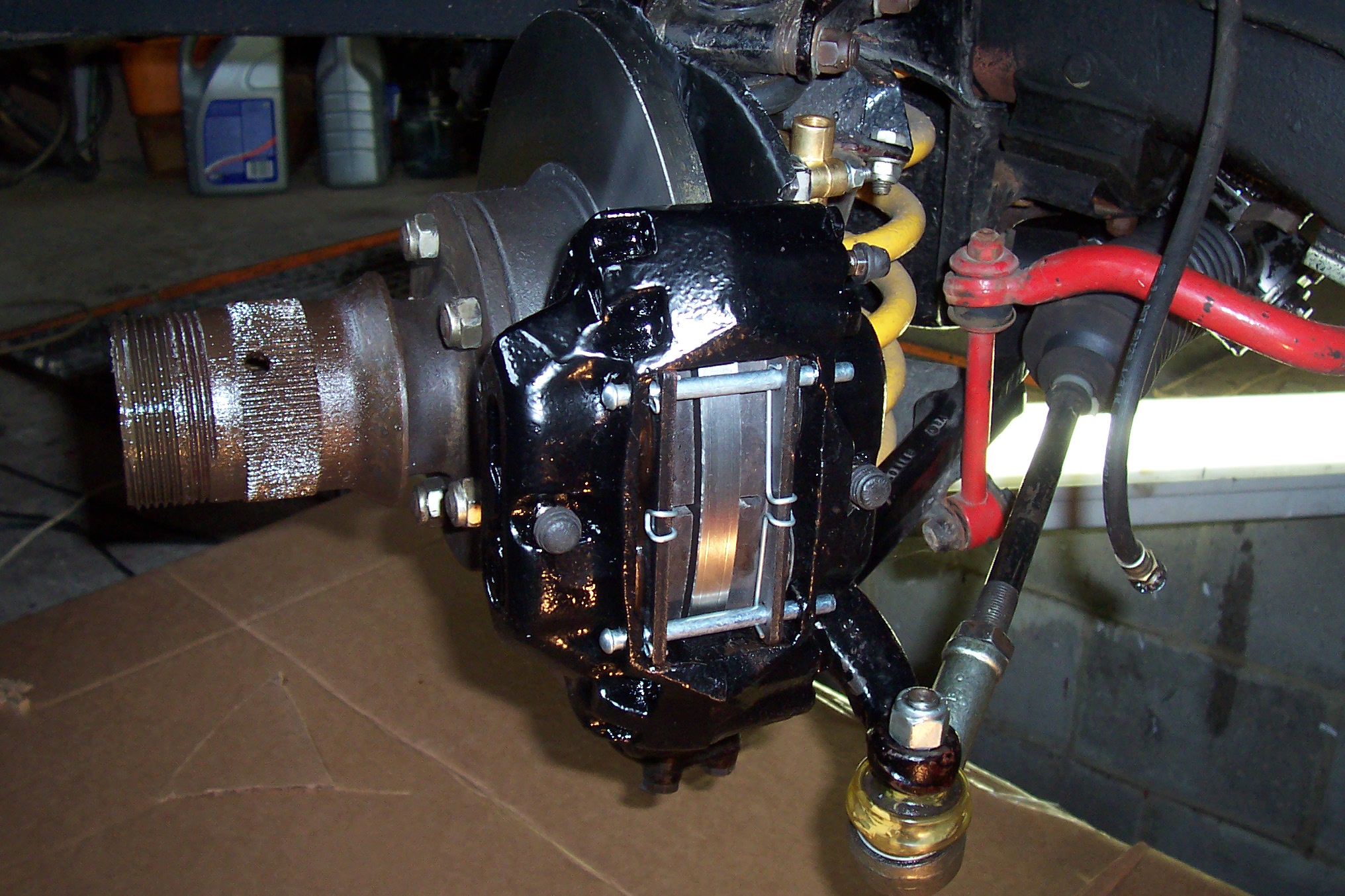

axiaal kun je wel werken met vulringen om de klauw uit te richten, radiaal moet je wel een straal hebben die plaats heeft voor de schijf.
Ik heb bij mijn Jaguar 4 zuiger klauwen gemonteerd ik moest de klauwogen iets uitfresen om te matchen met de adapter en de nieuwe remschijf moest 2 mm afgedraaid worden. Verder een paar vulringen om de klauw te centreren en een T-stuk om en 1 kring remcircuit aan te sluiten op een 2 kring klauw. Ook worden de cilinders wel doorgeboord
