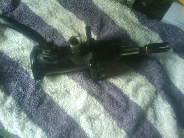

Ik heb een lekkage tussen de hoofd remcilinder en de rembekrachtiger.
Op de foto's hieronder staat het exacte lekpunt omcirkelt. Het is de onderkant van de rembekrachtiger.
Mag er op dat punt wel ATF in zitten en hoe kan ik dit het beste oplossen?

Ik heb er een andere rembooster op gemonteerd en het lekt nog steeds op het zelfde punt.
Ik heb de remcilinder iets los gedraaid van de rembooster en dan kijken of hij lekt. Alleen als ik het pendaal indruk gaat hij lekken. Hieronder een foto.
Weet iemand wat er aan de hand is? De kering in de rembooster zou de olie moeten tegenhouden :(

Als ik in de rembooster kijk dan zie ik er een keerring los in liggen. Dat hoort denk ik niet. Ik had reeds een 2de hands gehaald en daar was dat ook het geval zag ik thuis. Ik dacht dat het zo hoorde en stak het staafje en gewoon doorheen en monteerde de hoofdremcilinder en het lekte weer.

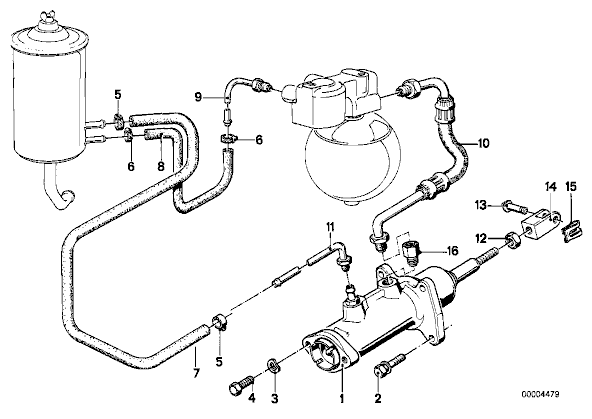

Verder heb ik nog de volgende nuttige afbeeldingen gevonden:

Als ik zo kijk zou ie dus alleen bij de uitgaande as kunnen lekken mits die keerring niet meer goed is (bij die 2 kleine pijltjes)

Ja idd. Die keerring ligt er los in dat is niet handig. Die moet toch echt vast zitten. Ik ga eens kijken of ik de oude rembekrachtiger los kan halen.

Nou Graadmans. Hij is toch weer lek gegaan. De keerring in de rembekrachtiger is eruit geschoten toen ik hard op het rem pedaal stampte. Ik heb alles er weer afgehaald keerring goed ingedaan en weer terug gezet. Misschien dat er te veel lucht in de rembekrachtiger zat dat ie vacuum trok ofzo. ik weet het ook niet. keerring zit er wel best goed geklemd in. ik heb het contact nog niet aan gehad omdat e accu leeg is. weet nie of da wat uit maakt bij de eerste keer. drukbol is vervangen dus kan ook lucht in zitten denk ik.
