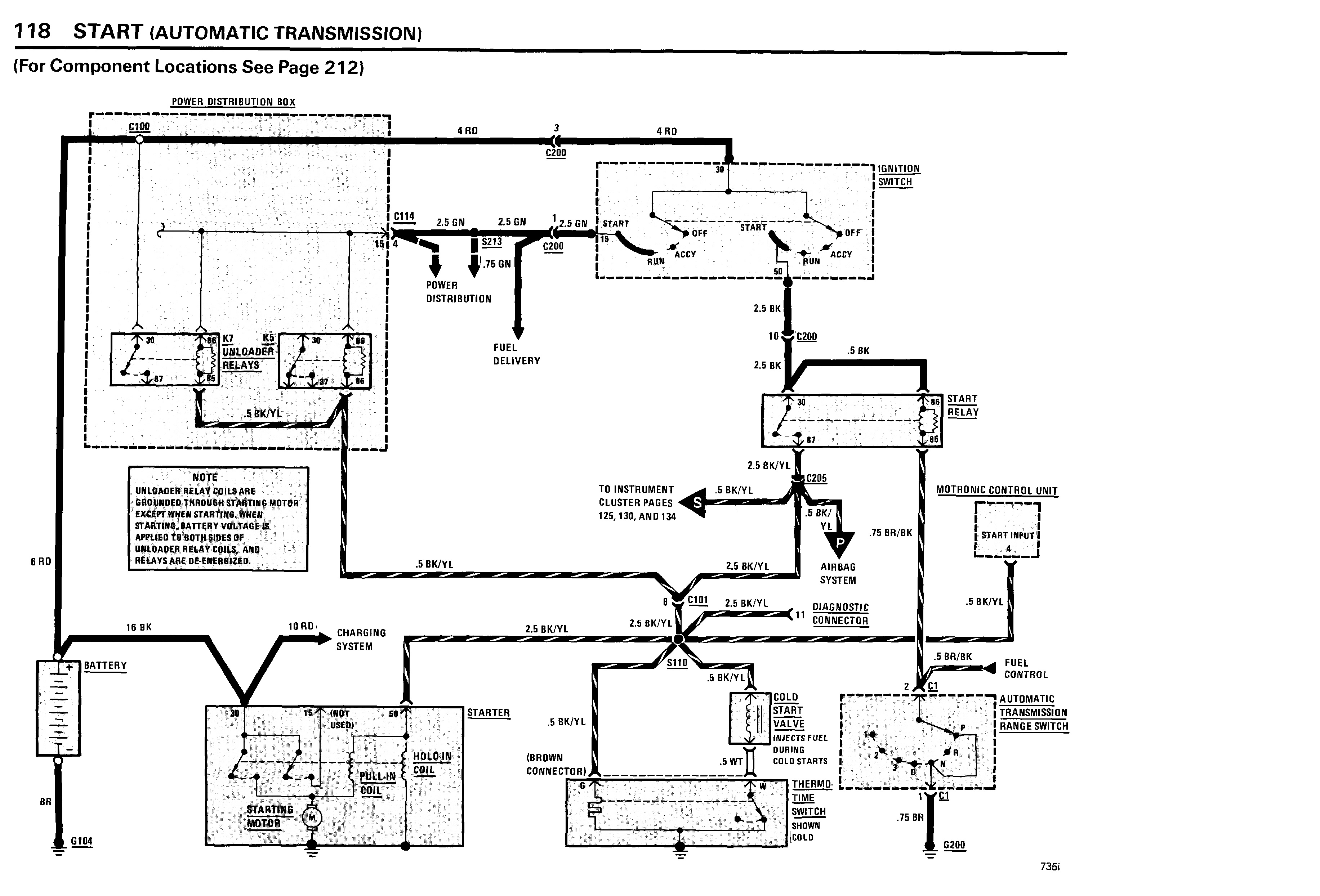

Berichtwo 10 apr 2013, 20:17
@Cees
Als ik het schema bekijk dan wordt het startrelais naar massa verbonden via de selectorschakelaar van de bak zodat hij alleen in P en N kan starten. En waar vind ik die selectorschakelaar? die moet toch bij de schakelhandel zitten . Ik heb het idee dat hij in "P"niet altijd contact maakt. Kun je daar iets aan stellen of contacten schoonmaken?

Re: schakelaar automaat
Berichtwo 10 apr 2013, 21:35
Die zit aan de pook, aan de onderzijde.

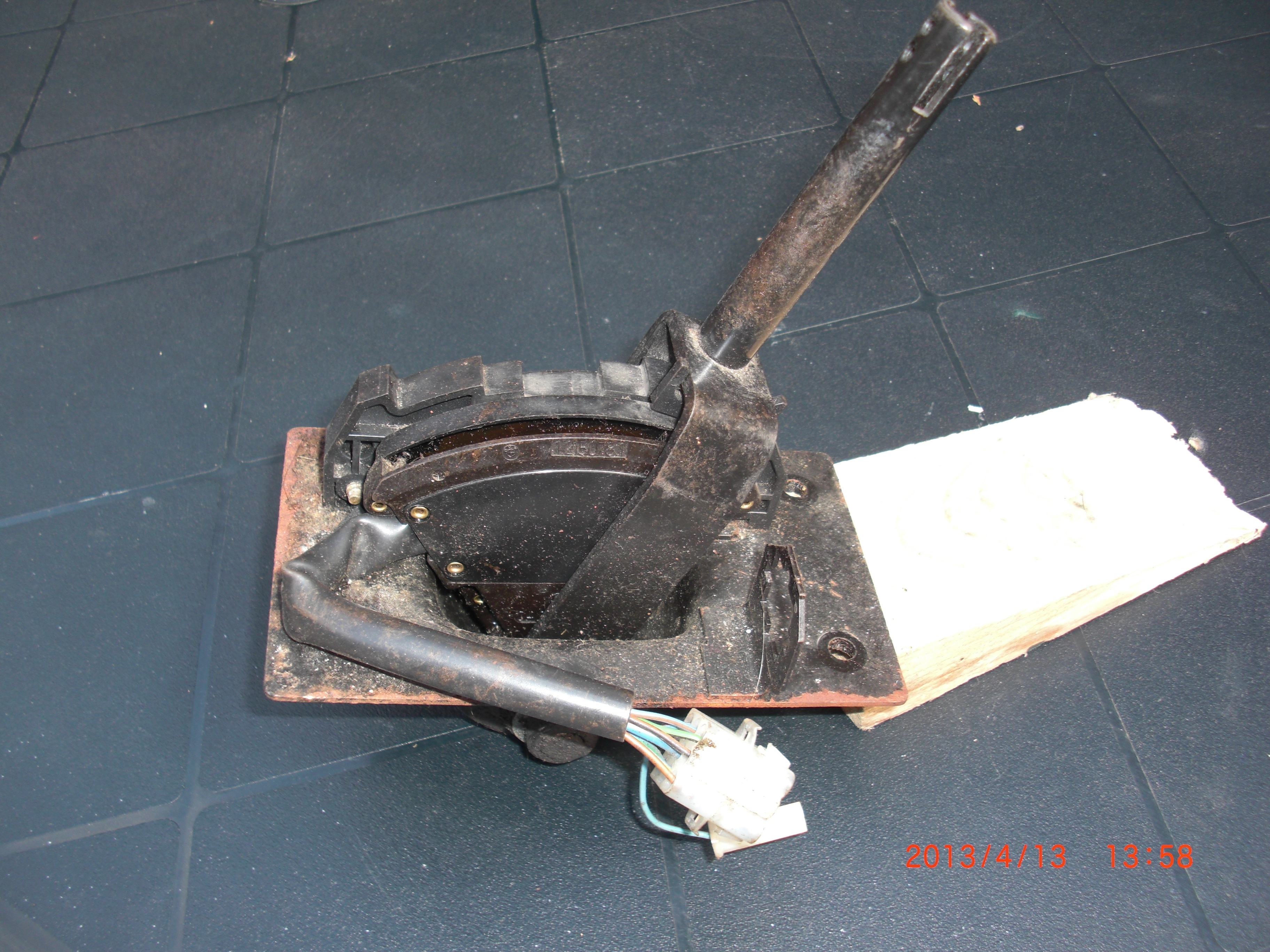

Berichtza 13 apr 2013, 20:21
Het is 1 geheel, je kunt er niks aan open maken om te zien of het werkt.
Omdat het startrelais via deze selectieschakelaar naar massa gaat, is het in noodgeval als de selectieschakelaar het niet doet mogelijk, om het startrelais naar massa door te verbinden bruin/zwart, dan kun je tenminste starten
