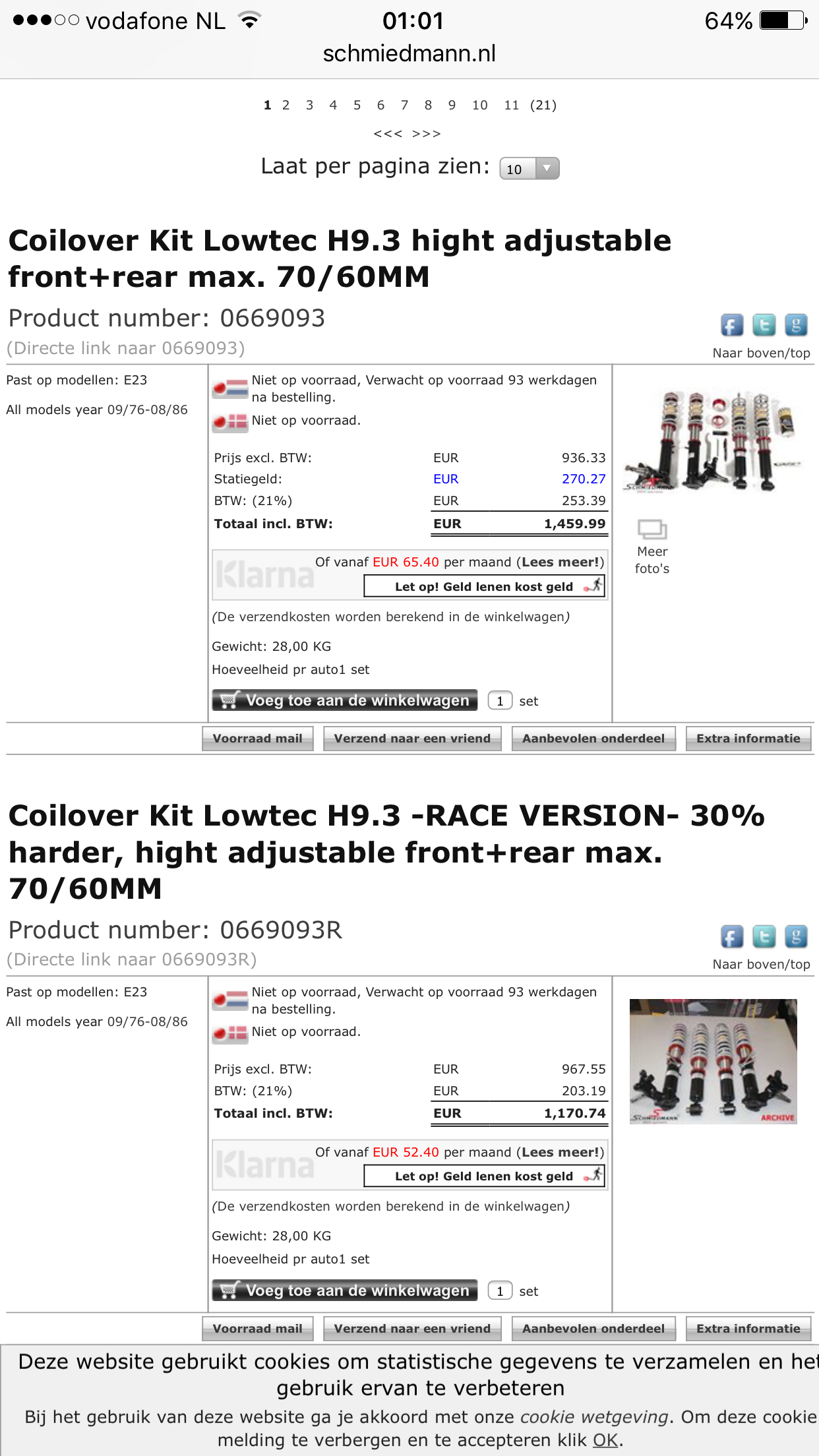

Deze sets bieden ze ook aan bij Schmiedmann, zal dat wat zijn?

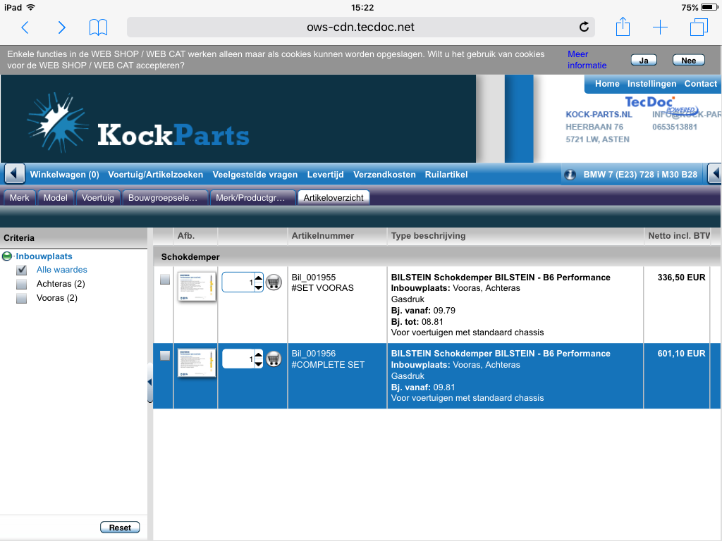

Kunnen jullie conformeren dat dit de set dempers is die ik moet hebben?

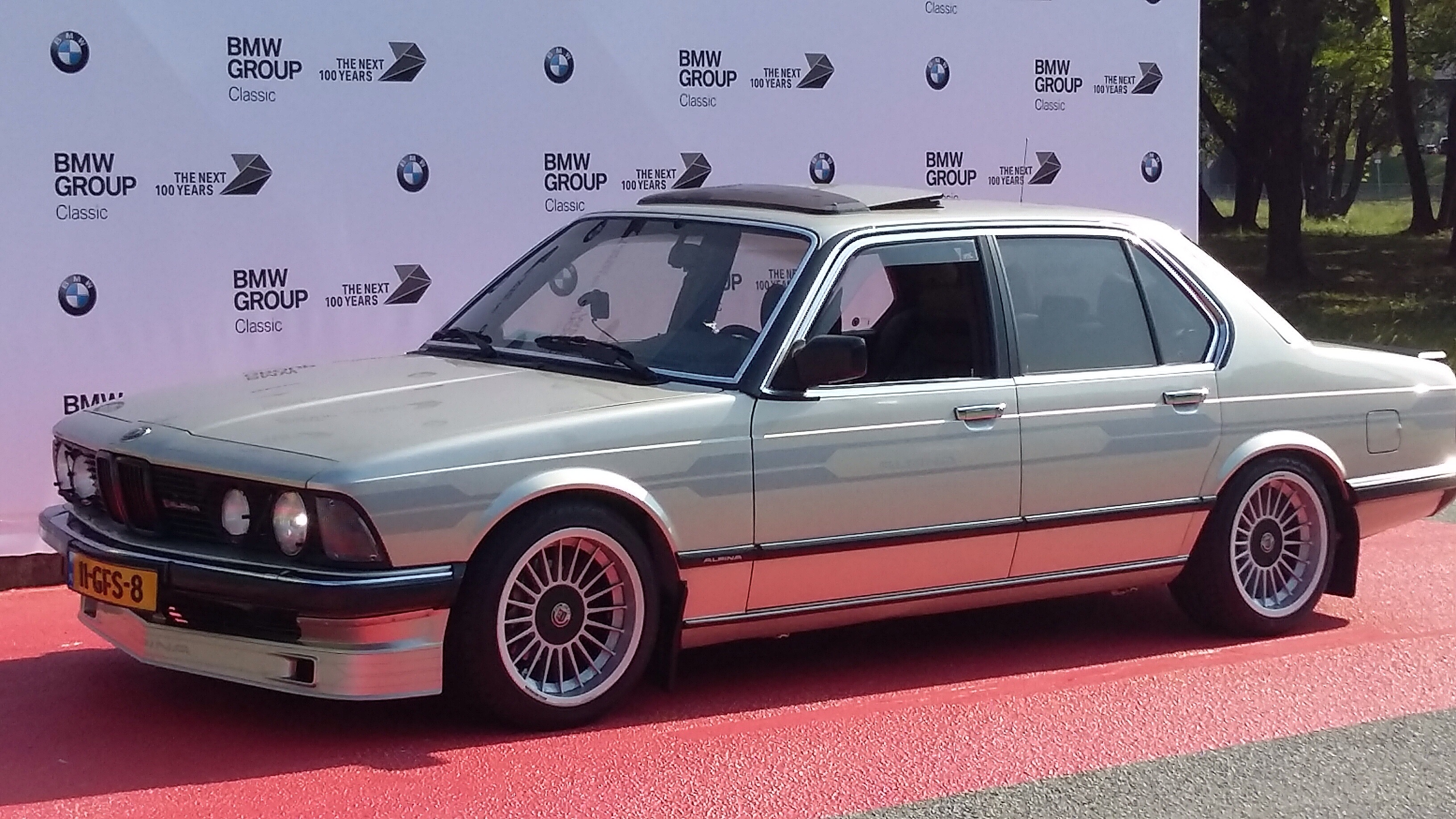

Mijne staat rondom op bilsteins..b6
Voor 35mm verlaagd met apex verlaginsveren.
Achter nog de originele eronder,omdat ik niet wil dat ik ook maar iets raak op m'n wielkasten..
En met 3 man achterin,geen centje pijn!
En rijd RETE strak!!
