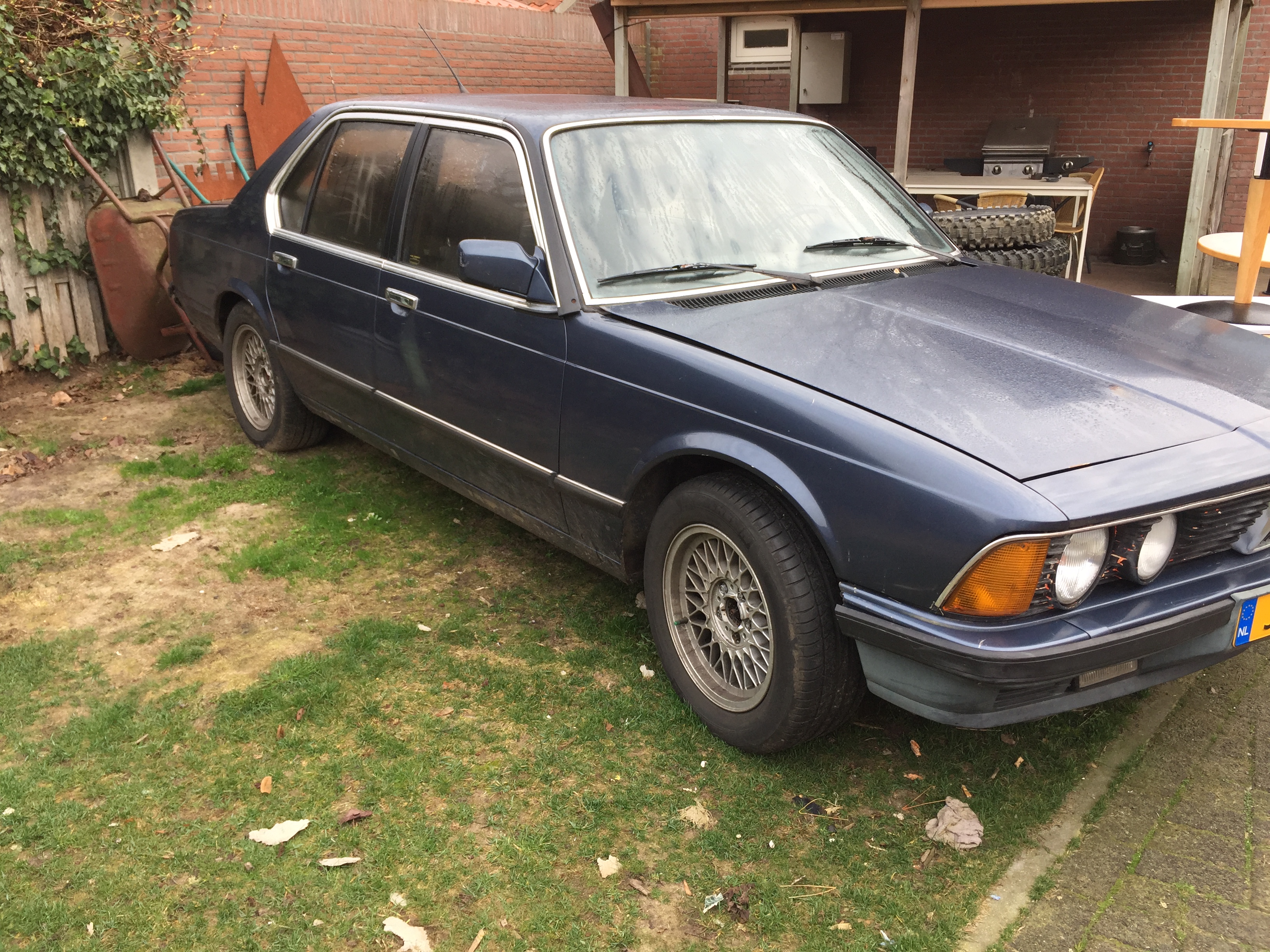

Ik had bij mijn achterlichten een kabelbreuk ,
Na deze gemaakt te hebben blijft mijn parkeerlicht branden waar zou dit aan kunnen liggen .

Zet je knipperlicht is aan met t gewoon dimlicht..en kijk dan nog eens.
En parkeerlicht links of rechts?

Als het parkeerlicht blijft branden krijgt deze continu stroom geleverd, ook bij uitgeschakelde sleutel.
Dus ligt het meestal aan de schakelaar/knipperlicht hendel.
Even paar x goed bewegen...
Maar je hebt mij/ons wel nieuwschierig gemaakt in wat voor E23 je rijd....??.. :)

Het gaat om de rechterkant
Het bewegen met de richting aanwijzer heb ik al geprobeerd

Ik heb een 735 uit 82

Relais wellicht?
Anders alle kabels goed nalopen en eventueel de knipperlicht hendel eens demonteren.?

Wat gebeurt er als je het contact aan hebt staan?

Met het contact aan blijft het ook branden

Alles goed nalopen.
Er is ergens een kink in de kabel ;)
