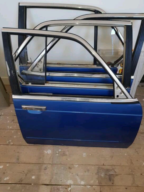

Aangezien ik voor een redelijke prijs aan bijna nieuwe deuren kan komen wilde ik natuurlijk die hebben maar ik heb geen idee of er, net als met veel onderdelen bij de e23, ook type 1, 1,5 en 2, dat ook voor de deuren geldt. Weet iemand het misschien? En mocht dat het geval zijn, hoe herken je type1 van de rest?

Naar mijn weten zijn er 2 type deuren, de 1,5 kun je dus wegstrepen.
Passen doen ze beide in alle E23 ers.
Wel moet je een aanpassing doen aan de handgrepen als je type 1 deuren in type 2 E23 zet en andersom.
Heb dit ook bij die van mij gedaan, ik heb type 1 deuren in type 2 E23
Ook zijn volgens mij de deurlijsten anders, ik heb diverse modellen gehad maar niet alle hiet inleg delen pasten op de lijsten.!
Het beste en makelijkste is het type deur vinden die bij je type auto past zou ik zeggen.!

Dat klopt. Dat is inderdaad het beste alleen ik heb dus geen idee wat voor deuren ik gevonden heb. Ik vermoed dat het toch beter is om de huidige deuren netjes te maken dan alles om te moeten bouwen.
Re: Type 1 deuren.
Berichtzo 18 maart 2018, 22:58
Ook zijn de spiegel bevestegingen anders, 2 om 3 boutjes.
Dit zijn type 1 spiegels die ik had gekocht maar door de aanpassing helaas niet meer pasten op type 2 deur...type 2 heeft nog maar 2 boutgaatjes
Heb je foto’s van de deuren die je hebt gevonden?
Aan het patroon, binnenzijde kunnen we wel zien wat voor type het is.!

Re: Type 1 deuren.
Berichtzo 18 maart 2018, 23:10
Dat zijn type 2
Wel mooie kleur! Is dat een orginele kleur?
Je kunt ze aanpassen naar jouw type 1.

Klopt. Het zijn voor zover ik weet nog origineel.
Re: Type 1 deuren.
Berichtzo 18 maart 2018, 23:19
Kun je herkennen aan de 2 boutgaten van de spiegels....een type 1 heeft er 3.
Zoals gezegt kun je alles ombouwen, als je dat zelf kunt of een vriend is het goedkoop, anders zou ik doorzoeken naar type 1 deuren.
Zijn die van jou zo slecht dan?
Er zijn vast nog wel een aantal forumleden die een paar goede type 1 deuren hebben.
Reken op 100-150€ per stuk in goede staat.

Dat klopt ik wil alleen de auto zo origineel mogelijk houden vandar.
Ze zijn eigenlijk best wel goed alleen een heeft wat meer roest in een hoek.
