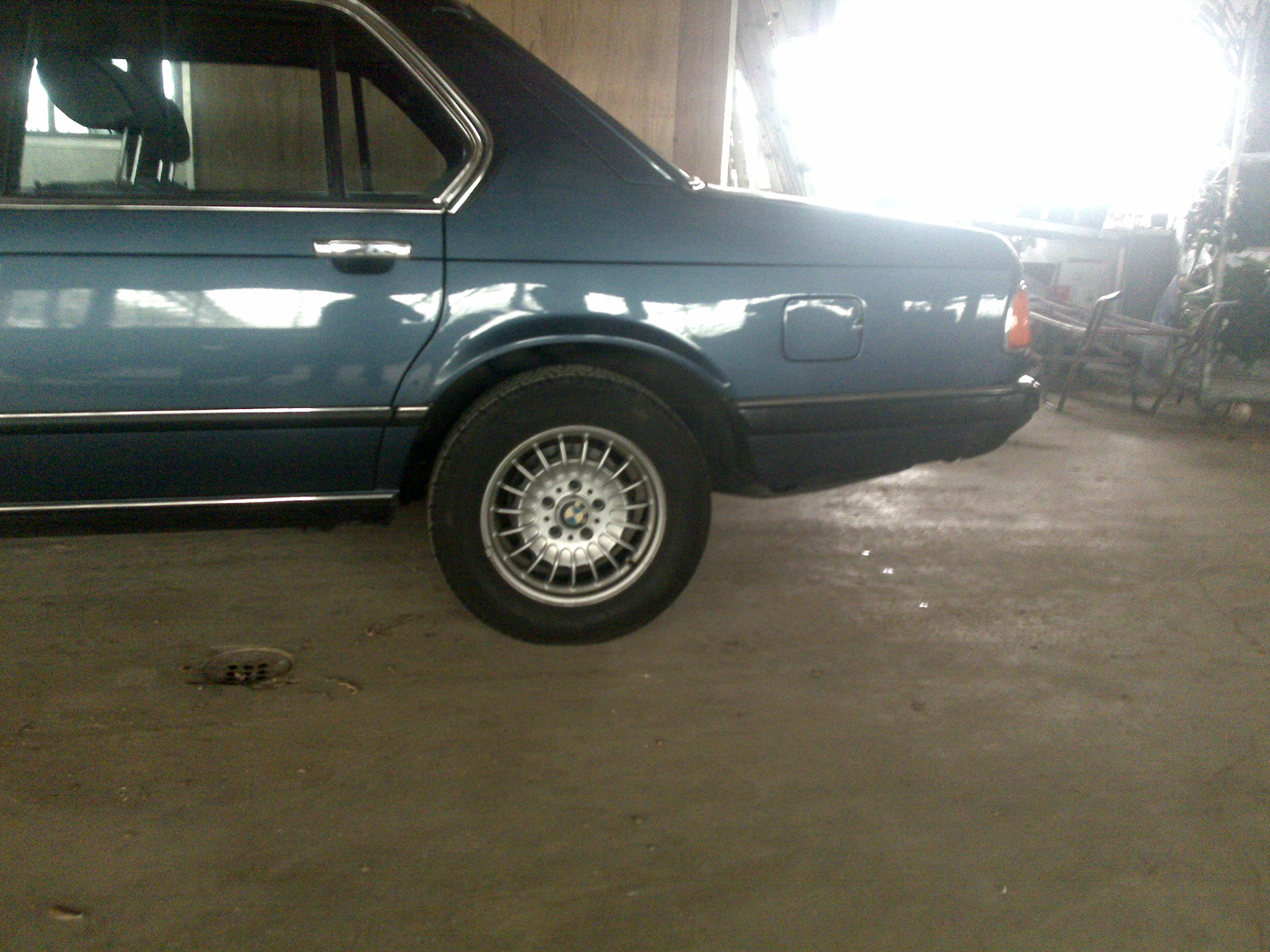

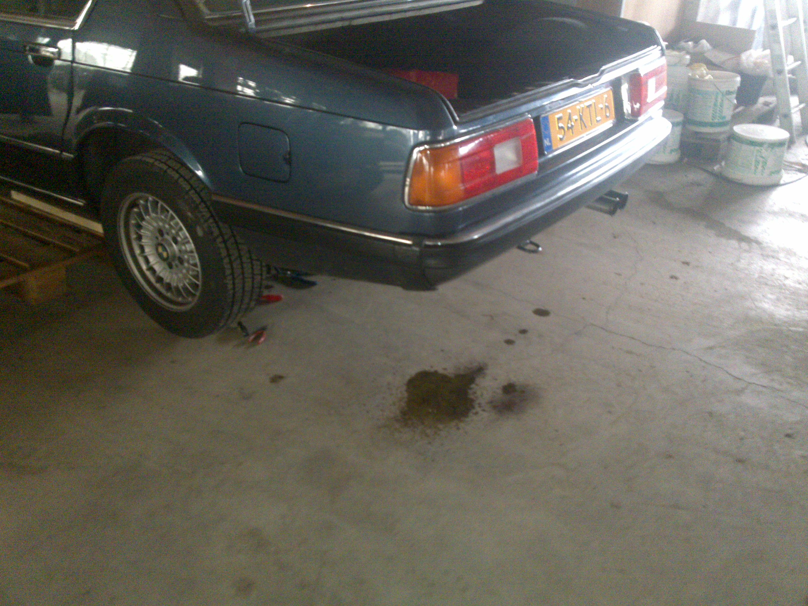

Gisteren de niveauregeling laten fixen, gaat het vandaag een beetje fout.
Hij bleef hem maar omhoog sturen met als gevolg een heel oliespoor uit het overdrukventiel en een wegligging zo hard dat je vulingen eruit knallen :evil: :evil:
Maar effu de heftruck eronder gezet zodat ik het van dichtbij kom bekijken, geprobeert het armpje van de schakelaar af te halen zodat ik hem met de hand kon bedienen .
Lukte niet, op

Hij gaat het wel weer doen, moet alleen effu die schakelaar fixen.
Maar wat voor olie moet erin, Cees deed er zaterdag groene olie in???
Wat voor olie is dat, want het niveau staat nu een beetje laag. :oops: :oops:
Re: Niveauregeling
Berichtma 15 maart 2010, 13:30
CHF 11S van Coma, hydrauliekolie van Citroen LHM kan ook of pentosin maar is erg duur, dus de eerste

RobertF schreef:CHF 11S van Coma, hydrauliekolie van Citroen LHM kan ook of pentosin maar is erg duur, dus de eerste
LET op!
Je kan deze producten niet door elkaar gebruiken.
Je moet echt zien te achterhalen wat er al in je reservoir zit, of deze legen.
Vraag het even na. Volgens mij ben je anders echt zuur.
Re: Niveauregeling
Berichtma 15 maart 2010, 21:40
de CHF 11s van Comma kan je wel mixen met die van Pentosin zijn beide synthetische olie
de LHM van citroen of Comma zijn minerale
Van de fabriek uit zit er Pentosin in
http://www.commaoil.com/productsguide/index/6/9
Re: Niveauregeling
Berichtma 15 maart 2010, 22:32
Er zat LHM in, dus dat is weer bijgevuld.
