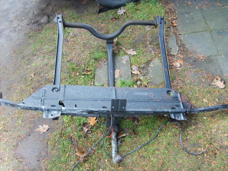

Ik wil een trekhaak onder mijn 745i plaatsen, tot in hoe verre is er voorbereiding gemaakt qua montage en electra.

Trekhaak plaatsen is goed te doen.
Zorg wel dat je alle delen hebt.
Ik heb evt nog een complete haak liggen voor de liefhebber.

Hoi,
Is zeker goed te doen maar net wat Michiel zegt zorg dat je hem compleet koopt.
Let vooral op dat de twee metalen strips met een moer er op gelast erbij zijn, deze komen onder de bumper in een soort koker geschoven en komen uit in de buurt van de cardan. Hier zet je trekhaak mee vast.
Ik heb er ooit 1 gekocht zonder strips en die vindt je niet los!

Is compleet voorgewerkt. Koop een Westfalia afneembare maar zorgt wel dat ie helemaal compleet is inclusief verstevigingsplaat in de kofferbak en U=profielen voor de balken.

En is er ook voorbereiding voor de electra? of kan ik deze van de achter lichten halen. Ik ben daar zelf niet zo,n voorstander van om dit bij de achterlichten af te tappen.

Kabelset is niet meer leverbaar

RobertF schreef:Kabelset is niet meer leverbaar
Oh kijk aan das het nadeel als je een oltimer wilt rijden. das dan moet ik hem wel bij de achterlichten aftappen.
