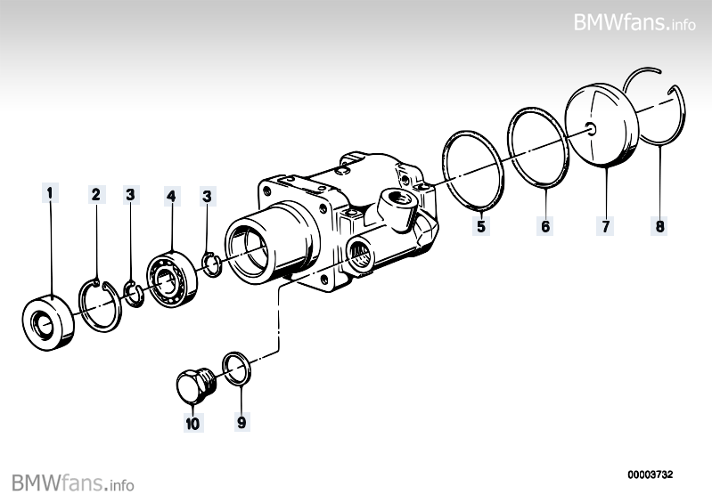

Is er iemand die de rubber ringen van de deksel van de stuurpomp wel eens heeft vernieuwd? Als je de ring in de groef legt en dan de deksel er in zet dan weet je niet of de ring goed ligt. Of kun je de deksel voorbij de groef drukken tegen de veer in en dan de ring erin leggen en dan de deksel laten opkomen met de veerdruk. Ik heb al 2 rubber ringen kapot gemaakt dus graag een tip

De ringen 5 en 6 vallen in een groef in het huis. Deksel 7 wordt in het huis gedrukt tegen de veerdruk van een spiraalveer (staat niet op de tekening) Als de rubber ring maar iets uit de groef steekt dan wordt deze door de deksel afgesneden. De deksel heeft een dikte van ongeveer 1 cm De 2 rubber ringen dichten dus af op deze 1cm en het huis, de deksel wordt geborgd door de veer 8

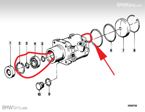

Robert, is het misschien mogelijk om de spiraalveer met een stukje touw in een lus achteruit te trekken, het deksel erop schroeven en dan het touwje door knippen en verwijderen?
het touw moet ter hoogte van de pijl enkel met 1 lus rond de laatste ring zitten van de spiraalveer. Op deze manier zou je het deksel moeten kunnen sluiten zonder dat je de druk voelt van de spiraalveer.

wat hier niet getekend is, dat is de as met schoepenwiel. Dat gaat niet, bovendien is de veer zeer sterk en lukt je het alleen de deksel erin te drukken tussen de bankschroef of met een sergeant
