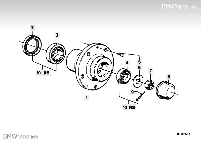

Hoe zit het dan met het achterste lager. Hoe zit dat precies gemonteerd? Heeft iemand een foto of exploded-view hiervan?

Wiel lager nummer 4 is er makkelijk uit te halen en er weer in te doen. Kijk uit dat je deze er niet verkeerd om in doet. Het is zo'n conus vormige lager.
Wiel lager nummer 3 heb ik er vanaf de andere kant (waar lager nummer 4 zit) eruit getikt totdat die eruit kwam. Eerst de ring nummer 2 eruit wippen. Lager nummer 3 moet er in worden geperst.

Hoe haal je lager nummer 3 eruit dan?
Re: Wiellager voor vervangen.
Berichtwo 28 apr 2010, 17:52
zoals in de vorige posting staat, via de kant van nummer 4 met een drevel en een hamer

Precies, met een dikke platte schroevendraaier terwijl die hele unit tussen de bankschroef zit geklemd rond los tikken vanaf de binnenkant.

Ze zaten beide nog behoorlijk vast, maar toen ik de boel waar had gestookt ging het een stuk eenvoudiger. :devilish:
Even met de potkrik de nieuwe erin gedrukt i.c.m. een juiste afmeting dop. Het toiletraampje ligt er inmiddels wel uit :D
